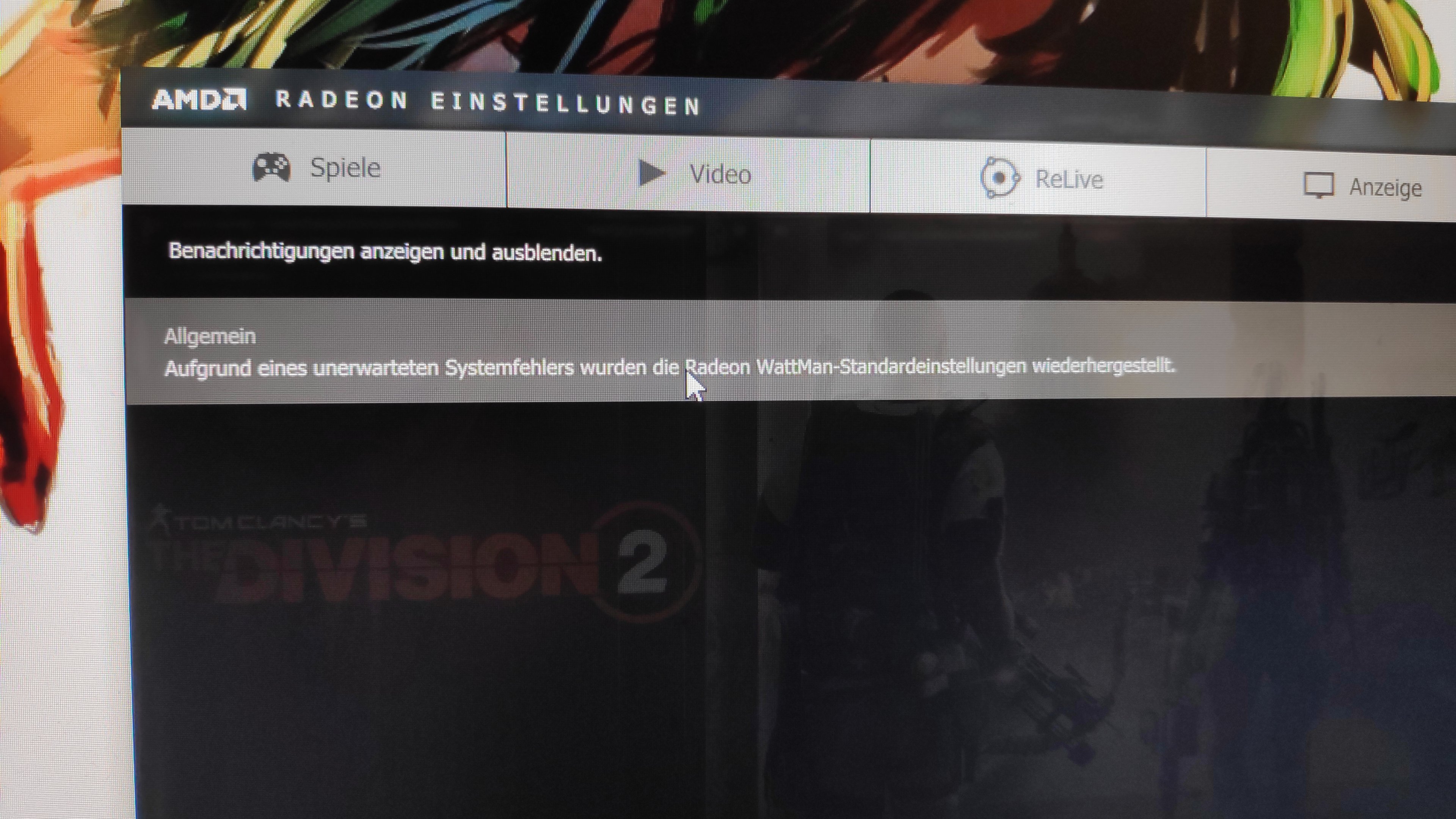

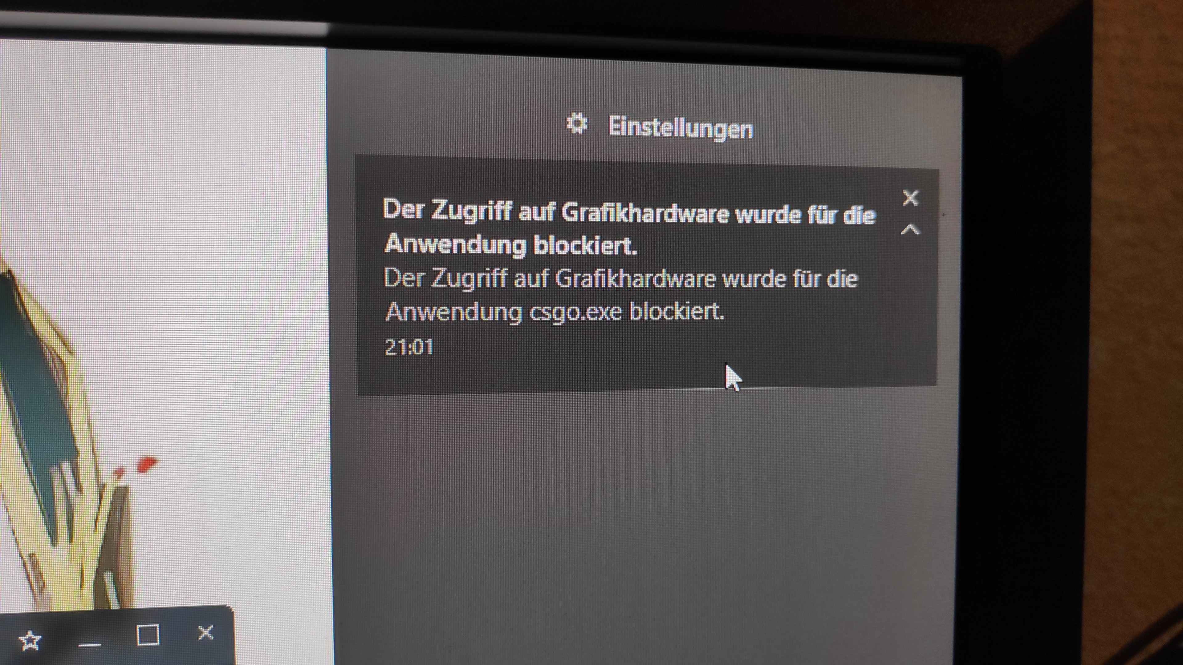

Es kommen noch folgende Meldungen beim starten oder zwischendurch
"Der Zugriff auf Grafikhardware wurde für die Anwendung blockiert" - csgo.exe
"Aufgrund eines unerwarteten Systemfehlers wurden die Radeon WattMan-Standarteinstellungen wiederhergestellt.
Auch stürzt die Radeon Softwareoberfläche ab wenn man in global einstellungen von wattmann sich befindet.

Das klingt nach Counterstrike...
Schau doch mal im Taskmamager ob da nach dem booten ein entsprechender Task am laufen ist und beende ihn ggf.. Wenn das hilft musst Du das Teil eben noch aus dem Autostart heraus bekommen.
Nein das Problem habe ich bei jedem Spiel, die Meldung ändert sich dann auf z.B. doom.exe usw.

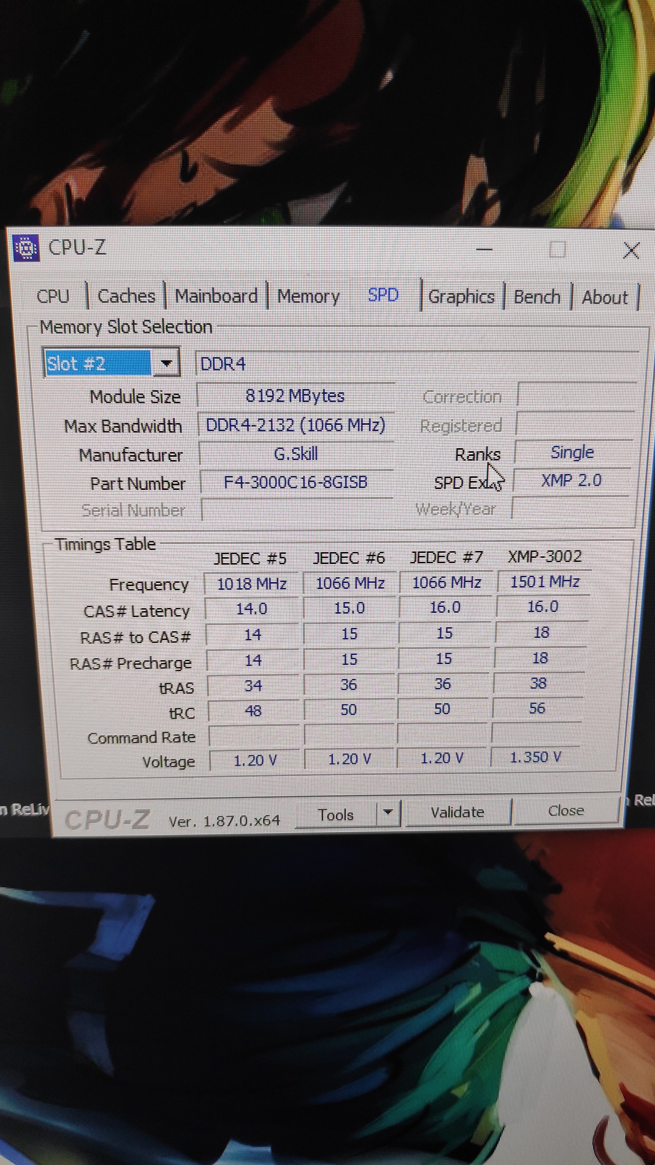

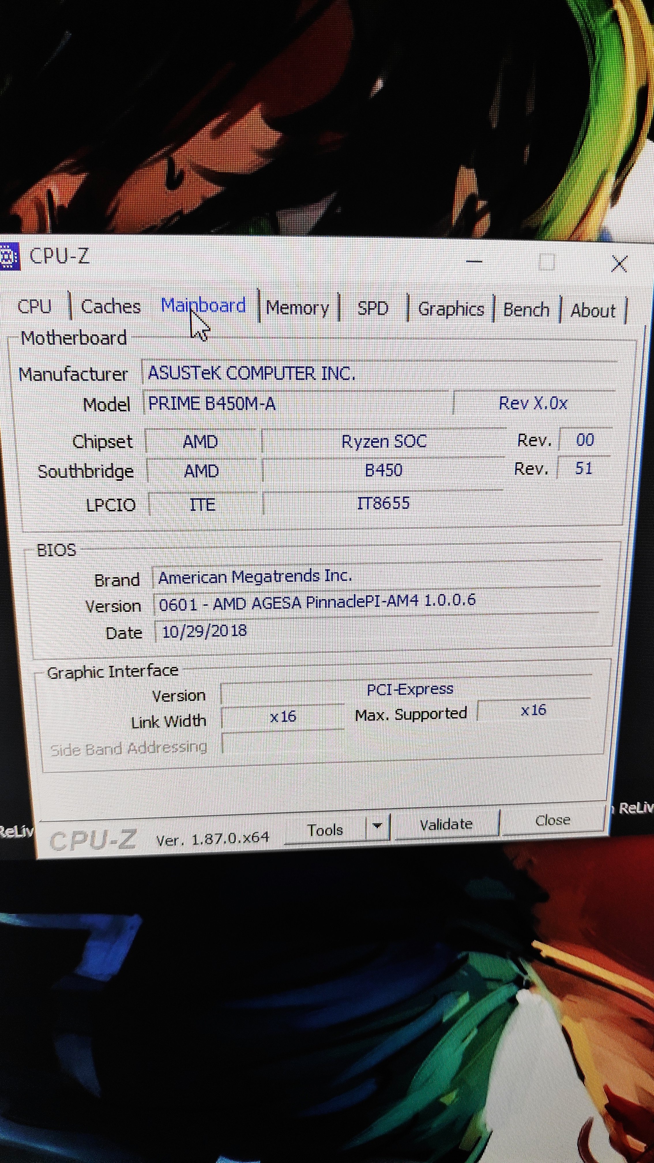

IMG_20190102_213502.jpgIMG_20190102_213226.jpgIMG_20190102_212023.jpgIMG_20190102_213151.jpgIMG_20190102_213143.jpgIMG_20190102_213126.jpgIMG_20190102_213147.jpgIMG_20190102_213133.jpg

Würde es trotzdem nochmal prüfen mit der Windows Version habe die 1809 mit Betriebssystembuild 17763.195. Du findest diese Infos in den Einstellungen->System->Info->Windows-Spezifikationen.
