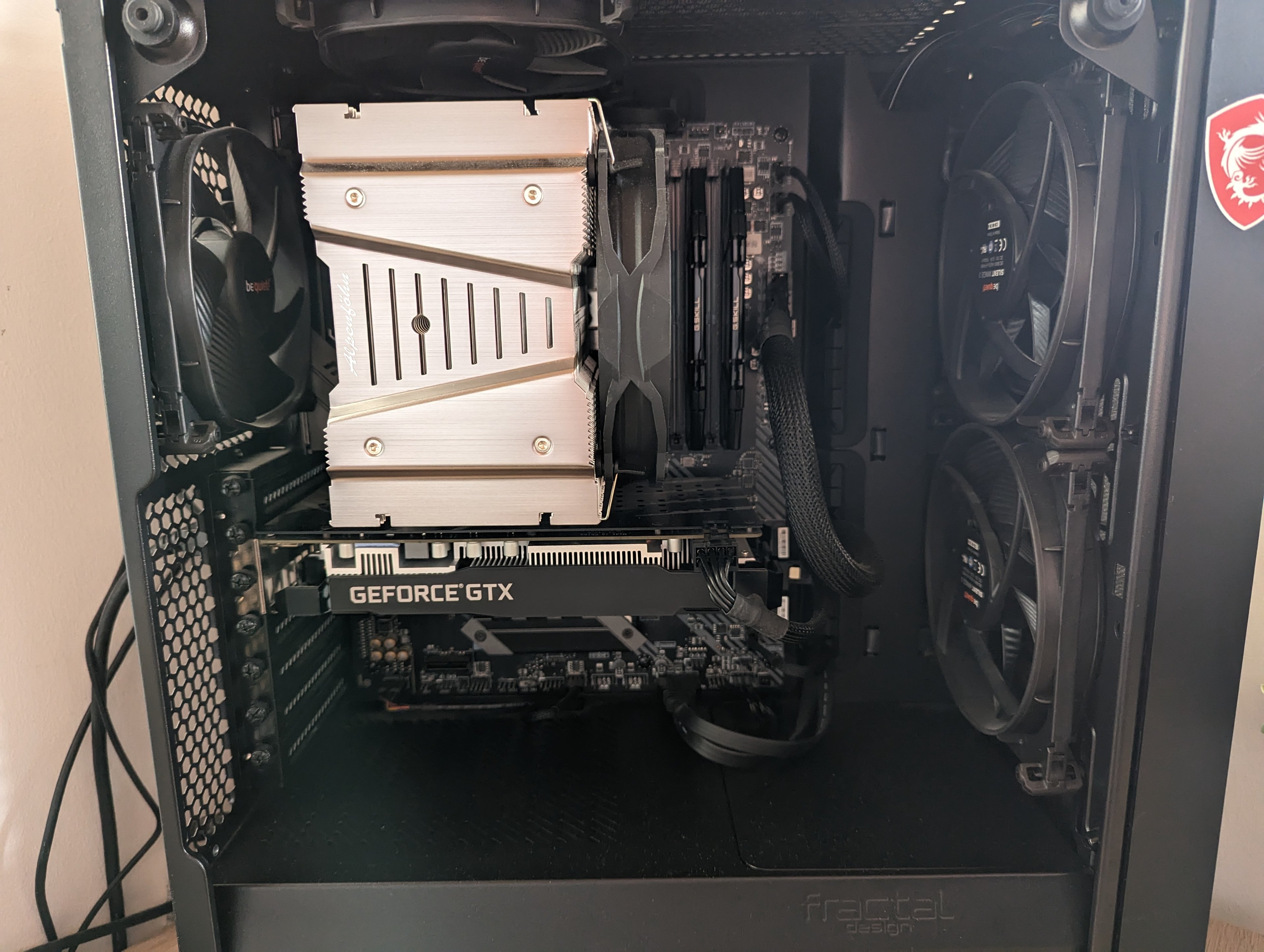

Hab jetzt mal ein Bild gemacht.
Bei den beiden Lüftern rechts würde der untere nach oben in die Decke des Gehäuses wandern, damit die Karte genug platz in der Länge hat.

Nein. Hier würde ich auf jeden Fall ein kürzeres Modell wählen oder das Gehäuse tauschen.
Wenn der untere Lüfter weg ist, sehe ich nicht wie die Karte zu genug Frischluft kommt bzw. die warme Luft wegtransportiert wird. Das Ding ist unter Volllast echt ein Heizstrahler 😄
Zusätzlich holst du dir mit der geplanten Lüfterkonfiguration sehr viel Staub ins Gehäuse. Stichwort negativer Gehäusedruck.

Aber ich würde die Luft ja oben herausblasen. So wie bisher auch🤔
Glaube auch nicht, dass es viel kürzere Modelle gibt :D
Du brauchst Frischluft die auch rein geht! Außerdem sorgt ein Unterdruck dafür dass sich mehr Staub ansammeln kann; er kommt dann durch jede Ritze vorbei an Filtern ins Case. Also so schaffst du dir 2 Probleme, wobei das größere natürlich die Frischluft ist.
Die neuen Karten erzeugen viel mehr Abwärme als deine alte Karte!

Achso ist das gemeint, weil mehr raus geht wie rein und ich deshalb den Unterdruck erzeuge.
Ach Mist🤣
Wäre auch zu einfach gewesen ;)

Das wird eng
Klar geht das aber mir wäre es zu knapp habe selber ne gpu drin gehabt die gerade noch vorm HDD käfig passte.
ich würde ein anderes Modelle der gpu holen die kürzer ist alle aib custom habe das vapor problem der xt nicht.

Gehe jetzt auf das Refernzmodell.
Da kann der Lüfter bleiben, da sie eine ganze Ecke kürzer ist :)
Sollte er auch. Vorne oben Im vorderen Bereich des Deckels zieht er allenfalls frische, kühle Luft direkt wieder raus.

Also ein Lüfter, der Luft unter die Grafikkarte pustet, hat bei mir extrem viel gebracht, um stabile Temps im Gehäuse zu halten. 300W sind schon eine Menge an Leistungsaufnahme und es wird auch Situationen, da wirst du die (je nachdem ob und wie viel Undervolting du betreiben möchtest) auch verwenden müssen.
Wie schon geschrieben wurde, lieber mal nach einer etwas kürzeren Karte Ausschau halten oder notfalls ein etwas größeres Gehäuse wählen, falls du von dem Modell nicht wegmöchtest.
Und unbedingt den Kommentar von @Zwirbelkatz beachten, bitte nicht den vorderen Slot des Deckels verwenden, du ziehst die Luft im Prinzip von der Front direkt aus dem Deckel wieder raus, ist nicht besonders praktisch.

Hab mich ja jetzt für das Refernzdesign entschieden, da kann ich die Lüfter so lassen, wie sie aktuell sind.
Zwirbelkatz schrieb:
Sollte er auch. Vorne oben zieht er allenfalls frische, kühle Luft direkt wieder raus.
Würdest du also in der Front den oberen von beiden rausnehmen?
Ach im Deckel den vorderen nicht verwenden.
Ok, dann lass ich oben den einen wie er jetzt auch schon verbaut ist👌👍
