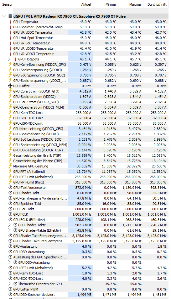

Das Problem ist zum Glück noch kein riesen Deal, aber möchte solange es nur eine Kleinigkeit sein kann, lieber auf Nummer sicher gehen. HWInfo-Screenshot im aktuellen Idlebetrieb ist vorsichtshalber beigefügt.

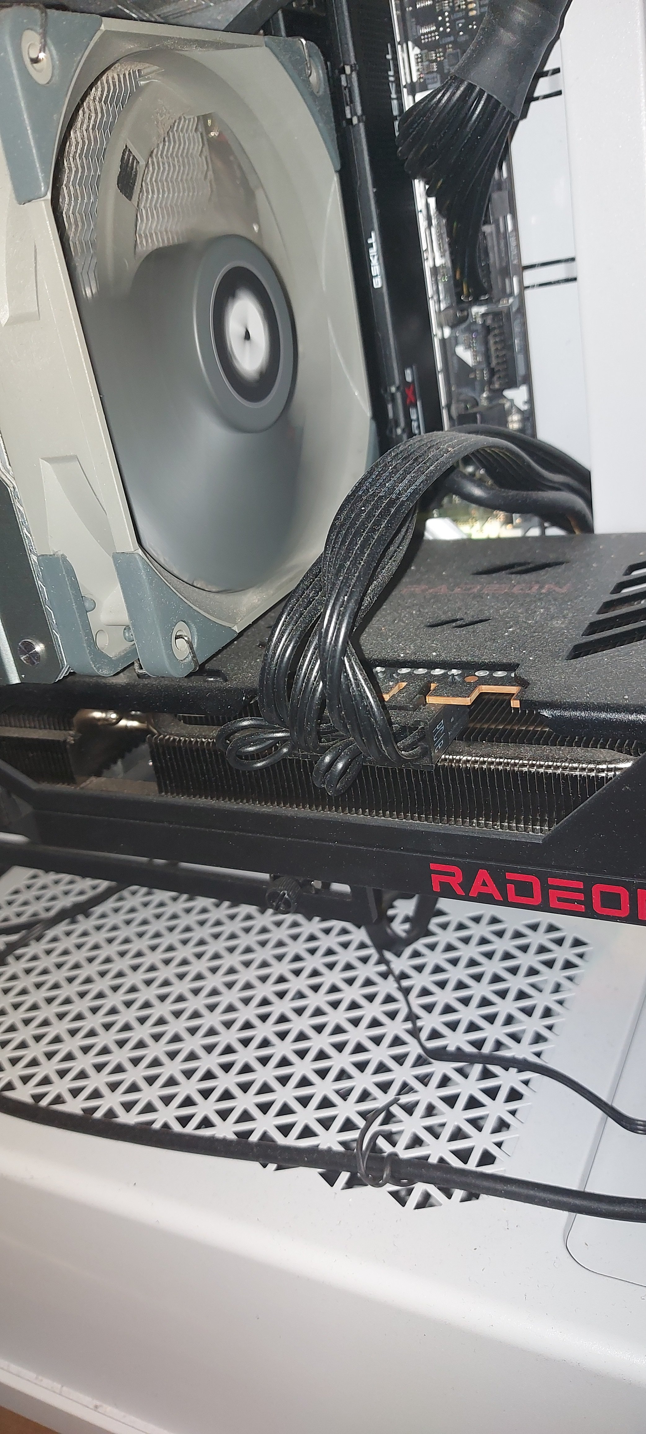

Wie ist deine Karte vom Strom her genau verkabelt, aufgeteilt auf 2 Kabel oder nur ein Y Kabel ?
@R4ID Sollte ein Y-Kabel sein, soweit ich das sehen kann.
Dann nimm bitte mal für jeden Stecker ein separates Kabel und schaue wie sich das System verhält.
