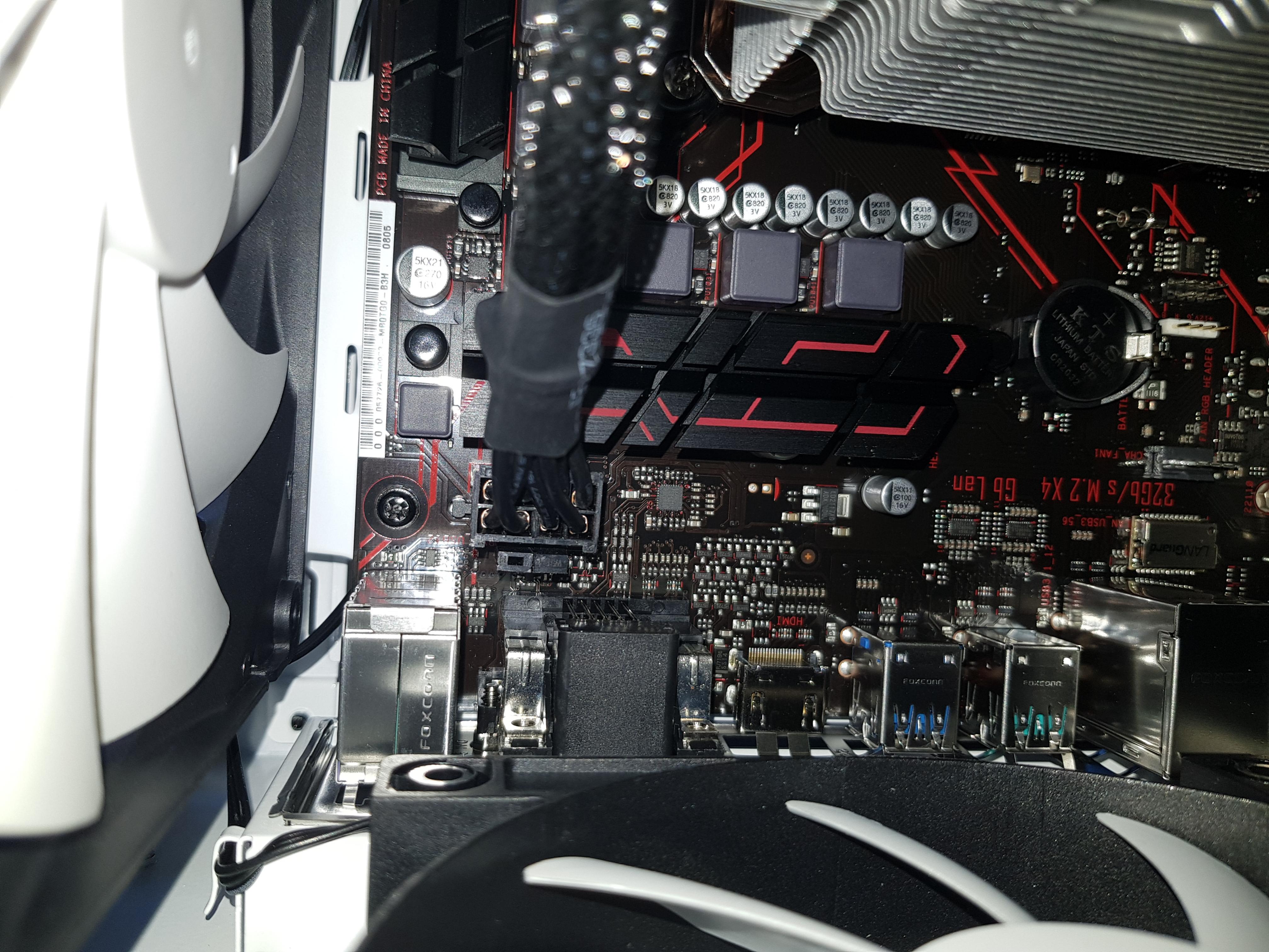

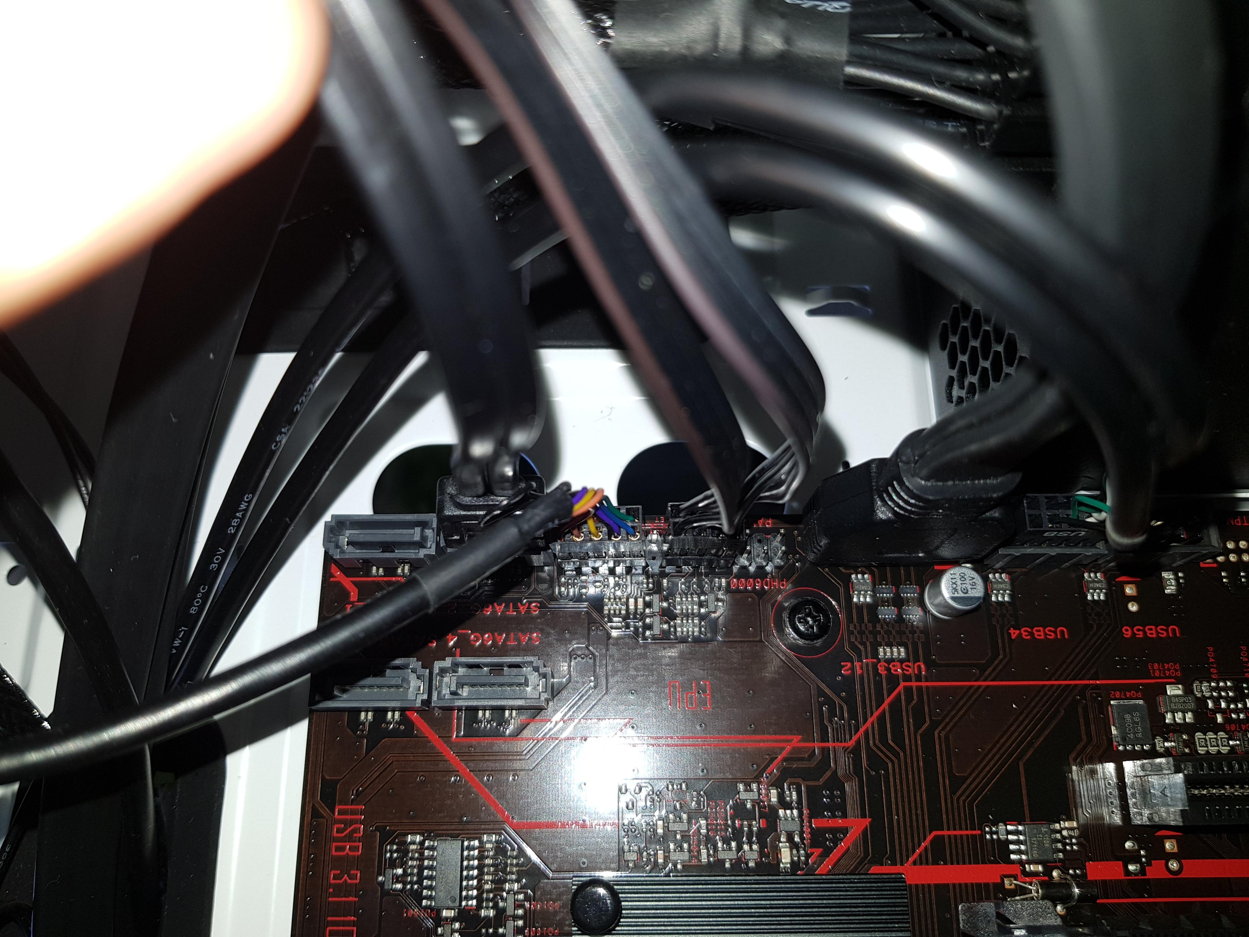

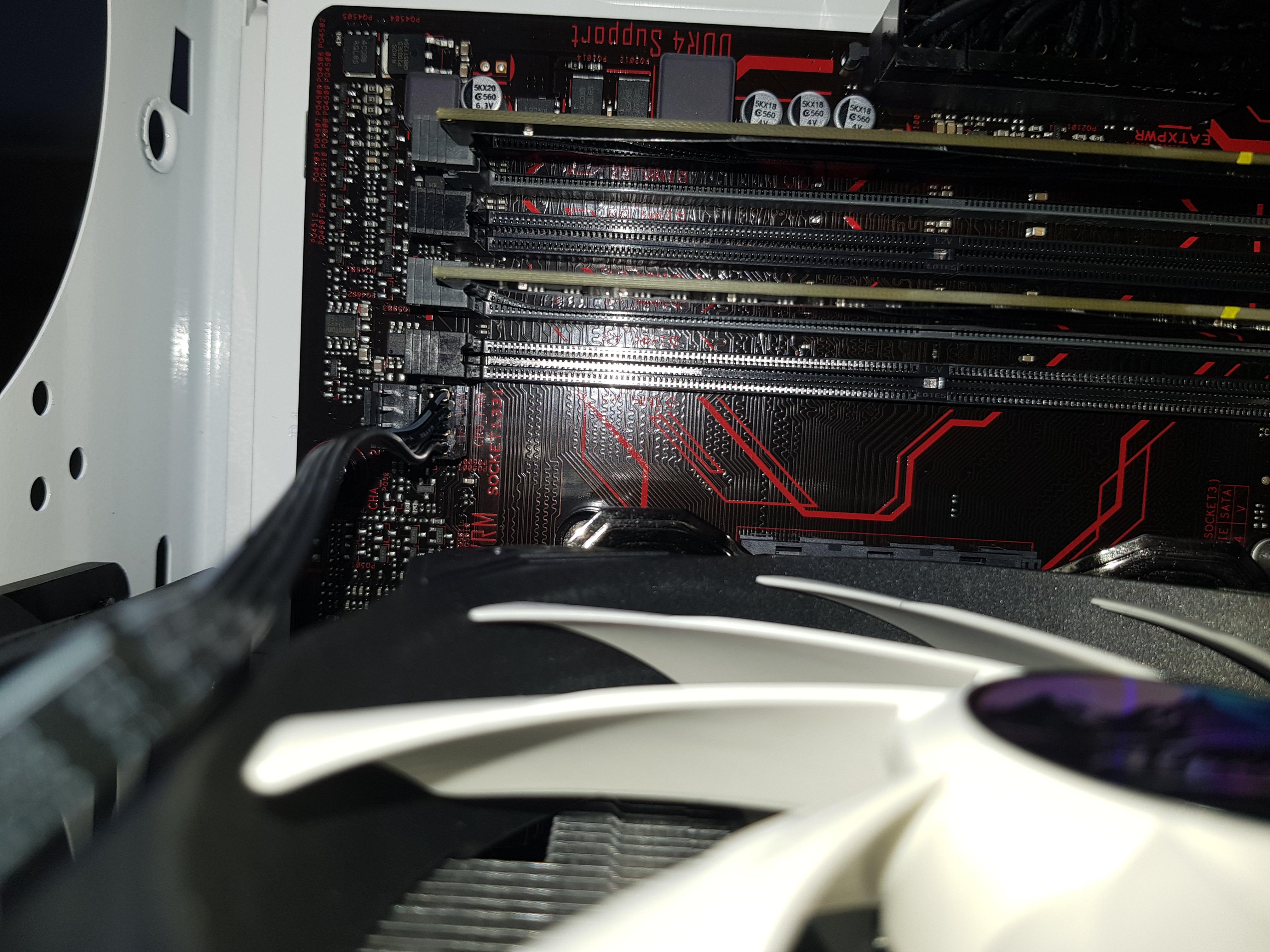

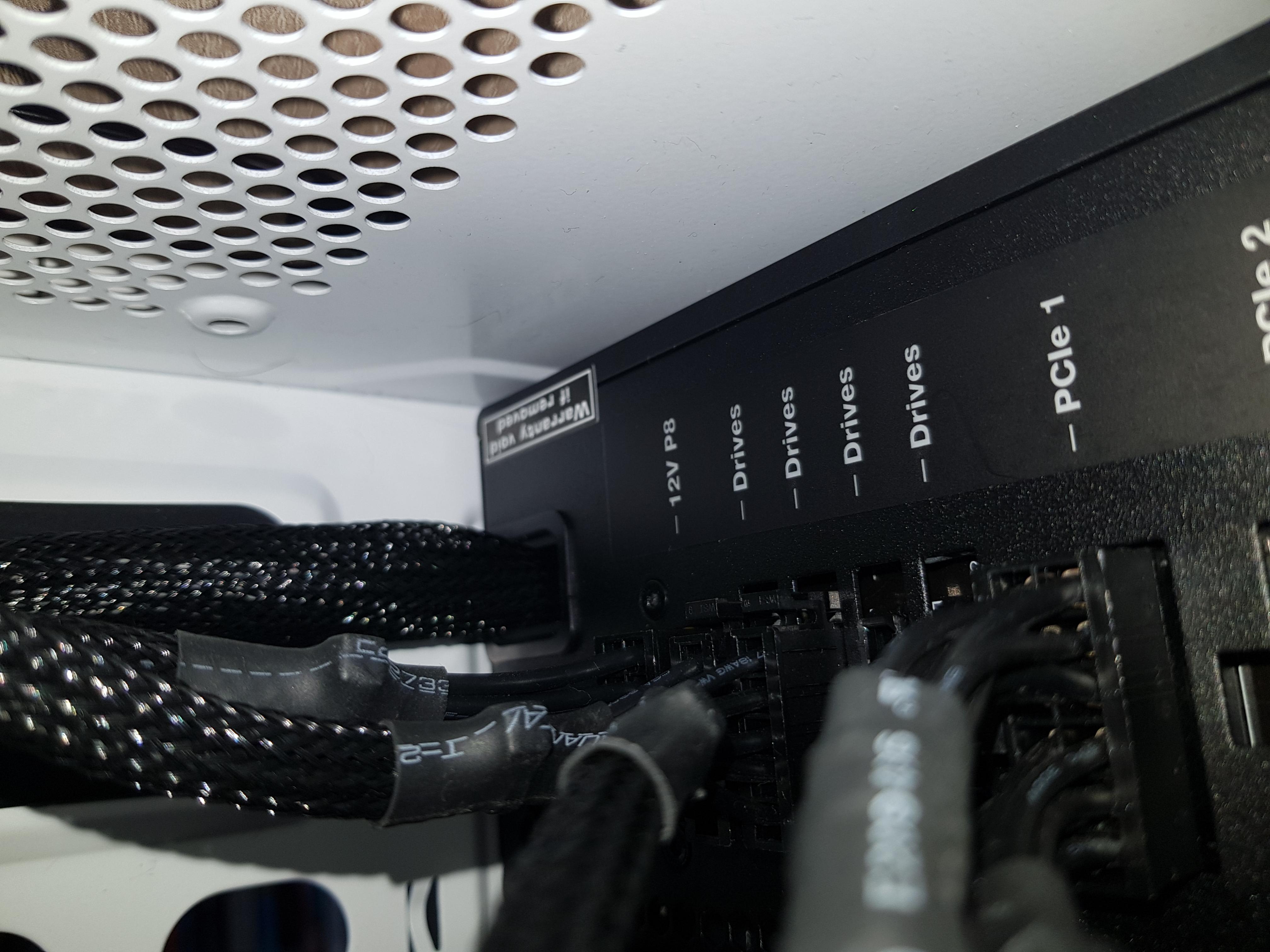

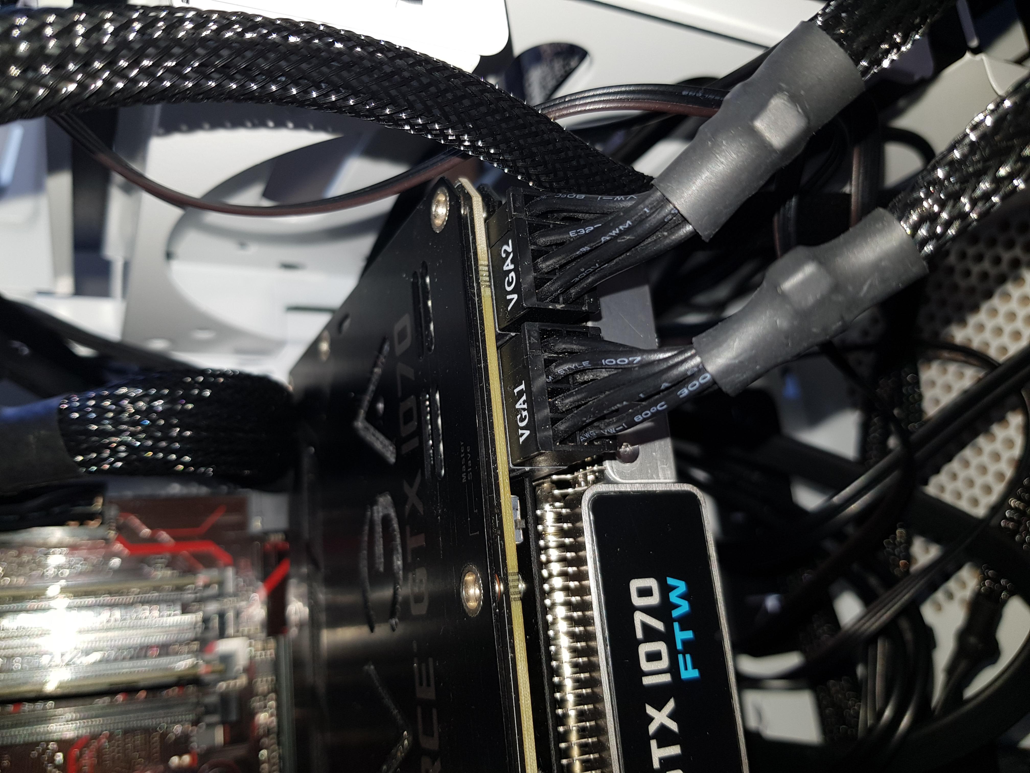

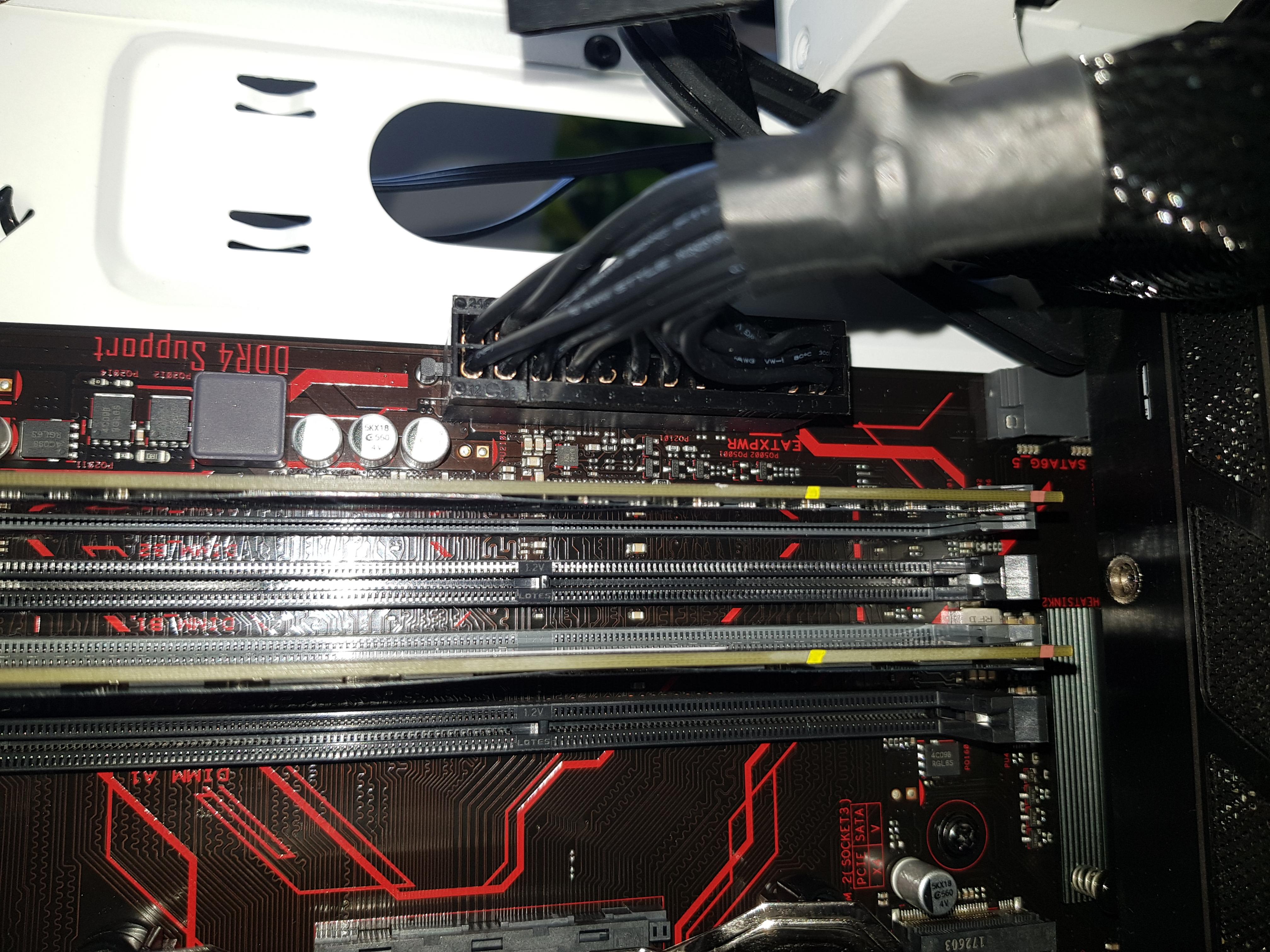

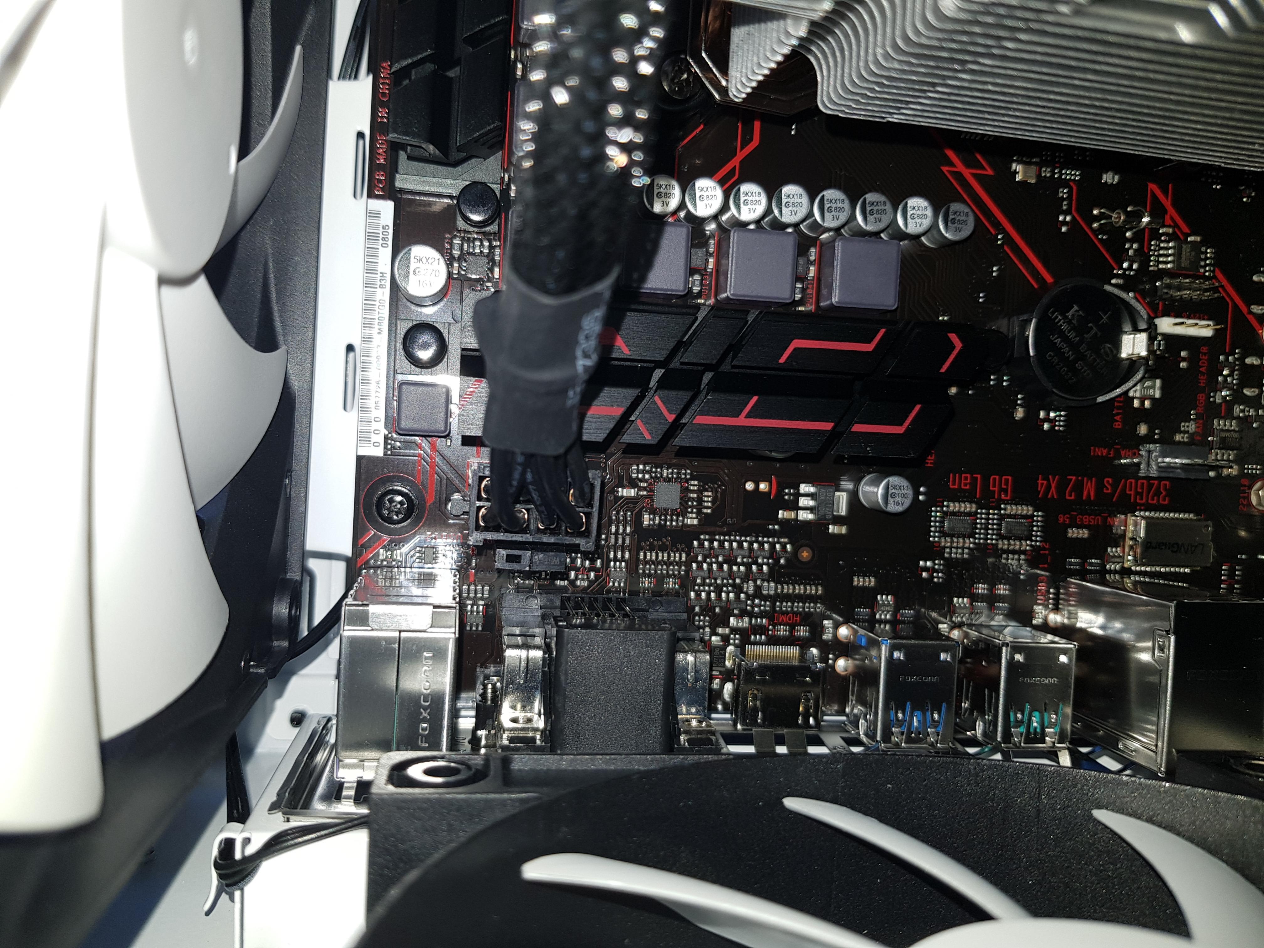

Anbei mal Fotos vielleicht helfen die weiter:

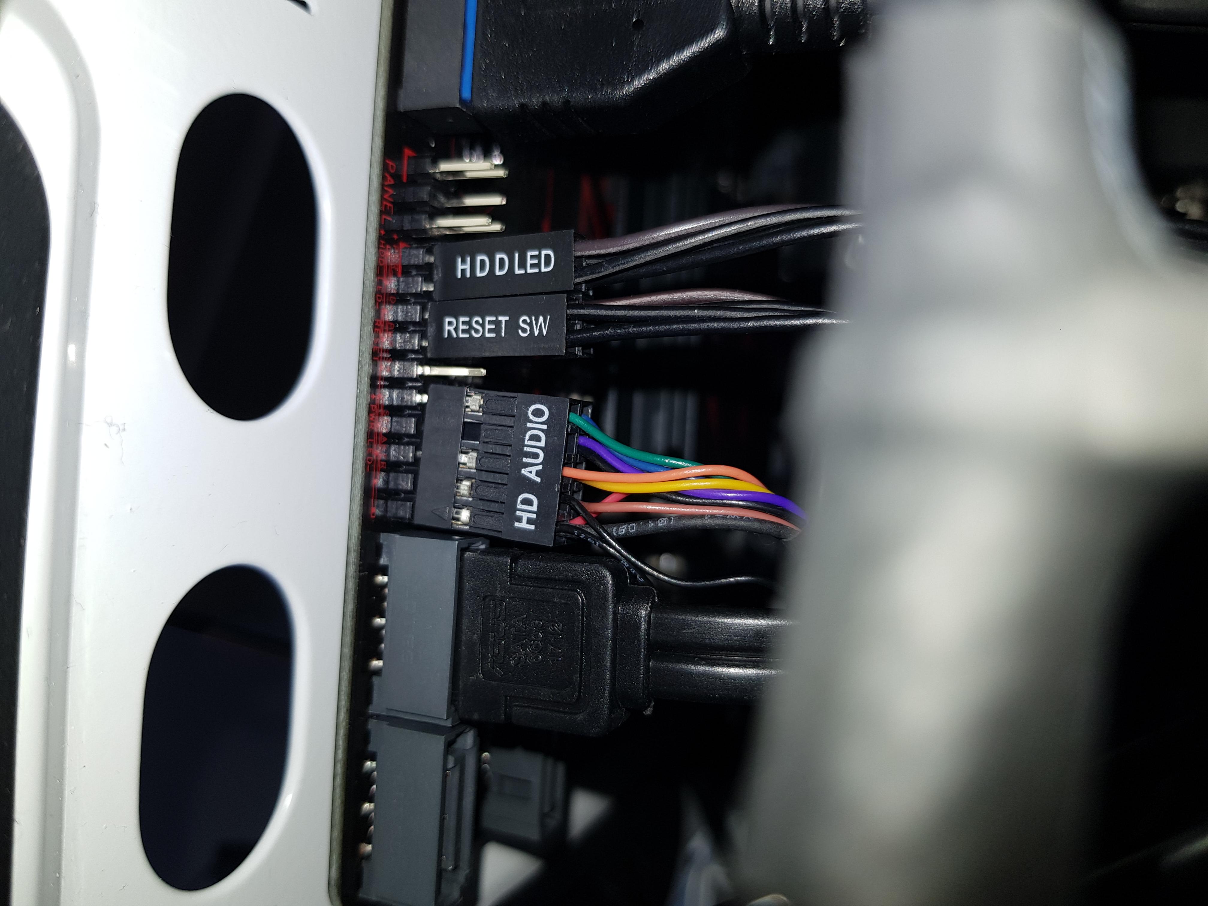

Power Button richtig angschlossen?

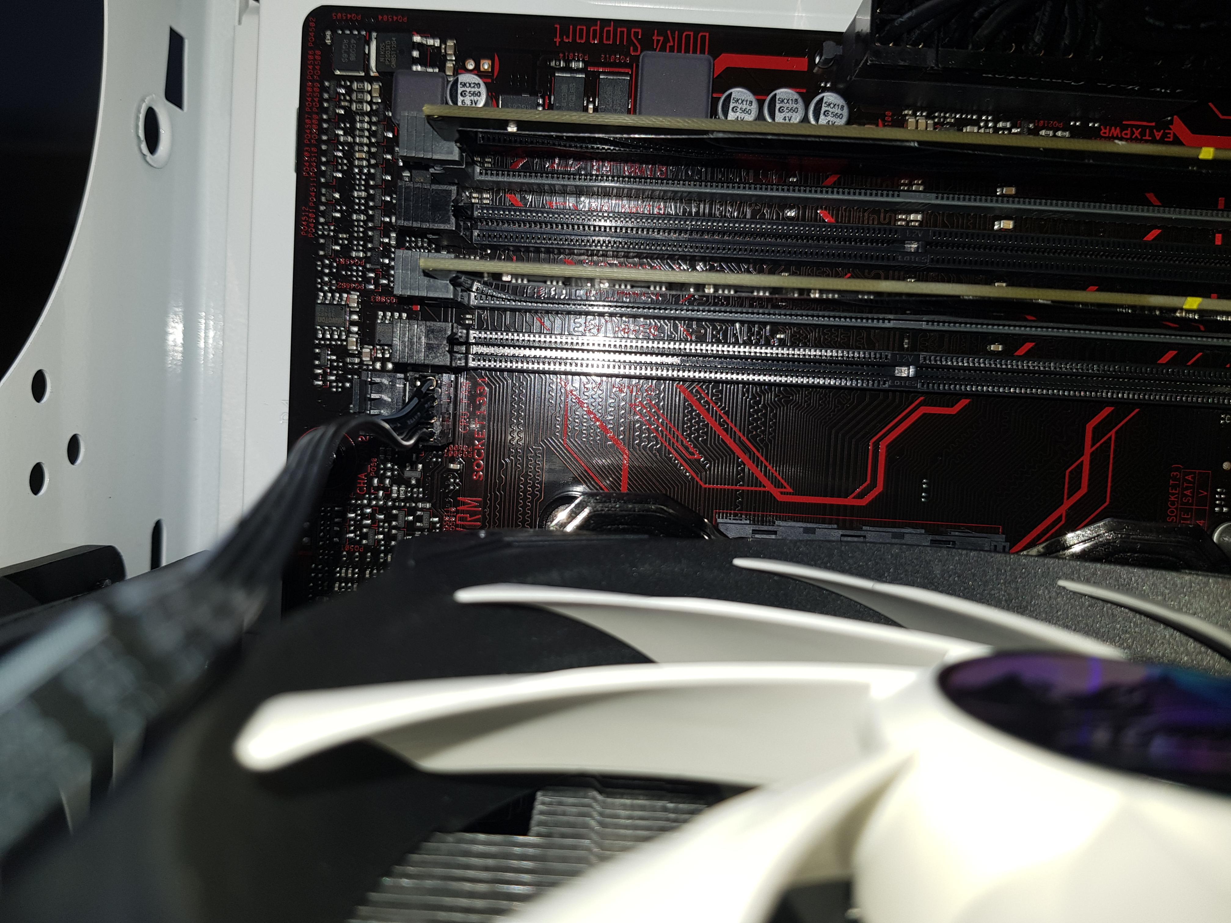

Ram Riegel ganz reingedrückt?
Kurzschluss?

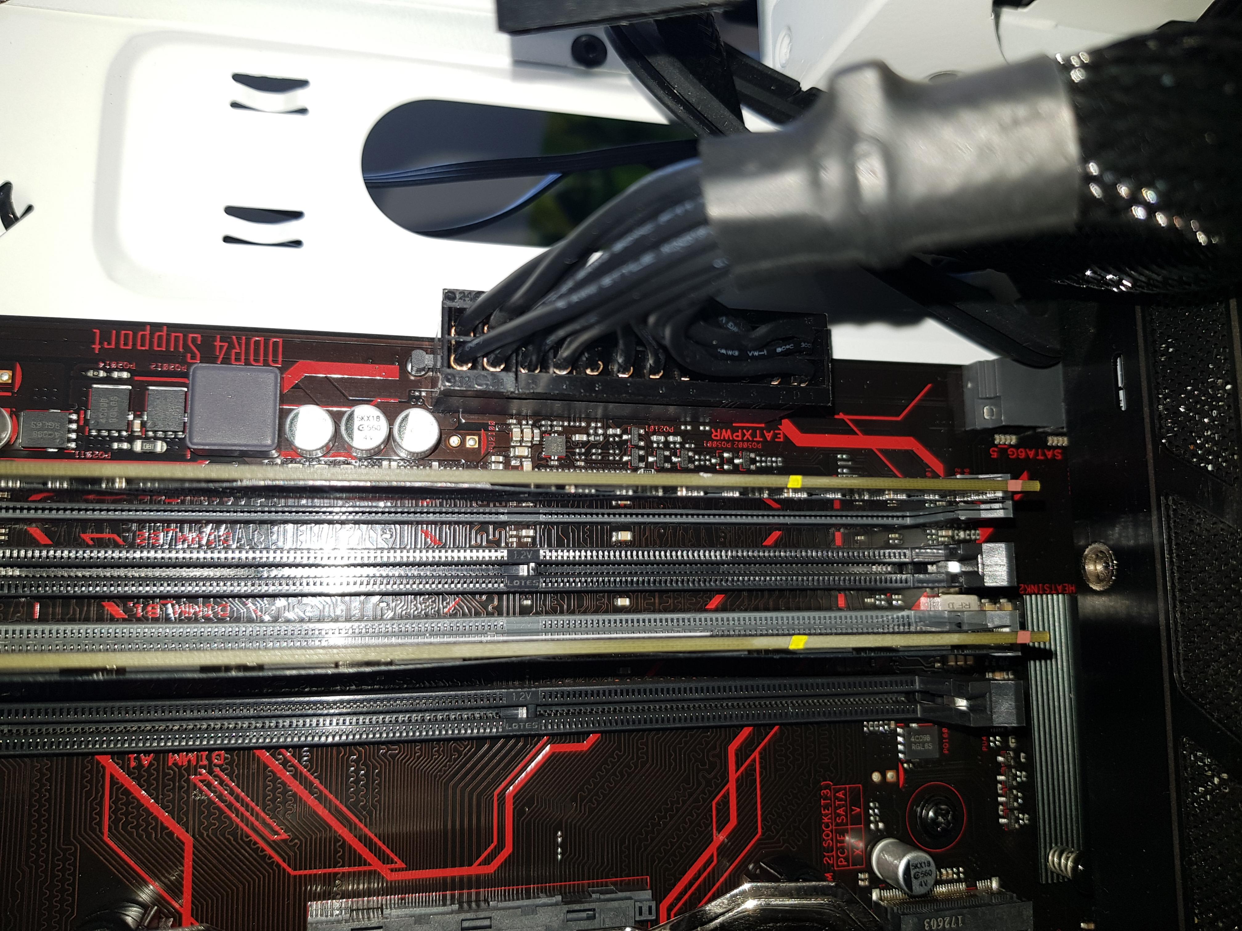

Kabel für die CPU Stromversorgung vergessen?
Netzteil eingeschaltet?

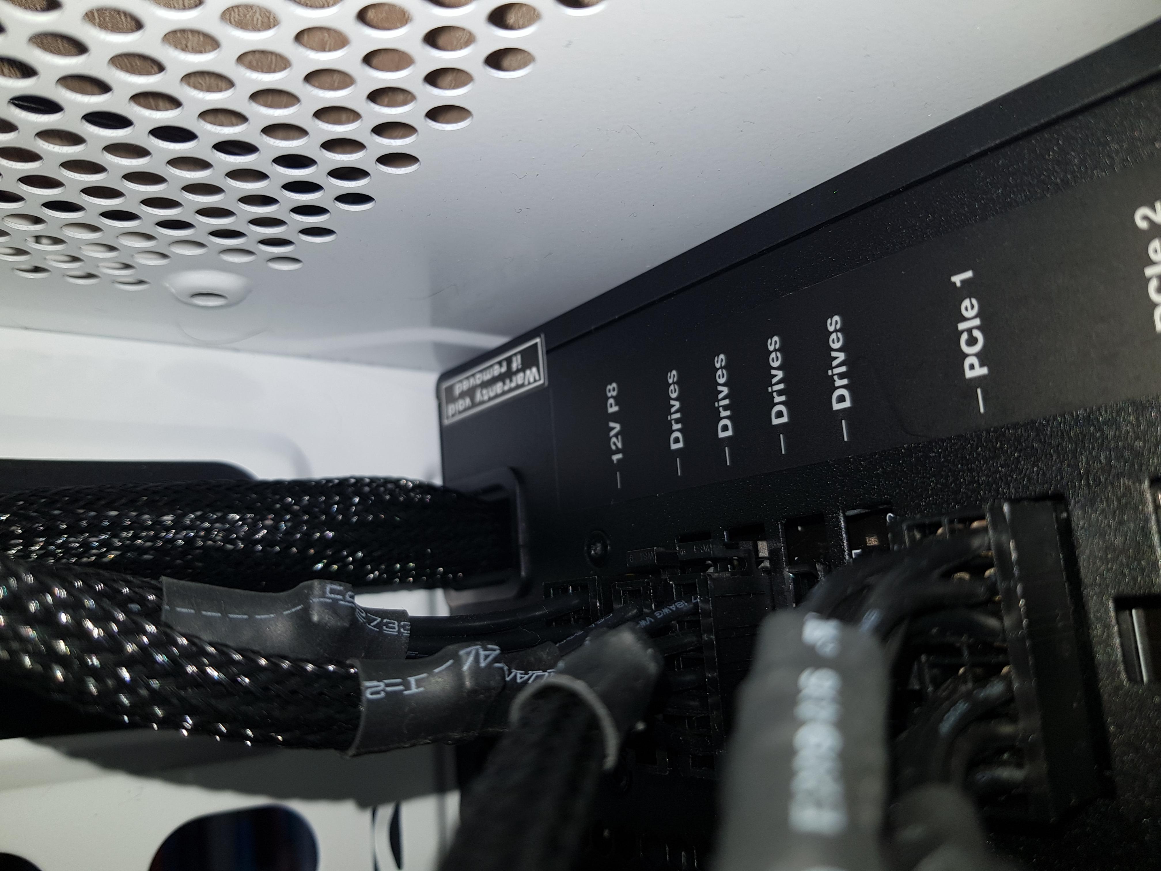

Versorgungskabel im Netzteil fest?

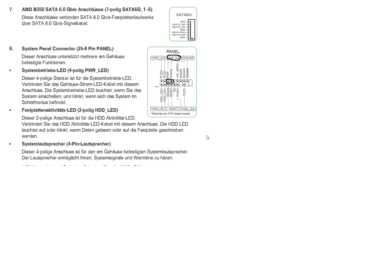

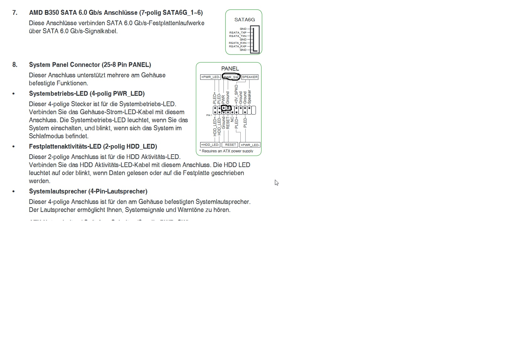

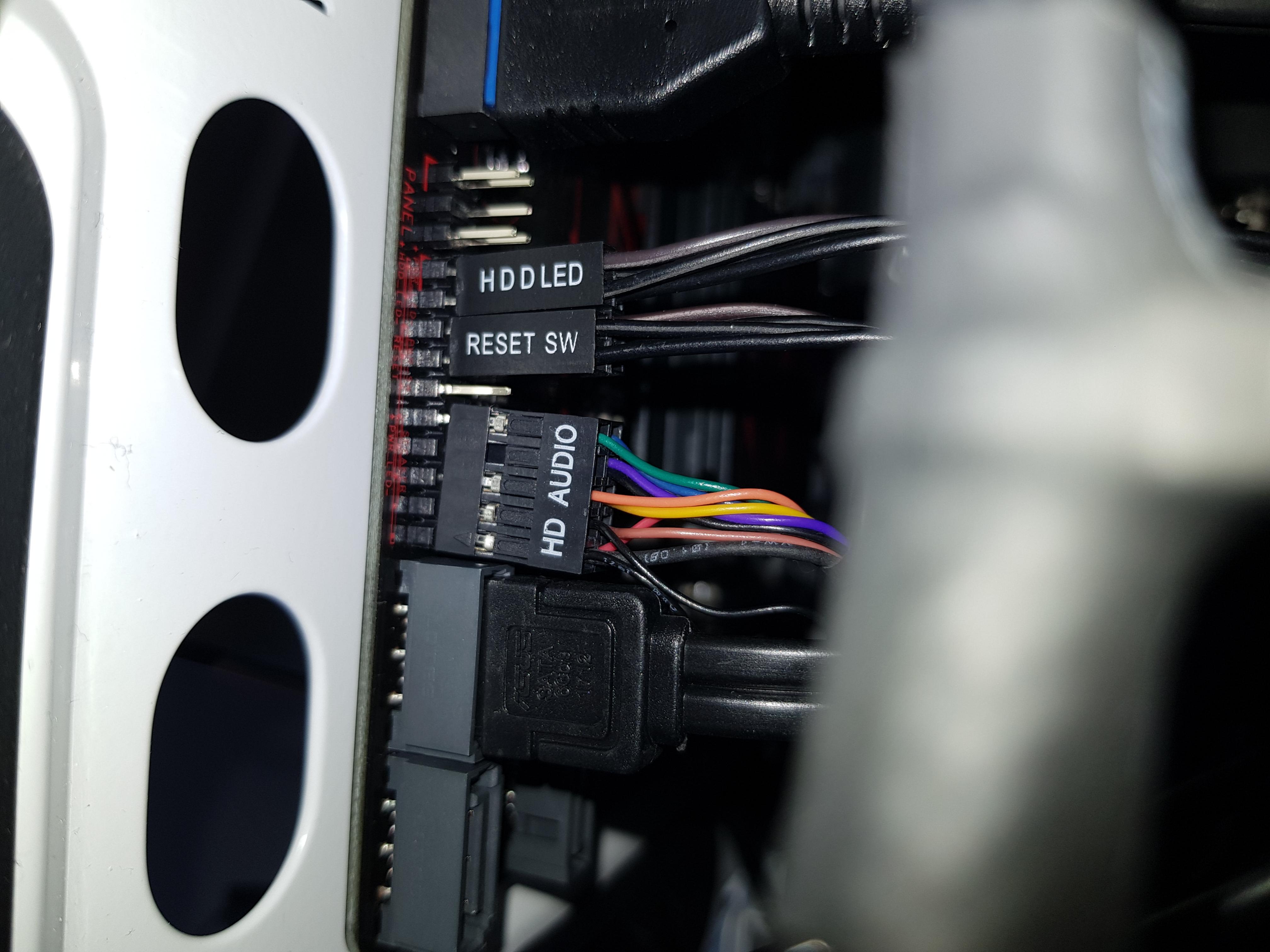

Sehe ich das richtig, HD-Audio ist auf den PWR-Anschluss gesteckt? Oder gucke ich schief?
Also wenn ich das richtig verstanden hab lt. Handbuch gehört der Power Button dort hin oder?
Das HD-Audiokabel gehört da nicht hin! Zieh das mal ab.
Wie gesagt, die Graka kannst du zum momentanen Zeitpunkt ausschliesen, die Lüfter laufen auch ohne RAM an, damit kommt das ding nichtmal in den POST.
Kannst noch versuchen das anschalt signal mit nem schraubendreher zu überbrücken oder so, ansonsten noch ein drittes mal alles neu verkabeln, manchmal läufts dann doch auf wundersame weise.
Wenn dann nichmal die Lüfter anlaufen würd ich das Board austauschen oder mal bei freunden oder ne PC-Laden dranhängen.
PS: Jop, Audio-Kabel kommt an AAFP unter punkt 13. im Manual ^^'
Wie IBISXI schon schreibt, klingt es so, als ob der Stecker für den Einschaltknopf nicht auf den richtigen Pins steckt.
Es gilt 2 Kontakte zu überbrücken und diese sollten beschriftet sein mit "PWR SWITCH" oder nur "PWR" o.ä.. Ich sehe dort den Fehler!
