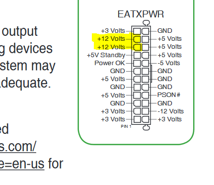

Ausschließlich das Mainboard+Lüfter anschliesen hast du auch schon versucht? Also alles entfernt außer die 8 und 24-Pin Stecker und den CPU Lüfter?
Kannst dir ja zum spaß noch die 12V Steckerverbindung ansehen.
Die versorgen ua. die Lüfter.
