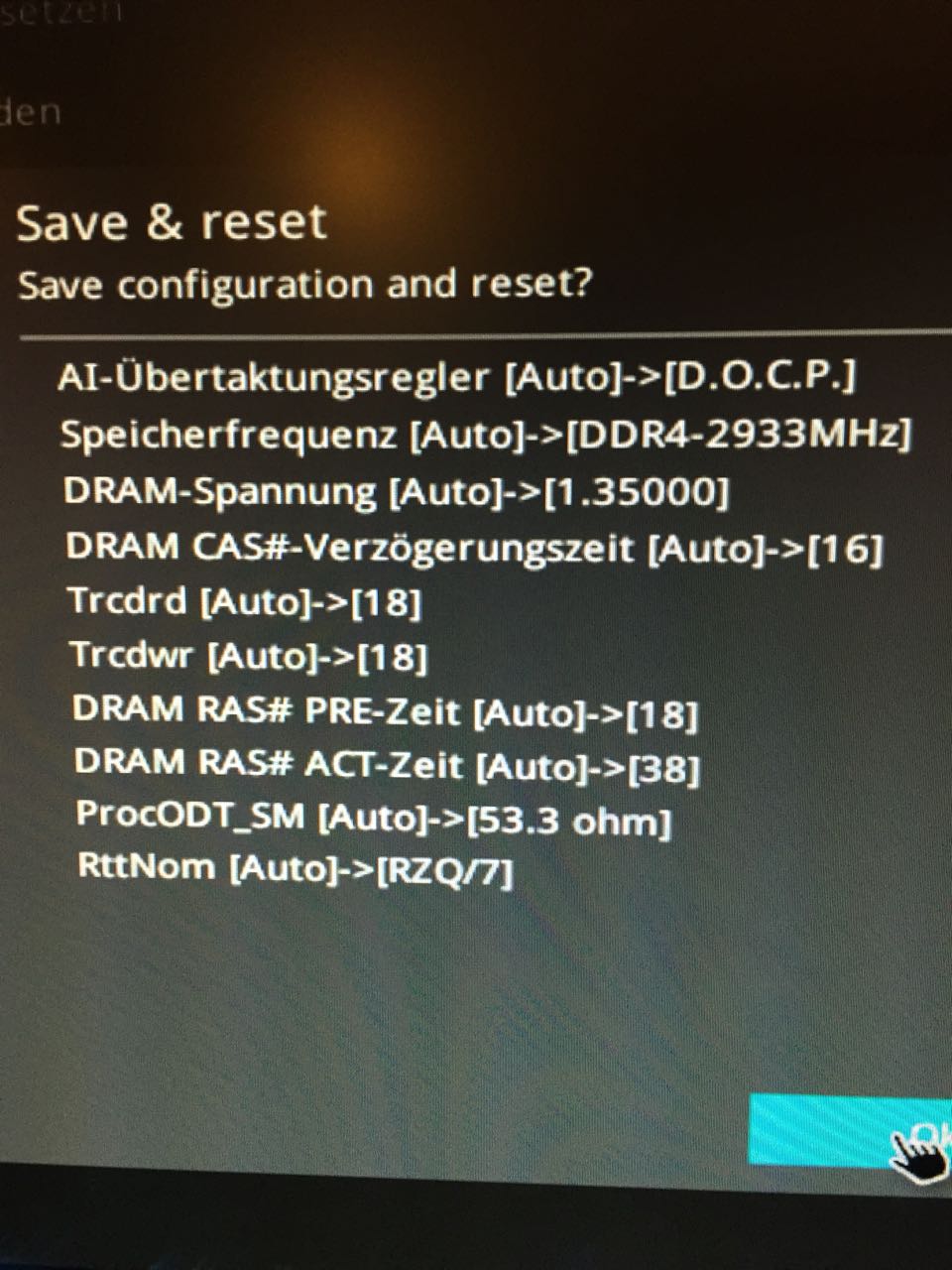

Als nächstes habe ich das RAM Profil von Auto auf DOCP umgestellt und dabei wurden im BIOS folgende Änderungen vorgenommen:
Beim Neustart dann ist der CPU Kühler einmal kurz angelaufen und nach 2sec wieder aus gegangen.
Das selbe danach direkt nochmal.
Beim 3. mal anfahren kam dann vom BIOS eine Meldung das eben was nicht funktioniert hat ich meine Einstellungen die ich zuletzt vorgenommen habe überprüfen soll und bla bla.
Ich habe dann einfach mal den RAM Takt auf 2800 verringert und siehe da er fährt problemlos hoch.

Du kannst probieren ProcODT mal manuell auf 60Ohm zu stellen und VDDCR SOC Voltage auf 1.1 und dann mal schauen ob der RAM auf 2933Mhz läuft. Falls das immer noch nicht klappt, kannst Du die DRAM Voltage auch mal auf 1.4V setzen (was völlig alltagstauglich ist by the way) und schauen ob er dann stabil mit 2933Mhz läuft. Probiers mal aus und gib bescheid obs dann so läuft ;)
Reaktionen: Ned Flanders
Wie eben schon geschrieben wurde, ProcODT auf 60Ohm und RAM-Spannung auf 1,35V einstellen, danach mit F10 speichern und Neustart
Jetzt wieder ins UEFI und D.O.C.P. Profil 1 aktivieren, mit F10 Neustart
Danach, falls der RAM nicht mit 2933MHz läuft, kannst Du trotz Aktivierung von D.O.C.P. den RAM manuell auf 2933MHz einstellen

Ich habe gestern ein BIOS Update durchgeführt -> alles wurde auf Werkseinstellungen zurück gesetzt.
Danach habe ich D.O.C.P. aktiviert und er hat wie gehabt dann die RAM Frequenz automatisch auf 2933Mhz gestellt.
Dann habe ich ProcODT auf 60Ohm und die Ram Spannung auf 1.35V eingestellt.
Mit F10 gespeichert und durchgestartet. (hat direkt funktioniert, vorm bios update ist bei alles was über 2133Mhz war direkt 3x versucht zu booten und immer abgekackt)
Ich bin dann problemlos bis in Windows gekommen und konnte 3x für etwa 1-2 Minuten Battfield 5 spielen bis das Game einfach ohne jegliche Meldung abgestürzt ist. (Mit 2133Mhz von zuvor ist BF5 nicht 1x abgestürzt bei 4h Playtime)
Ich nehme daher an das der RAM mit den Werten jetzt noch nicht stabil läuft.
Was kann ich also tun? Spannung höher? Timings anders? Dieses ProcODT weiter verändern?
Ist die VDDCR SOC Voltage was anderes als die DRAM Voltage die ich bereits auf 1.3 gestellt habe oder ist dass das gleiche?

So, ich habe mal noch etwas rumprobiert.
Ich habe jetzt folgende Config:
D.O.C.T. auf Standard Profil und Spannung bei 1.35 (kann ich vermutlich noch absenken).
Er stellt im Standard Profil den RAM auf 3000Mhz. Booten hat damit geklappt, dann habe ich Memtest gestartet und nach nichtmal 1sec schon 5 Fehler gehabt.
Ich habe daraufhin den RAM auf 2800Mhz gestellt und nochmals Memtest laufen lassen diesmal ohne Probleme bei 40min Laufzeit.
Es scheint mir also, als hätte ich ein "Sonntags-RAM" erwischt der einfach nicht richtig will egal wie.
Wenn jemand noch Ideen hat nur zu, sonst muss ich wohl mit den "nur" 2800Mhz leben was immerhin schon beachtlich mehr ist als die zuvor 2133Mhz.
Bei 2800Mhz kann ich den RAM vermutlich auch wieder ganz entspannt mit seinen 1.2V betreiben?
