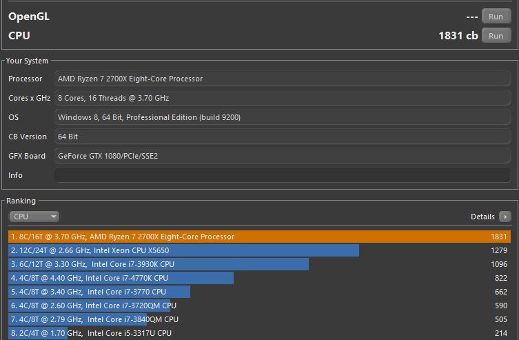

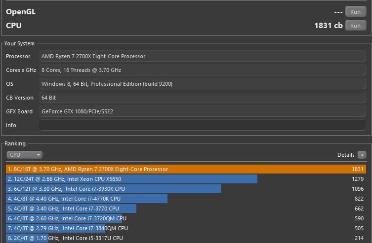

Gerade mal mit meinem X470 Board getestet (Da ist dann erst precision boost 2 und XFR 2 möglich).
Hatte 1831 Punkte ohne Optimierung oder Übertaktung.
RAM 2933 CL14-14-14-34
Das alles mit einer recht "unspektakulären" 240er AiO Kühlung.

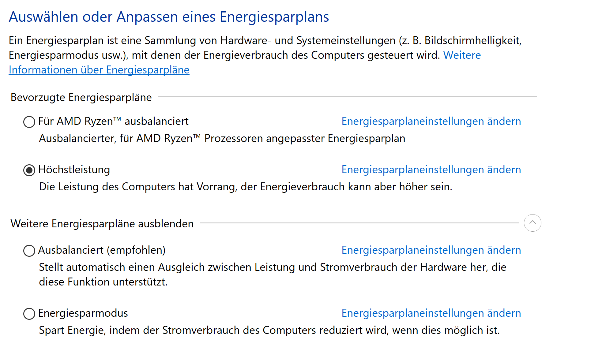

hast du windows auf höchstleistung?
Ja!
Core Performance Boost im Bios aktiviert?
? Braucht man das?
Ich habe das auf "Ausbalanciert"
Klar so kann man das auch als "Notlösung machen" aber wirklich toll ist das nicht.

Das war nur bei der ersten Ryzen generation eine Notlösung bis das seitens Microsoft angepasst wurde.
Er hat ja schon im Screenshot die richtige Einstellung stehen: "Ausgeglichen für AMD Ryzen (tm)...." oder so ähnlich.
Wenn er aber alle Kerne auf maximal zwingt per Energieschema, wird das nix mit XFR Einzeltakterhöhung.
