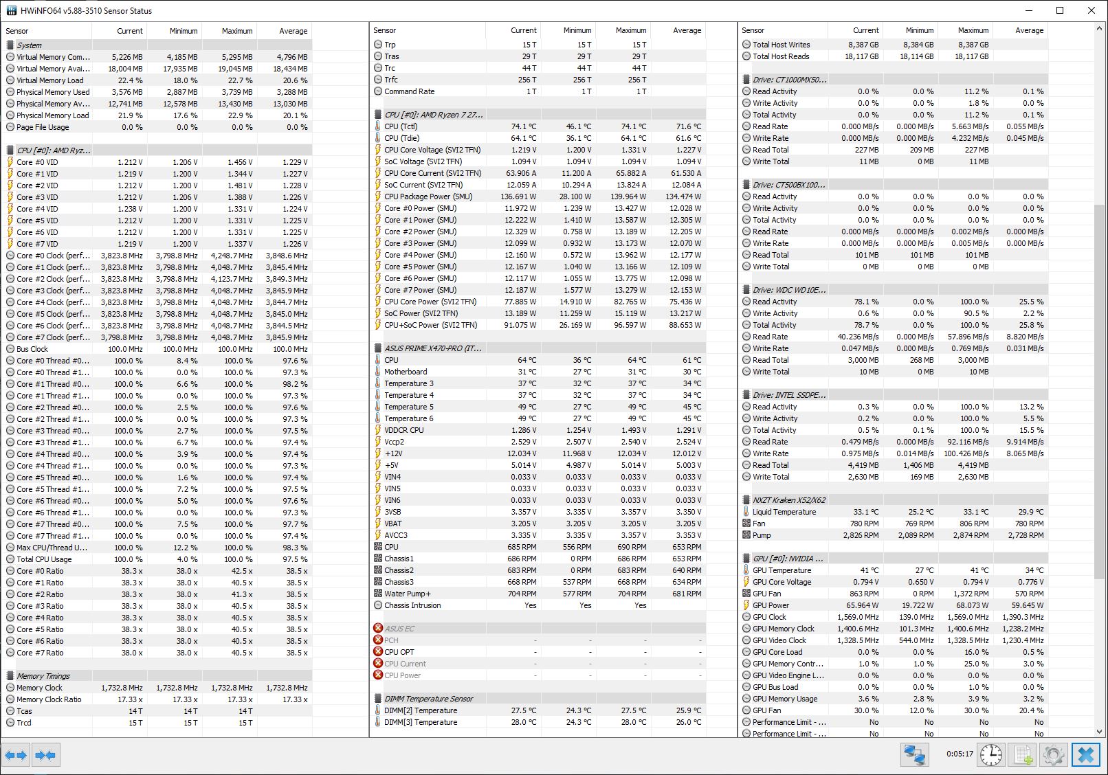

[QUOTE="nospherato, post: 21633437, member: 285166"
Da find ich 70Grad unter Luft schon echt gut!
(Hier hat es aber auch um die 25/26 Grad in der Wohnung)[/QUOTE]
Mit abzug vom offset...?
Ich habe die Erfahrung gemacht das es keine WLP gibt die auf jedem Kühler Top Werte erreicht.
Ich habe jahrelang auf LM geschworen und musste in der Not auf Artic Ceramic ausweichen, mit der ich ca. 5°C bessere Temperaturen hatte.
Jeder Kühler und jede CPU bzw. Heatspreader reagiert anderst.
Da hilft nur probieren und testen. Mein derzeitiger noctua CPU Kühler hat mit ic diamond bessere Temperaturen als mit flüssig Metall.
Die CPU davor mit dem gleichen Kühler hatte mit LM bessere Temperaturen......
Es hilft nur probieren und testen......
@Dragonheart69
Ja mit Abzug, HWInfo zeigt dir ja beide Temperaturen an.
Das mit den WLP stimmt so auch, habe es vor allem bei normalen Kühlern gemerkt, dass hier von Kühler zu Kühler es einen großen Unterschied machen kann, je nach Anspressdruck, Fläche, plan oder nicht plan usw.
Bei meinen bisherigen AiO Wasserkühlern war LM allerdings tatsächlich bisher besser, muss aber natürlich nicht für jeden zutreffen.
@[ChAoZ]
Ich mach dir nachher paar Bilder vom Bios, falls ich dazu komme. Aber an sich ist da nicht viel von meiner Seite gemacht, hab halt Multi auf 42 gesetzt und Spannung der CPU auf manuell 1.375v und fertig :D
Edit: Was ich übrigens festgestellt habe bei den AiO ist, dass die Lüfter die mitgeliefert werden meist entweder zu laut sind oder zu wenig "Druck" aufbauen... Deswegen hat meiner auch nicht die Standard Lüfter drauf :D
@Dragonheart69
Abhängig davon, wie Takt und Spannung sind, ist das eine Top Temperatur :)
Weiß gar nicht, wie kühl meiner bleibt, wenn ich stock Takt+Spannung fahre, müsste ich mal testen :D
(Bei den derzeitigen liegt der ja bei komplett fast 190w laut HWInfo :D )
Edit:
Uff okay der Unterschied ist schon enorm ;D zwar weniger Spannung, aber der Takt frisst schon gut was weg.
Habe eben mal mit stock n prime lauf gemacht nen kurzen, der schluckt da gerade mal 137w (statt mit meiner fast 190w) aber gut, sind auch fast 400Mhz weniger auf alle Kernen :D
Bleibt bei stock auch deutlich kühler mit unter 65Grad. Gut bei längerem Lauf wird der sicher noch 3-5Grad wärmer, aber sollte sicher unter 70Grad bleiben.
Mit dem Kraken bin ich deutlich zufriedener, als mit dem h110i vorher. Die Ryzen Temperatur Hüpfer sind mit dem deutlich gesunken. (Und die Pumpe ist angenehmer, läuft Standard mit 2000rpm rum, da hör ich sie zumindest nicht, selbst bei max 2800rpm ist die noch sehr angenehm.. die corsair hast du noch 3m weiter gehört.)
Ich nutze allerdings vorher wie nachher andere Lüfter, daher weiß ich nicht wie die mitgelieferten sind.
Ob man ihn nachfüllen kann, kann ich dir leider nicht sagen.
