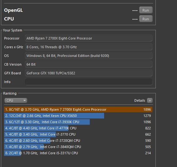

Mein Cinebench15 Ergebnis:

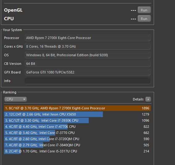

Hier mal ein x-beliebiger Lauf @stock mit "Echtzeit" Priorität.
Aber seien wir doch ehrlich, ohne die Prio Einstellung sind es gleichmal zwischen 60-100 Punkte weniger.
Denke jeder der um die 1800 Punkte kommt, liegt im grünen Bereich.
(Ja Speicher OC spielt noch etwas mit rein, Temperaturen usw..)

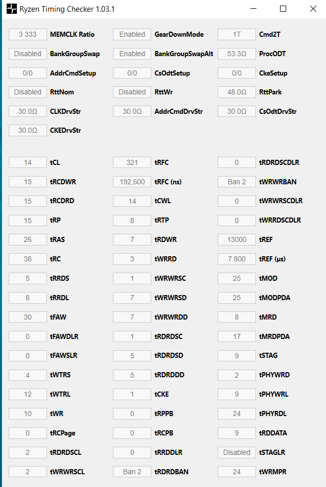

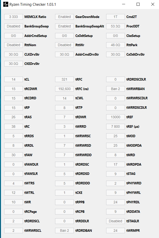

Bios Einstellungen:
Perf Bias CB 15
OC Level 4
Stilt 3466er @ CL 15 (CL 15 ist bei mir schneller als CL 14)
Windows booten, Steam beenden und 1 Minute warten und dann benche ich.
Ohne Prio und ohne Hintergrund Programme zu beenden.
Also quasi Alltags Bedingungen. Kannst du mir jetzt glauben oder nicht, aber das ist die Wahrheit.
Ein Kumpel und ich sind auch total baff von dem Ergebnis.
