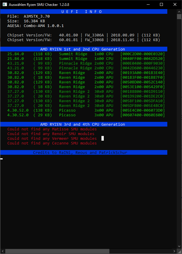

Hallo liebe Desk-Mini A300 Besitzer,
ich habe einen Desk Mini A300 mit 4650G und gestern ein BIOS-Update auf 3.70 gemacht. Da es nach dem Einbau einer 2ten M.2 SSD 2 spontane Neustarts gab und Asrock auf der Website beim 3.70 BIOS angibt: "Optimize M.2 SSD compatibility". Das Update lief problemlos durch, das BIOS meldete sinngemäß "Update erfolgreich, zum neu starten Enter drücken", das neu starten klappte allerdings nicht. Der Lüfter läuft, aber die blaue LED leuchtet nicht, es gibt kein Bild, o.ä.. Erfolglos versucht habe ich bisher CMOS Reset und die "Nullmethode", selbst mit Entfernung beider Ram-Sticks läuft nur der Lüfter - sonst keine weiteren Lebenszeichen.
Das Gerät ist privat gekauft, kam mit BIOS 3.60N.
Habt ihr noch eine Idee das Ding wieder zum Leben zu erwecken?

Das 3.60N BIOS hättest du besser drauf gelassen, weil es eine angepasste (gemoddete) Version für die Renoir APU ist.
Die Versionen von Asrock sind nicht für die APU geeignet. Besorge dir eine ältere APU, die auf der Liste steht und dann könnte das Mainboard wieder booten.

Du brauchst da eine APU (zB 2200G/2400G/3400G), weil der DeskMini keine CPUs unterstützt!
Die letzte BIOS-Version die Renoir unterstützt ist 3.60S.
https://shop.jzelectronic.de/news.php?id=1633682940&sw=
Seitens ASRock gab es die Renoir-Unterstützung nie offiziell, deswegen geben die da auch keinen Hinweis und auch keine passende BIOSe.

Eine Bristol Ridge APU geht auch, wobei die nach dem Update auf 3.60L bis 3.60S nicht mehr unterstützt wird, weil bei der BIOS-Modifikation der Code zugunsten Renoir entfernt wurde.
Ein Athlon 200GE ist wohl die günstigste APU, die von beiden BIOS (Asrock und JZ) unterstützt wird.

Danke für den Hinweis - ist zum Glück nicht nötig, weil mir Vincy freundlicherweise eine passende APU ausgeliehen hat!
Habe das BIOS mit einem 2200G erfolgreich zurückgespielt auf die 3.60N Version. Das war die einzige von den gemoddeten Versionen (mit AGESA V2 1002 für den 4650G), die das BIOS Flash Tool von Asrock erkannt hat. Laut der oben verlinkten Übersicht auf JZelectronic gäbe es noch die Versionen 3.60R und S - die erkennt aber weder das BIOS, noch lässt sich die .exe nach dem entpacken unter Windows starten. Was übersehe ich da?

Hab auch einen 4650g im Deskmini eingebaut mit dem neuesten Bios 3.7, läuft wunderbar. Grüße38911 schrieb:Mit Bios 3.60s läuft Renoir ( bei mir 4650g) und ist auch Win 11 ready, nicht Bios 3.70 flashen > keine Unterstützung für Renoir
