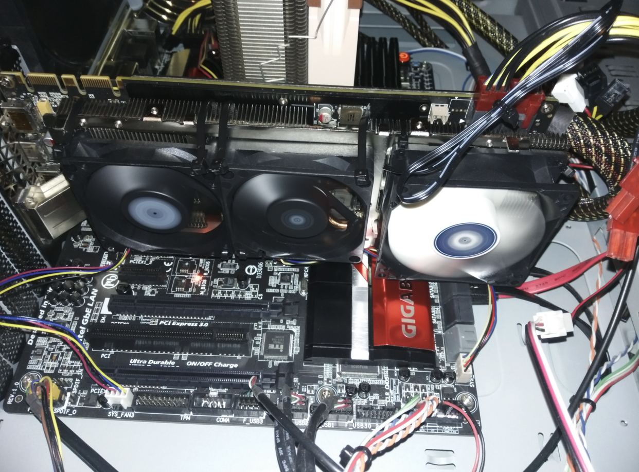

Hallöchen die Runde,
ich verwende derzeit eine GeForce® GTX 980 AMP! von Zotac und würde diese trotz Neuzugang ungern entsorgen wollen. Nun fing im Laufe der Zeit ein Lüfter an zu rasseln, so dass ich den kompletten Kühlblock getauscht habe. Sprich, derzeit wird die 980 von einem Alpenfön sowieso gekühlt.
Edit. Scheint sich eher um ein Scythe Setsugen zu handeln. Ist ja auch mittlerweile ein paar Jährchen her. Damit wäre ja schon mal geklärt, um welche Größe es sich konkret handelt. Somit ist also ein 120er Slip Stream verbaut, der der vom PCB weg bläst. Der derzeitige Lüfter lärmt doch recht arg, was wohl der Tatsache geschuldet sein dürfte, dass der mit gut 2000 Umdrehungen werkelt und er kein Leisetreter ist. Könnten auch gut 2500 sein, wenn der Regler am Anschlag ist.
Das Konstrukt mag aus Eurer Sicht etwas fragil wirken, ist es aber keinesfalls. Der hat schon einige Jahre meine 275 recht verlässlich gekühlt. Das nette Konstrukt ist in einem Cooler Master HAF 932 verbaut, wird zudem noch von der Seite mit Frischluft versorgt und wartet mit Temperaturen um die 70 Grad unter Vollast auf. Somit meine Frage: Erscheint es unsinnig, obendrauf einen 140er Lüfter zu montieren, der auf das PCB bläst? Wenn ja, welcher Lüfter würde sich anbieten?

Würde der Lüfter richtig rum zur Grafikkarte blasen könnte diese kühler und leiser betrieben werden. So montiert zieht er warme Luft von obriger Grafikkarte durch den Kühler nach unten.

An für sich sollte der sich problemlos drehen lassen, nur geht dieser Lüfter generell alles andere als leise zu Werke.

Wenn du dir gpus anschaust, dann sind die lüfter so montiert das sie Luft durch den radi auf das pcb drücken und dann nicht nur 1 Lüfter sondern z.b. 2x92 oder 2x80 etc....und falls da ein 180er drauf passt, dann einen ss ap183 mit Potentiometer auf 600rpm😉. Welche CPU ist verbaut? Hat das haf 932 nicht 2x 200mm ei lassen? Wenns keine über cpu ist, kannste die cpu passiv kühlen. 200 oben raus blase noch montieren....
Im Pull wird das PCB nicht mehr so gut gekühlt. Würde da mal die Temps der zusätzlichen Sensoren per bspw. HWiNFO im Auge behalten.

"Im Pull wird das PCB nicht mehr so gut gekühlt." => Von daher auch meine Überlegung, den Lüfter oben drauf zu montieren, so dass auch das PCB ausreichend gekühlt wird. Das werde ich jetzt die nächten Tage def. angehen.

So richtig wollte das Ganze nicht funktionieren, zumindest nicht so, wie ich es mir vorgestellt habe. Ob nun Pull mit dem Scythe Slip Stream oder Push mit dem Arctic BioniX, lag doch in beiden Fällen die GPU Temperatur bei wot um die 80 Grad. Das erscheint mir doch etwa hoch, weil das sicher noch nicht das Ende der Fahnenstange ist. Daraus schlussfolgere ich, dass der Scythe Setsugen der Karte nicht gewachsen ist.
Ergo wurde der originale Kühlblock wieder reaktiviert, diesem drei 80er Lüfter spendiert und siehe da, unter wot genehmigt sich die Karte nur noch max. 60 Grad und auch die Backplatte wird nicht mehr so heiß wie zuvor. Die vorderen zwei Lüfter -also jene die unmittelbar über der GPU sitzen - sind Prozessorlüfter (Phenom X4 und X6), der letzte ein Artic F8?.
Ja, die Kiste lärmt nach wie vor, aber der originale Kühlblock scheint mit der Karte weniger Probleme zu haben. Ich belass das jetzt so wie es ist und freu mich der Resteverwertung der zwei alten Lüfter. Natürlich hätte sich das Ganze mit dementsprechenden finanziellen Einsatz auch eleganter lösen lassen, nur erscheint mir das angesichts des Alters der Komponenten etwas fragwürdig, zumal aktuelle VGA Kühler ab 60,- Euro aufwärts kosten und ich schon durch die neue Grafikkarte (RXT 3060 für 369,-) arg gebeutelt wurde.
Edit. Auf dem Kühlblock befinden sich mehrere kleinere Metallkanten (u.a. auch mittig, von daher diese Anordnung), wie bspw. auf der rechten Seite über den Aric zu sehen, sowie links unten neben diesem. Wären diese nicht gewesen, hätte ich es mit zwei größeren Lüftern probiert. Evtl. packt's mich ja eines Tages und ich tüte die Karte ein, fahre zum Schwiegervater um seinen Hobbykeller samt Werkzeug in Beschlag zu nehmen, um diese hinderlichen kleinen Biester zu entfernen.

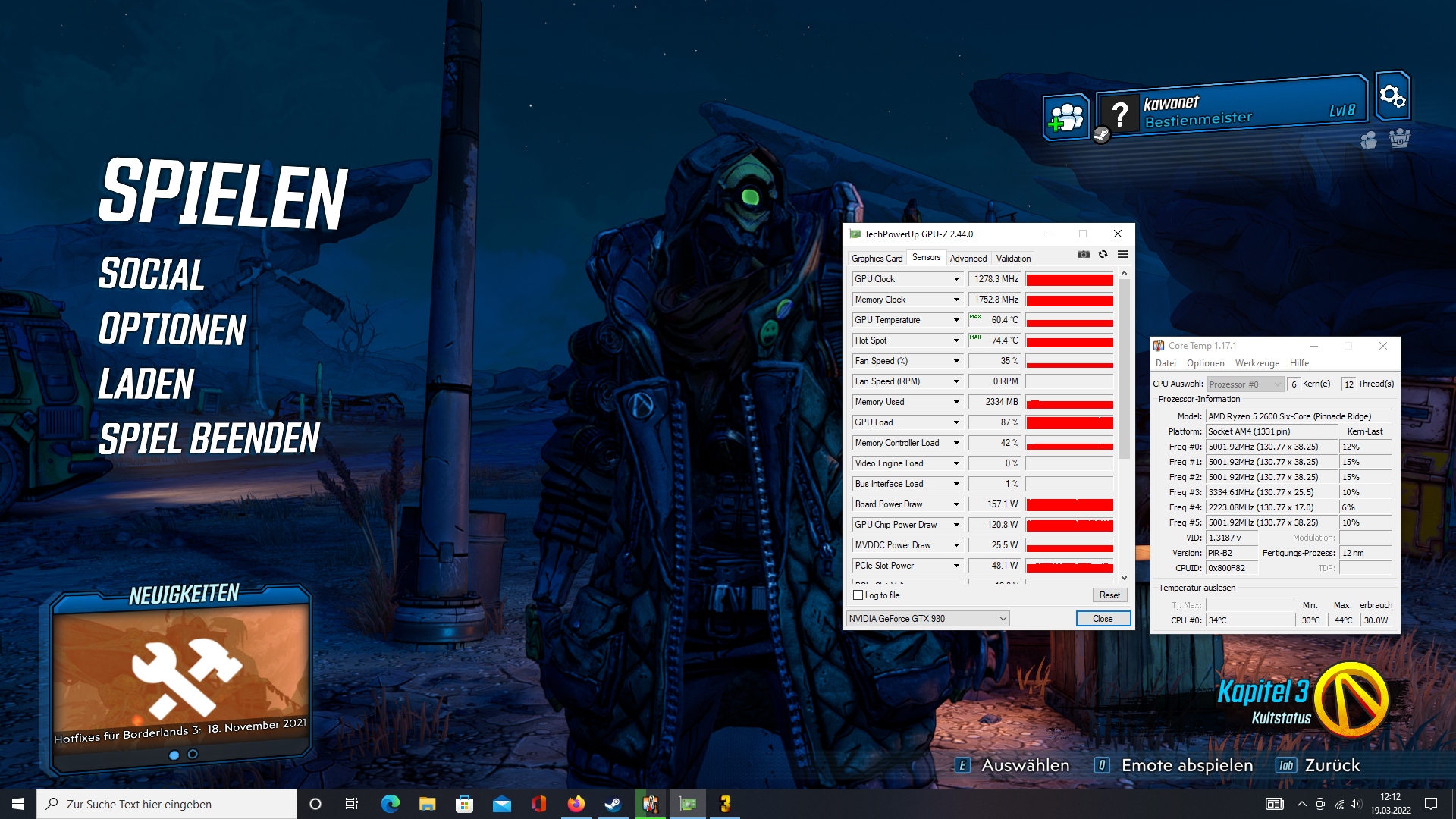

Kleiner Nachtrag: Dank dem Tool FanControl ist nun Ruhe eingekehrt, ohne Einbußen hinsichtlich der Temperatur hinnehmen zu müssen. GPU-Z meldet 63 Grad unter wot. Im Zuge dessen wurde auch der rückseitige Lüfter gegen ein leistungsstärkeres Modell (Bionix P140) getauscht. Der F wäre sicherlich angebrachter, schauen wir mal, wenn die wieder im Angebot sind.
Ebenso wurde oben ein weiterer angebracht (Bionix P120). Das ist vor allem der Tatsache geschuldet, dass sich die Backplatte der Grafikkarte sehr erwärmt. Die Frage ist, ob das Ganze nicht ohne besser funktionieren würde. Wie auch immer, mit dem Ergebnis bin ich mehr wie zufrieden und belass das jetzt dabei, ist doch das Ziel mehr wie erfüllt. Akzeptable Temperaturen, sowie eine sich nicht in den Vordergrund drängende Lautstärke. Von daher noch mal ein Dankeschön an alle, die sich beteiligt haben.

Kleines Feedback Betreff der Backplatte. Eben weil die sich aus meiner Sicht zu sehr erwärmte und der Hotspot bei bis zu 87 Grad lag, habe ich mich doch dazu entschieden, der Leb Wohl zu sagen. Konsequenz des Ganzen, die Temperatur ist um ca. 10 Grad gesunken. An und für sich auch kein Wunder, wenn man/n sich die Konstruktion mal genauer zu Gemüte führt. Scheinbar wurde hier mehr Wert auf Optik statt auf Zweckmäßigkeit gelegt.
Jetzt frag ich mich nur noch, ob die Taktraten, die der kleine 2600er so an den Tag legt gesund sind.:D
