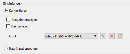

Das hier sind meine Einstellungen im VLC Media Player:

Ich mache das mit VLC, weil mein Schnittprogramm irgendwie keine mkv Dateien öffnen kann und ich will mir kein extra Programm fürs Umwandeln herunterladen oder es auf komischen Websites machen. Die Lautstärke des Lüfters ist mir halt egal, weil ich durch mein Headset eh nichts davon höre.
