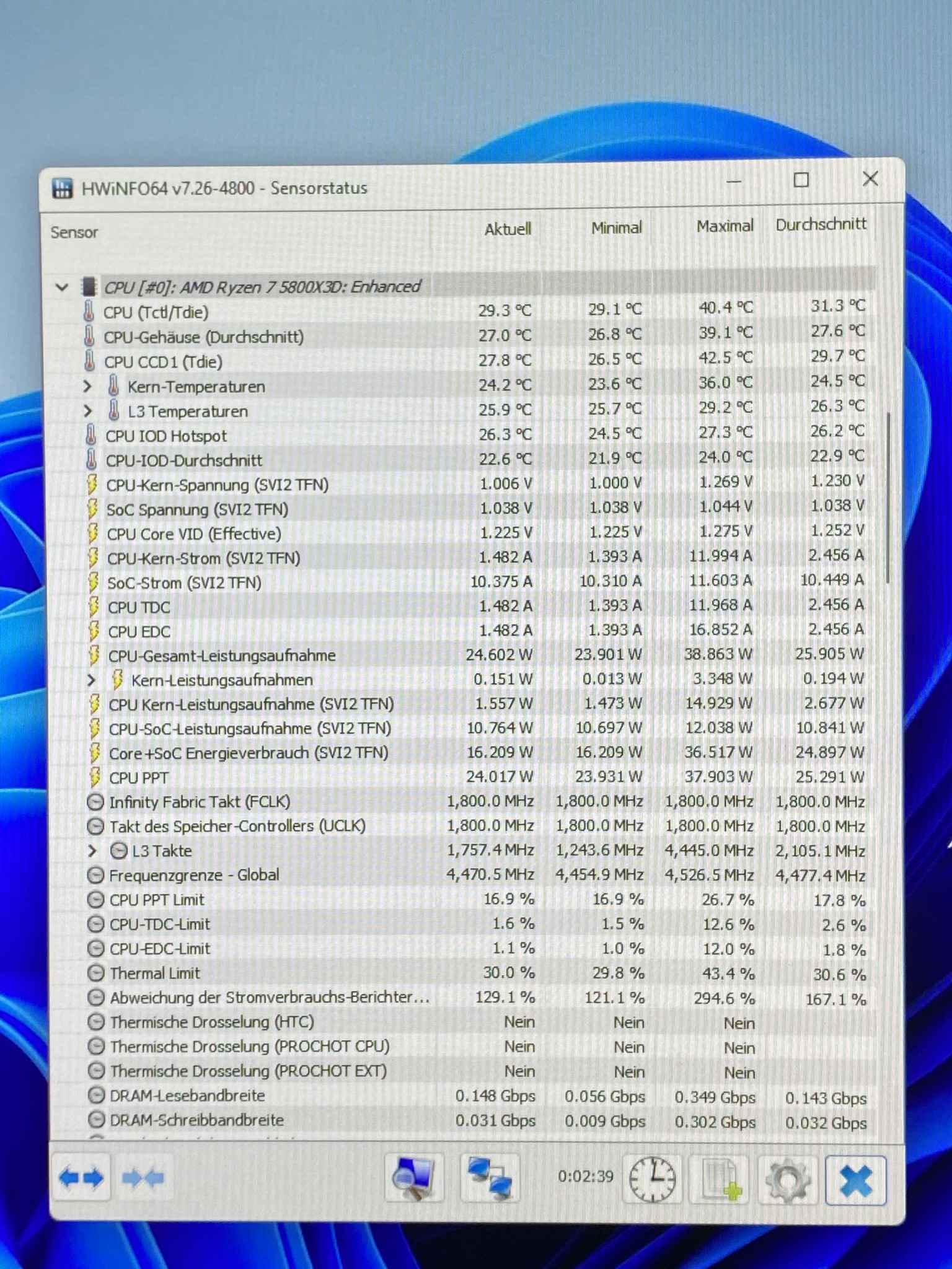

Anbei 2 Screens, ein mal nach ca. 1 Stunde Hunt:Showdown (ordentlich CPU-Intensiv), danach einer im Idle bei 20 min laufzeit.
Ich empfinde die Temperaturen und die Spannungen im Vergleich zu meinem 5800X3D als insgesamt sehr hoch. Alleine die SOC Spannung liegt ja bereits bei 1,188 V. Und all das noch unter Wasser.
Ist das BIOS aktuell? Wurde das BIOS einmal nach CPU Einbau zurückgesetzt?

1,2V SOC wird vom vielen Boards so gesetzt bei 3600er RAM, selbst bei meinem 5600X auf B450 Tomahawk Max. Mit Offset ist das bei mir runter auf 1,05V gesetzt.
Der X3D vom TE sitzt auf eine Gigabreit-board und die scheinen oft per se mehr Vcore anzulegen als angefordert oder die fahren eine aggressive LLC als Standard.
Die SOC Spannung ist bei MSI Boards sogar XMP abhängig.
XMP Profil 1 = 1,0875 V
XMP Profil 2 = 1,0375 V
Folglich fahre ich mit XMP Profil 2 bei 3600 MHz 1:1.
Aber 1,2 V für Ryzen 5000 finde ich zu viel. Das ist das obere Limit fürs Overclocking soweit ich weiß und hat für @Default da nichts zu suchen!?

Da die Idle Temperaturen relativ hoch sind beim TE tippe ich, dass die AIO auf Dauer die Wassertemperatur nicht mehr genug drückt und somit unter Last nicht mehr so viel Wärme abführen kann.

VCore-Offset von -25 bis -30 reinhauen, Problem gelöst.
Hieß es nicht, dass man hier grundsätzlich nichts fummeln darf/sollte? Bin in den Spannungen nicht fit. Würde ungern ein mir Unbekanntes Tool blind herunter laden und Blind einen Wert ändern, von dem ich keine Ahnung habe.. Könntest du das iwie schnell aufschlüsseln?
Verstehe ich das richtig: Ich könnte mal XMP ausschalten, Folgich würde die Vcore reduziert, ergo weniger Wärme... Dann DÜRFTEN meine Temperaturen besser werden.. Geht mir nur um den hypothetischen Test, dass mir der "langsame" ram nicht viel bringt ist mir klar...
Der 5800x3d interessiert sich nicht für hohen RAM takt und zeigt hier ein ryzen untypisches Verhalten. Der große l3 Cache gleicht das beim Spielen völlig aus. Du wirst bei spielen keinen unterschied zwischen 3200 und 3600 merken.
Das ist mitunter ein schöner Nebeneffekt dieser CPU. Du sparst dir das ganze Getue um die arbeitsspeicheroptimierung.
Klar kann man da was fummeln. Solltest du sogar, weil es nur Vorteile bietet (niedrigere Temps, geringerer Stromverbrauch).
Ich hab meinen 5800X3D seit Release und habe die CPU sofort mit dem PBO2 Tuner undervoltet. Läuft jetzt seit über 2 Monaten stable mit einem VCore-Offset von -30.
Das Tool wurde schon mehrmals hier im Forum empfohlen und es stellt halt die effektivste Lösung für dein Problem dar, da sich die Temps allein mit dem VCore-Offset einfach mal um 10 - 15° drücken lassen.

Das ist ein absolut valider Punkt und sollte optimiert werden. Die Spannungen und Temperaturen sind im Idle aber dennoch deutlich zu hoch.
Nach zwanzig Minuten im Leerlauf sollte die warme Luft im Gehäuse abgeführt und alles abgekühlt sein. CPU und GPU zusammen nicht mehr wie 50 W verbrauchen. 44 W im Idle sind für einen 5800X3D viel zu viel. Wenn das denn überhaupt Idle ist 🤷‍♂️

Die CPU SOC Spannung macht kaum etwas bei der Abwärme aus und hat auch nur einen minimalen Einfluss auf die Temperatur der Kerne selbst.
Grundsätzlich ist der 3800x3D trotz geringerem Takt und Spannung die wärmste CPU für AM4 wenn man ihr etwas zu tun gibt da der 3D Cache das abführen der Wärme etwas behindert.
Natürlich kann man versuchen die CPU und den SOC auch mit weniger Spannung zu betreiben, allerdings muss man das dann auch testen da es dafür keine verlässlichen Werte gibt... (jede CPU, Mainboard, Bios und RAM sind anders).
Die Ausgelesenen Spannungswerte und Stromwerte sind auch eher gewürfelt als gemässen - die ausgelesene CPU Temperatur kann ich sogar bei mir im Bios ändern^^
