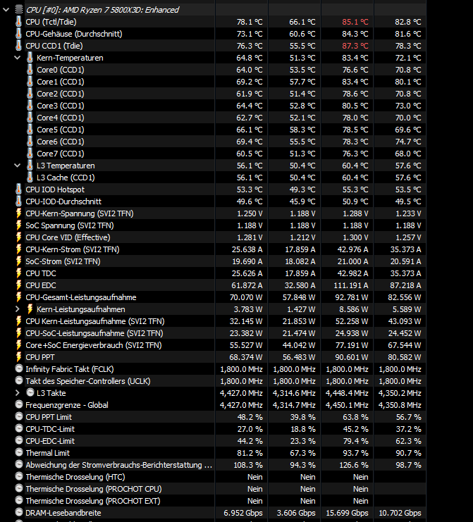

Der Wunsch, bessere Performance in spielen erfüllt sie Tadellos. Allerdings hatte ich im Ersten 3D Mark Benchmark gefühlt recht hohe Temperaturen (kurzzeitig 90°).
Habe deshalb die WLP nochmal kontrolliert, sauber verteilt, keine einschlüsse, nicht zu dich, nicht zu dünn.
Dennoch neu aufgetragen, gleiche Technik, neuer Benchmark, ca. 5 grad kühler, immer noch gegen 85°..
Danach habe ich etwas recherchiert, und öfters gelesen, dass die 5800 X3D schon eine der wärmeren CPU´s ist.
Die CPU kam von Am---Warehouse. hatte optisch keinen schaden, hab aber die "bedenken" dass der Vorbesitzer sie getauscht hat, wegen den hohen Temperaturen. Nun wollte ich mich vergewissern, ob das so dennoch in Ordnung ist.

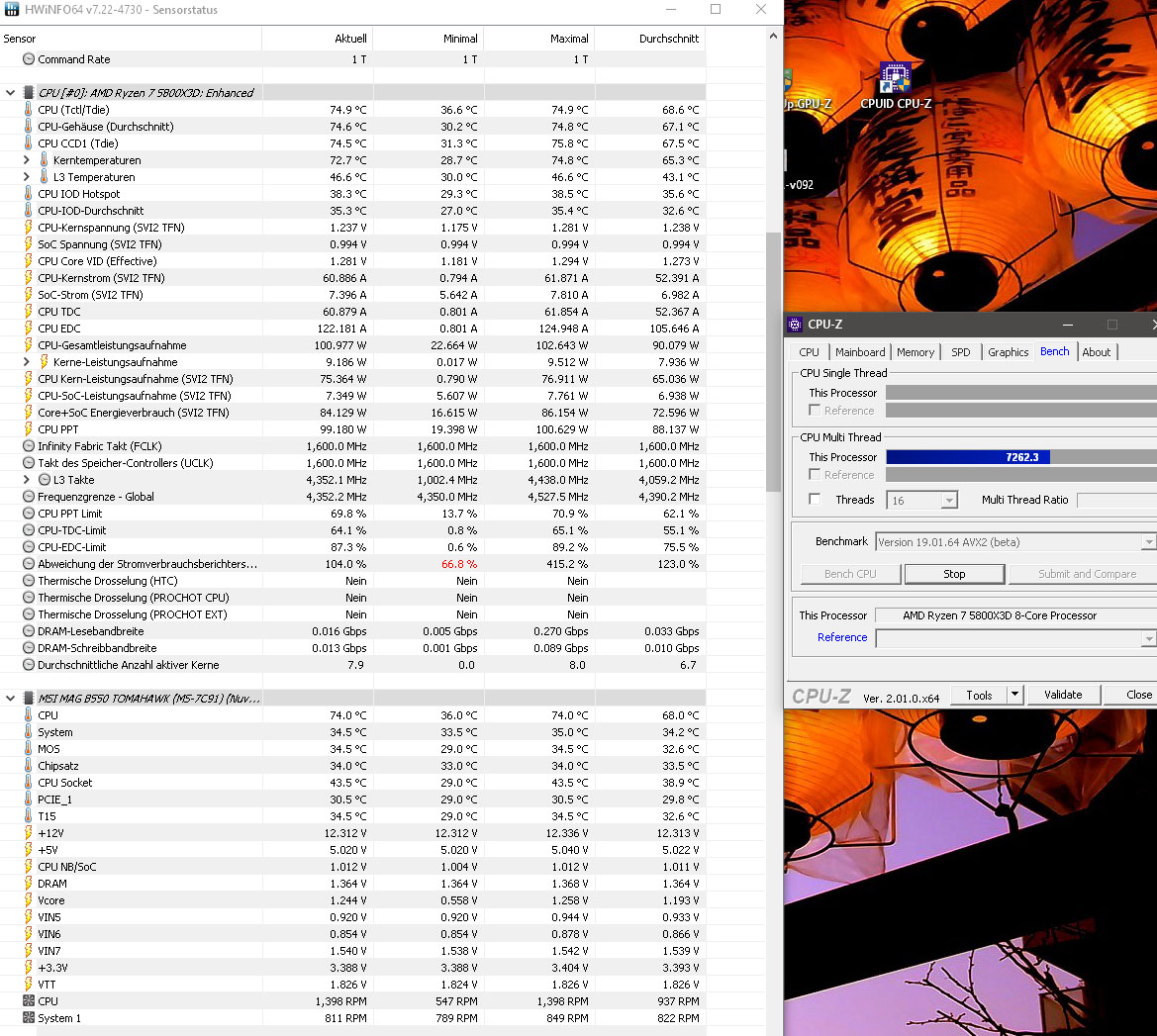

Anbei 2 Screens, ein mal nach ca. 1 Stunde Hunt:Showdown (ordentlich CPU-Intensiv), danach einer im Idle bei 20 min laufzeit. Vielleicht kann mir ja jemand n Rat geben, oder gerne auch sagen, schick das Teil zurück :) Vielen Dank schon mal :)

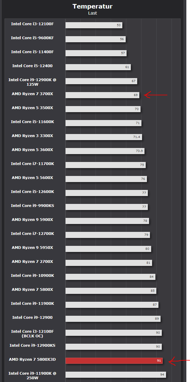

Solange nix runtertaktet, dürfte es relativ egal sein ob die CPU jetzt mit 50, 60, oder 90°C läuft. Das halten die schon aus, keine sorge ;-) AMD Ryzen 7 5800X3D im Test hier erreicht er 91°C im Peak, also je nach dem alles im rahmen
Ist doch typische Temperatur für den Prozzi. Nichts wo man sich Gedanken machen müsste, denn genauso hat AMD ihn dafür ausgelegt.
Reaktionen: Nixdorf
Ist normal die Temperatur.
Hab den 5800x bei mir mit Luftkühlung (Fuma2) auch bei 70 grad. Die werden heiß
Ist aber kein Problem

Das Idle beim TE ist kein Idle wie man am Stromverbrauch sehen kann...
Die CT hat die CPU kürzlich getestet und geschrieben das diese schwer zu Kühlen ist.

Ist doch eigentlich bekannt, das die Ryzen 7 5800 relative Hitzköpfe sind, weil sich hier alle Kerne in einem Core Complex befinden. Also relativ hohe Wärmeentwicklung auf kleinstem Raum und daher schwerer zu kühlen.
Da macht auch der 5800x3D keine Ausnahme. AMD hat hier den Takt etwas abgesenkt und das Übertakten unterbunden, um allzu hohe Temperaturen zu verhindern. Trotzdem ist der 5800x3D wie auch der normale 5800 in der 105W TDP Klasse eingeordnet. Die Unterschiede der Temperaturen zwischen beiden CPUs sollten da eher gering sein. Zumal ja auch noch andere Dinge mit reinspielen. Undervolting kann da schon Abhilfe schaffen
Ein 5700X ist ja auch nur aufgrund seiner 65W TDP deutlich kühler als ein 5800/5800x3D. Hebelt man die Limits im UEFI jedoch aus, dann wird der genauso heiß wie seine großen Verwandten.

Das Ding ist kein Hitzkopf!
Ein Hitzkopf ist eine CPU die dafür sorgt das hinten heiße Luft raus kommt.
Die ANGEZEIGTE Temperatur ist nur so hoch, weil das Ding versucht maximal zu Boosten.
Die CPU Boostet dabei solange hoch (um maximalen Takt zu haben) wie es die Parameter zulassen.
Verbraucht dennoch "wenig" und sorgt für kaum heiße Luft.
Was bringen euch angezeigte 65 Grad bei 120 - 160 Watt Abwärme,
zu 80 Grad bei 60 - 80 Watt Abwärme?
Wer ist da der Hitzkopf?
mir ist schon klar, dass Idle, nichts ausser HW info und Windows ist.. Aber das ist wie mit dem nominellen Spritverbrauch im Auto, so wie gemessen wird, kann nicht gefahren werden.
Ich brauch einfach ein gewisses maß an Software damit ich arbeiten kann. Und das ist mein "Idle", also meine Grundeinstellung, alles läuft was ich brauch.. und da gehört halt z.B. auch ein Voicemeter oder eine Roccatsoftware dazu (als Beispiel)
