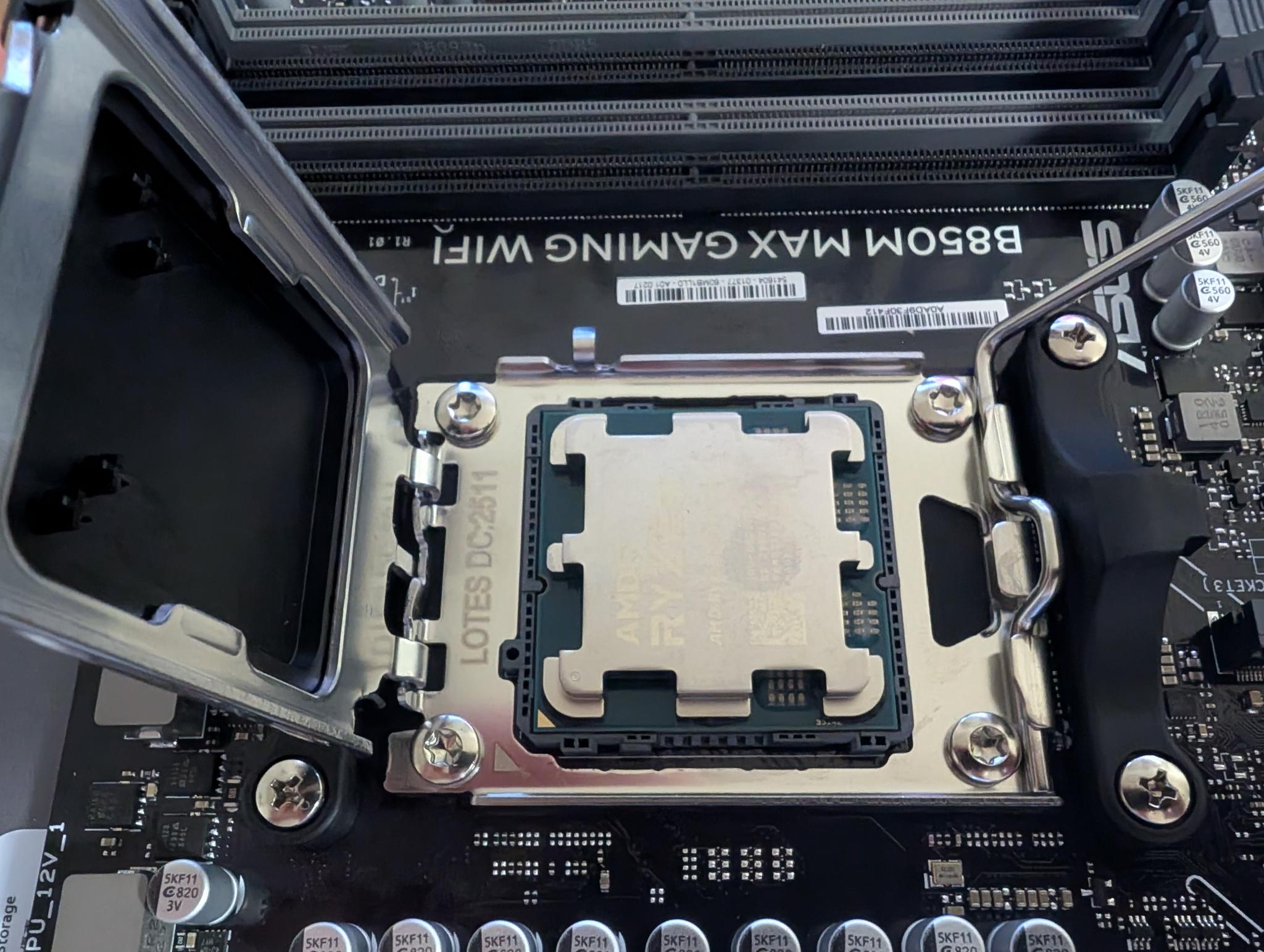

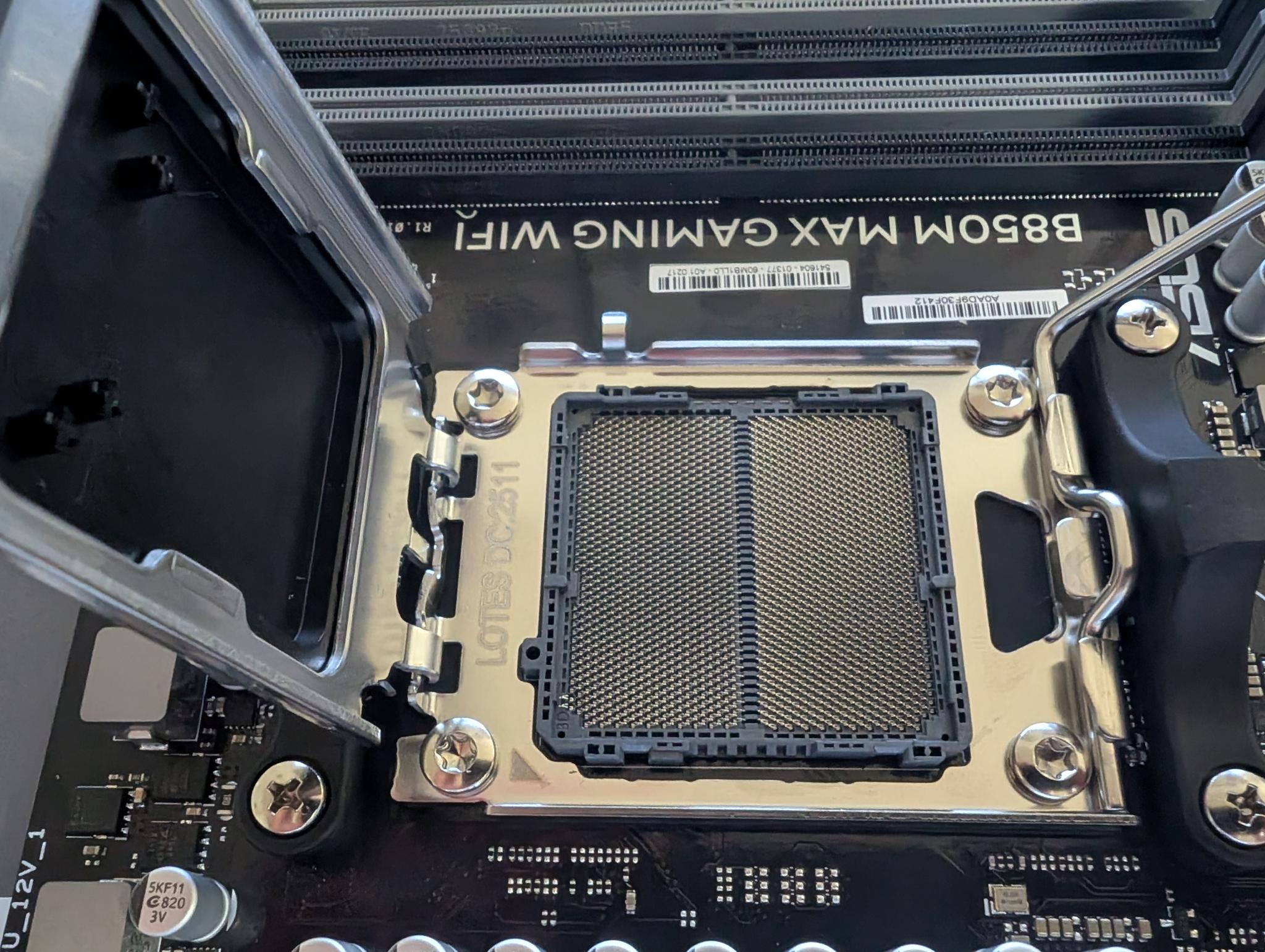

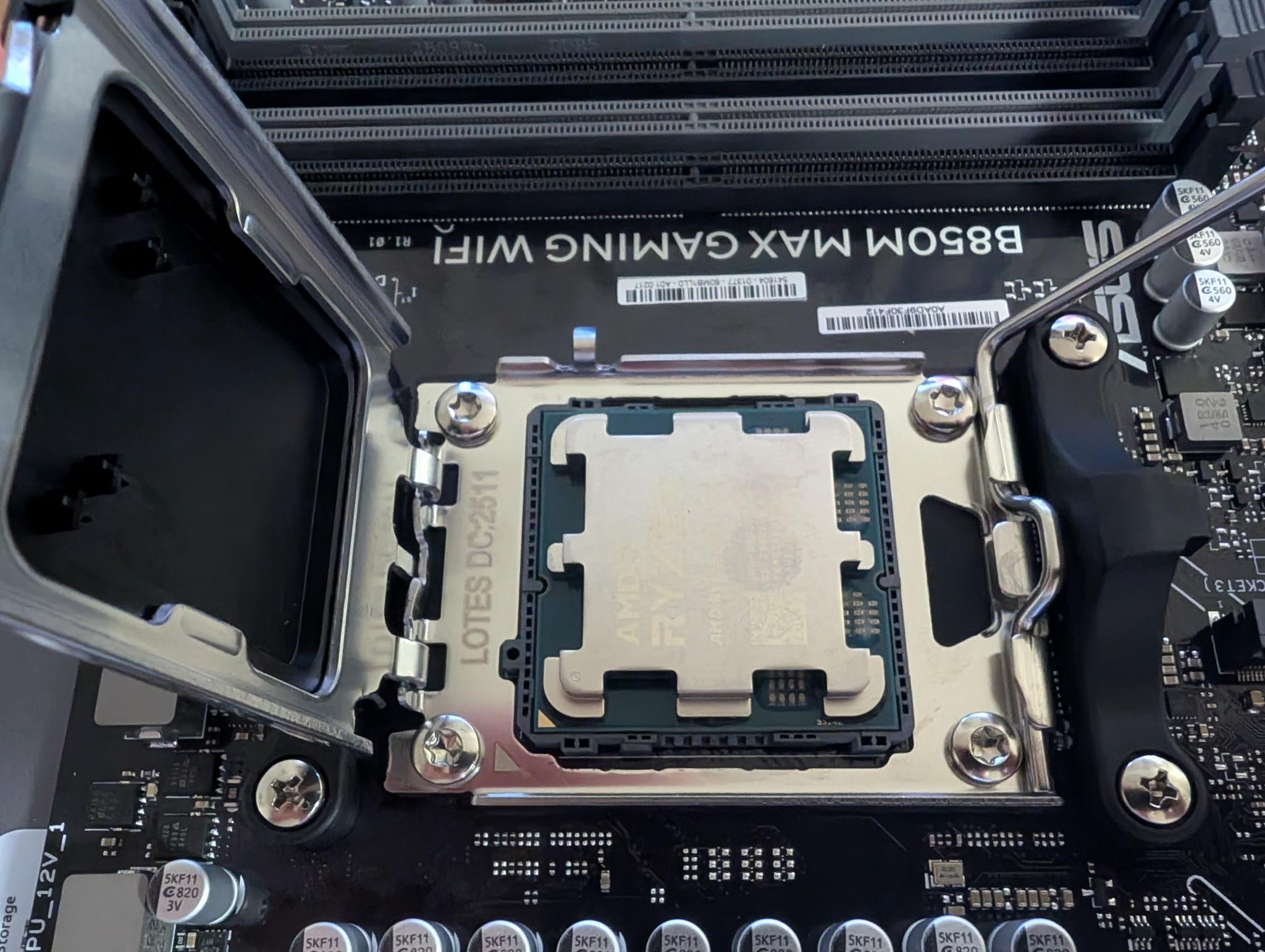

Hallo, ich versuche folgende CPU in ein Mainboard zu installieren
  • Prozessor (CPU): AMD Ryzen 7 7800X 3D
  • Mainboard: Asus B850M Max Gaming
Habe auf die Ausrichtung geachtet (Pfeile), die CPU sitzt gut im Sockel. Wenn ich die Klappe auflege, schließt diese aber nicht bündig mit CPU ab, sondern bleibt schräg sitzen. Eine Verriegelung ist daher nicht möglich. Woran kann das liegen. CPU fehlerhaft oder Fake? Habe ich als Tray gekauft.
Danke für eure Hilfe.
Hä? Wieso? Klar!
Einfach nur den Hebel umlegen.
Dann kommt dir die Abdeckung entgegen.
Die wird vom CPU rausgedrückt.

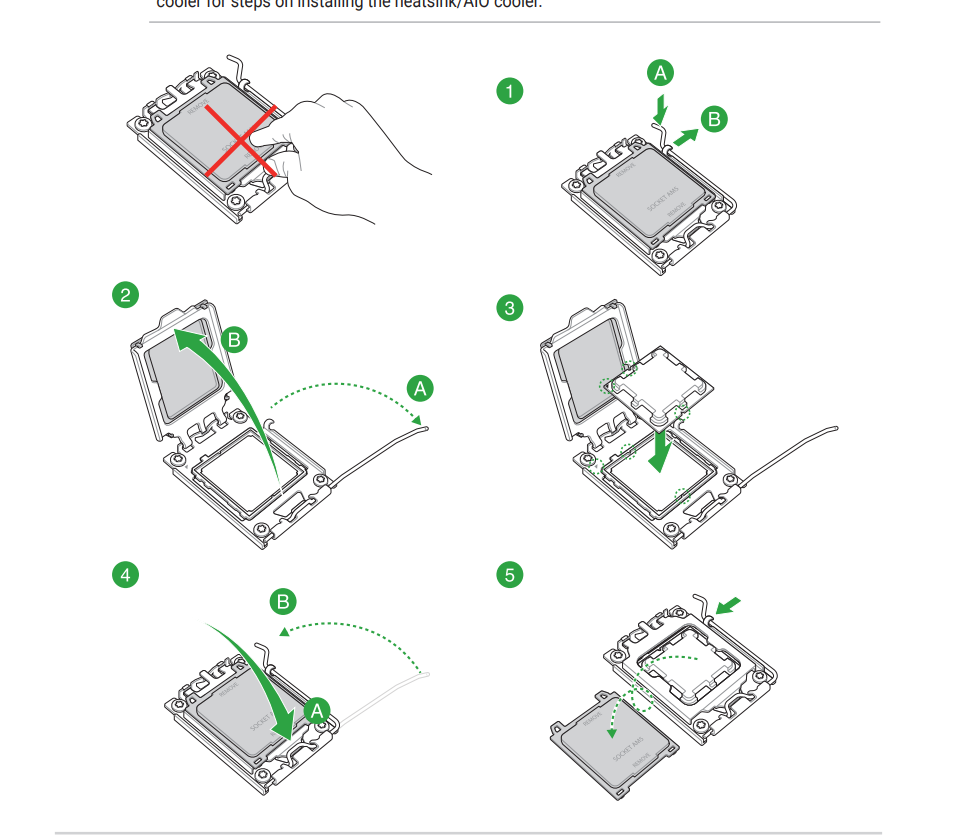

In deiner Bedienungsanleitung ist das doch schön bebildert:
Alternativ kannst du die auch einrfach rausnehmen.
Reaktionen: Imbarius
Du musst die Abdeckung vom Sockel entfernen...

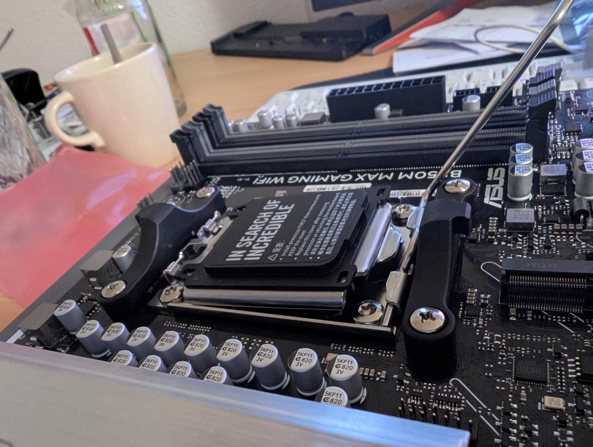

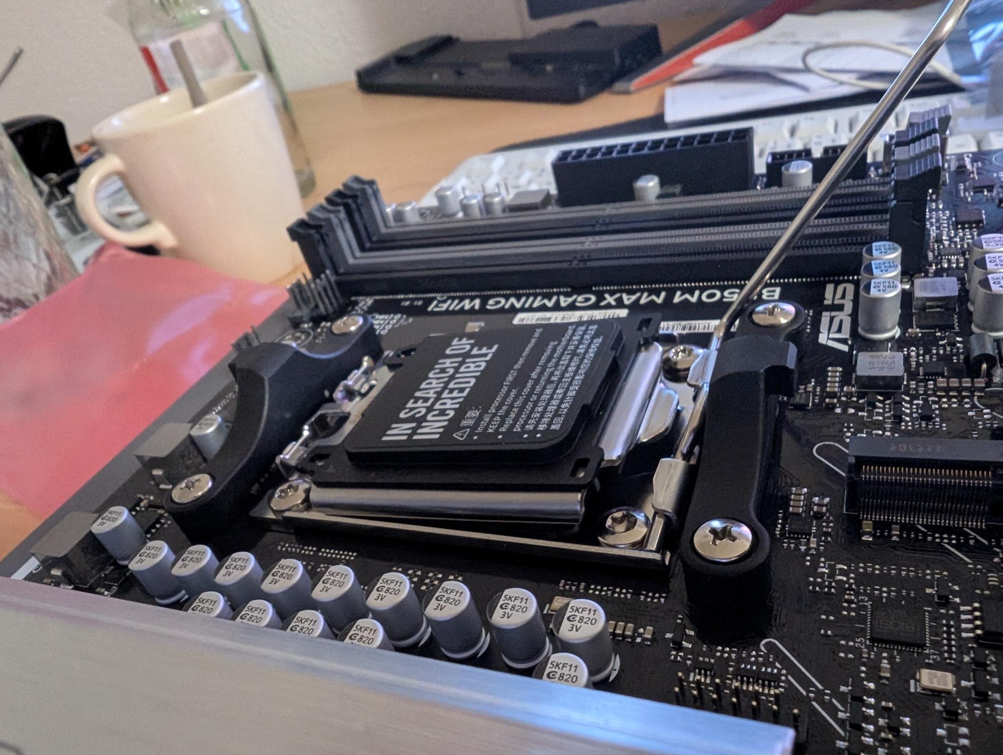

Die Abdeckung geht wohl alleine ab. Wieviel Gewalt muss ich anwenden, um den Hebel umzulegen? Mache das nicht allzuoft. Das Teil liegt wirklich sehr schräg auf (siehe letztes Foto), und beim Verriegeln tut sich da kaum was.
Und auch mit vorher entfernter Abdeckung: genauso schräg.
Auf allen Videos, die ich dazu jetzt schaue, liegt die Klappe recht sauber auf der CPU auf und wird durch die Verriegelung nur noch etwas weiter fixiert. Bei mir liegt nichts sauber auf, siehe letztes Bild.
Ich habe letzens das erste Mal AM5 verbaut und war auch überrascht, wie sehr man da drücken muss durch die Pins im Sockel.
Wenn die Ausrichtung passt wie im Bild und die seitliche Auskerbung richtig drin ist, dann runter damit und einrasten 👍
Gar keine Gewalt. Einfach nur fest zudrücken.
Das Teil liegt ganz normal auf meiner Meinung nach.
Nimm die Plastikkappe halt vorher runter. Die ist nur drauf um die Pins zu schützen aber wenn die CPU bereits aufliegt, hat sich das Thema mit dem Schutz sowieso erledigt. Ich nehm die immer vorher raus.
Ok, mit viel Kraft ging es. Bin erstaunt, wieviel Kraft erforderlich war. Hatte nicht damit gerechnet, so fest den Hebel runterdrücken zu müssen. Sorry, baue mir nur alle 5 Jahre einen neuen PC zusammen 😄
Aber danke für eure Kommentare, die mich ermutigt haben, deutlich fester zu drücken...

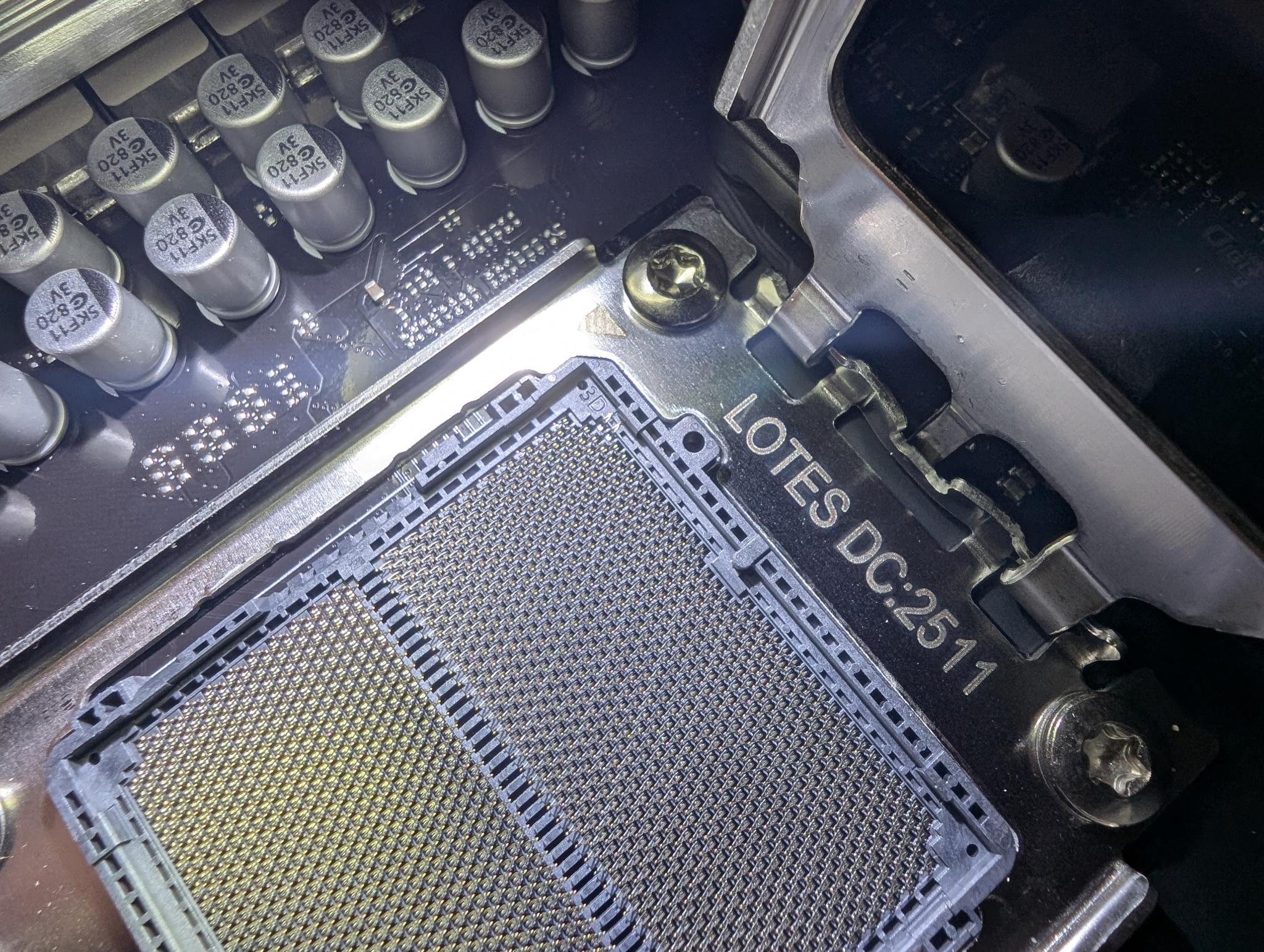

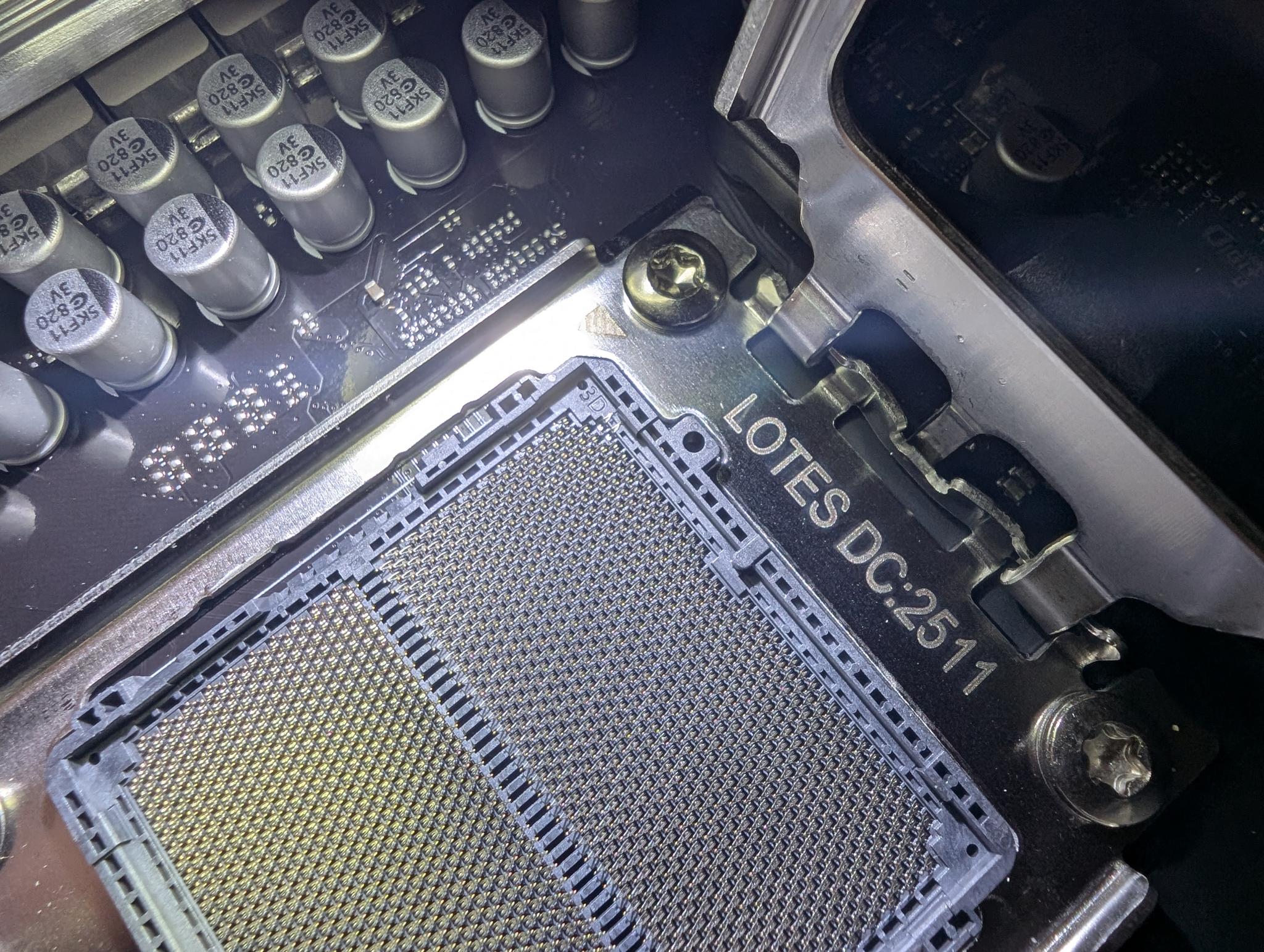

Naja, die Plastikschutzkappe hättest du nicht abmachen dürfen, denn genau die schützt den Sockel vor Beschädigung, wenn die Sockelveriegelung umgelegt wird. Hoffentlich ist nichts kaputt gegangen.
du wlsst jetzt sicher ned wissen, was und wen ich für die ursache halte.
iss aber so.
tut leid, aber selten lieg die wahrscheinlichkeit so eindeutig.
Reaktionen: iSight2TheBlind, coral81 und Firefly2023
Marco123 schrieb:
Ja, da ist der Sockel kaputt. Mit Glück, ruhiger Hand, Lupe und spitzer Pinzette ist da eventuell noch was zu retten. Kann aber sein, dass die brechen beim zurückbiegen. Garantie wird hier wegen mechanischer Beschädigung nicht greifen, leider.
Teures Lehrgeld. Es gibt so viele Videos, wo genau gezeigt wird, wie das alles funktioniert. Ich verstehe es nicht.
