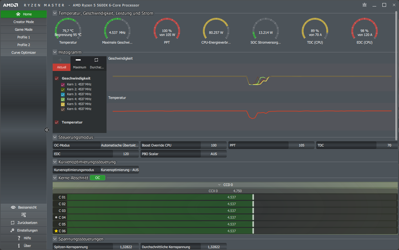

Welche Powerlimits sind eingestellt?
Poste mal ein Screenshot vom Ryzen Master mit Cinebench Volllast.
Hier ein Beispiel vom 5600X mit erhöhten Powerlimits und einem 20€ Kühler:
Beim 5900X verteilt sich die Abwärme auf 2 Chiplets. Dadurch ist er deutlich besser zu kühlen.

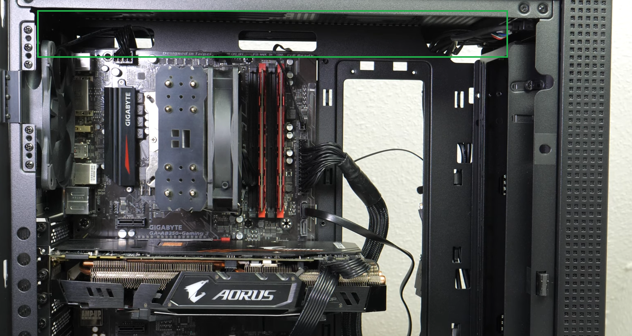

Hier: Der grün markierte Bereich hat doch massig Platz für Lüfter mit Standardbreite. Falls das EPS-Kabel stört nimmt man halt 120er.
Reaktionen: 1lluminate23
