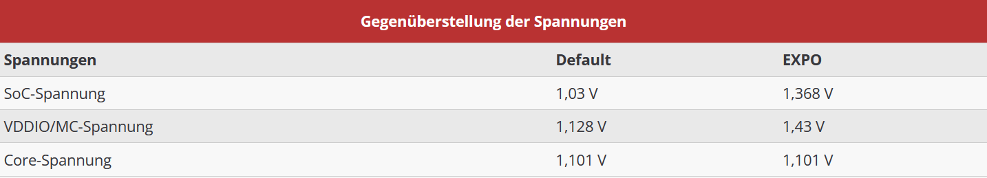

Hier mal ein Asus mit und ohne EXPO. Und da sieht man sehr schön, warum dann CPU kaputt gehen. Ohne der Nutzung von EXPO ist keine CPU kaputt gegangen.

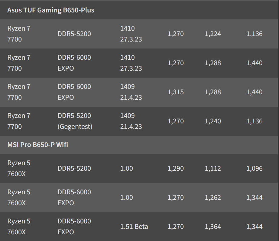

https://www.hardwareluxx.de/index.php/news/hardware/prozessoren/60870-doch-mehr-fälle-zu-hohe-spannungen-für-ryzen-7000-prozessoren.html
Und wenn man sich folgendes anschaut, dann weiß man auch, warum Asus bei defekte CPUs durch EXPO vorne dabei war.
https://www.heise.de/news/AMD-Ryzen...allen-Prozessoren-und-Mainboards-8978081.html
Das einzige Problem war also, AMD hätte schon vorher diesen Noobs bei den Platinenhersteller mit AGESA einen Riegel vorschieben müssen.
Und wenn man sich ASRock anschaut, dann kaufe ich nicht nur deswegen gerne ASRock Boards.
Reaktionen: SweetOhm, up.whatever, CableGuy82 und 2 andere

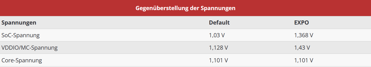

Also lag der Fehler nicht nur bei den Platinenherstellern, sondern auch an der verspäteten Auslieferung der AGESA Versionen. Indirekt muss man hier AMD dann schon einen Leichtsinnsfehler eingestehen.
Aber gerade weil du ASUS erwähnst. Was hatte ich am Anfang ein Gefrickel mit einem x470 Board von denen in Verbindung mit dem Ryzen 5 2600X
Aus diesem Grund bin ich weg von Asus und habe mit den MSI Brettern bis jetzt keine schlechten Erfahrungen gemacht, sowohl mit einem B450 Pro Carbon und dessen Nachfolger war und bin ich sehr zufrieden.
