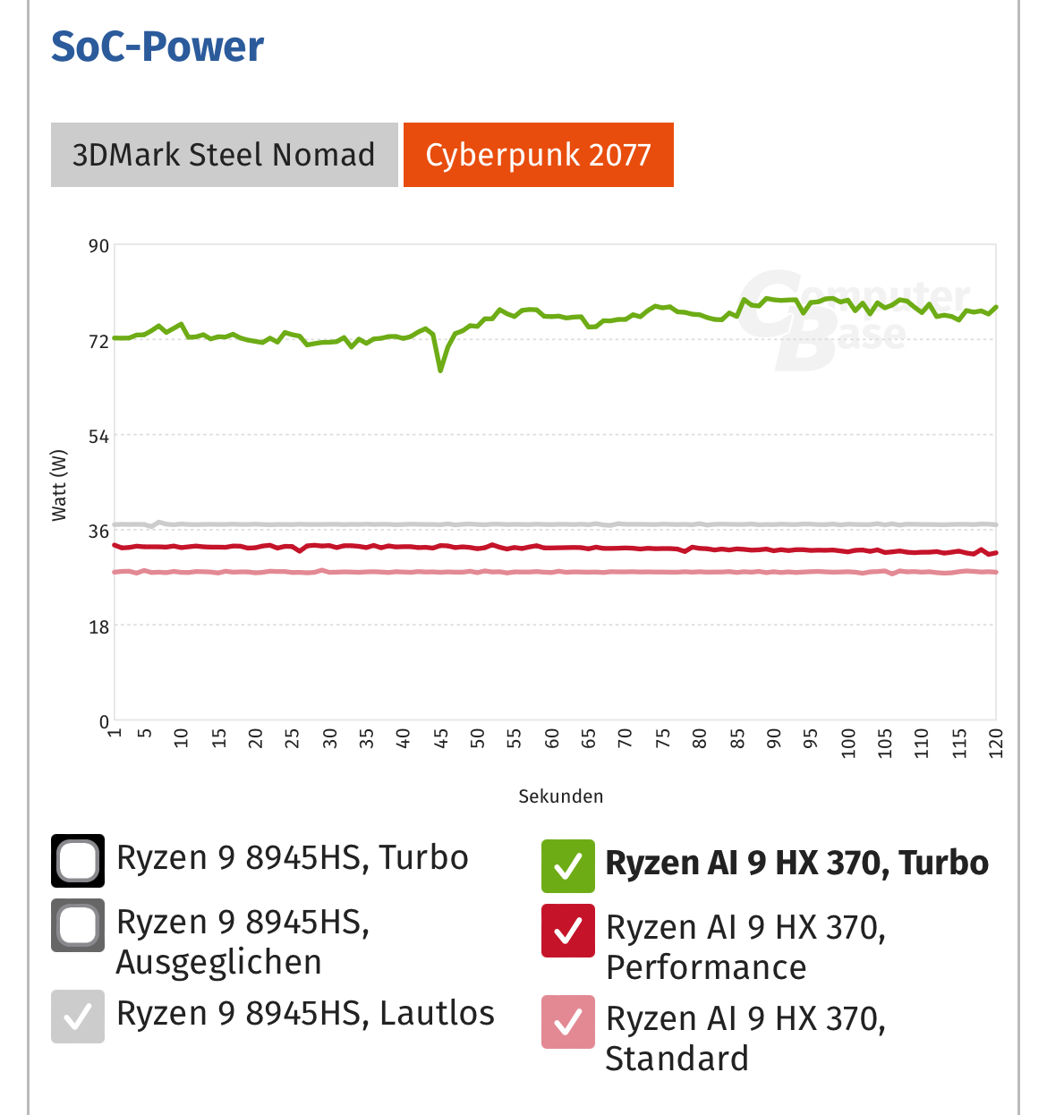

+7% Bilder pro Sekunde bei +142% Leistungsaufnahme 🤔
Das ist doch völlig gaga.
Das stimmt nicht.
70,1 zu 74,9 Watt Verbrauch sind keine plus 142%.
Wo hattest du Mathe? Oder hast du nicht richtig gelesen?

Das ist ja ein ganz netter Leistungssprung, allerdings ist es doch sehr deutlich das man sich mit 54 Watt ziemlich weit aus dem Sweetspot der Effizienz bewegt. 10% mehr Leistung für fast doppelt so viel Power ist ja auch nicht optimal.

"Auch die TDP muss stimmen, damit die iGPU im Gaming die Performance erreicht, die Nutzer von ihr mit Blick auf das Datenblatt erwarten."
Ist es so? Für mich 0 nachvollziehbar, läuft bei 33W deutlich besser, wieso wird eine höhere forciert? Nur um einen minimal längeren Balken zu bekommen....
ich glaube du musst nochmal nachschauen. Denn deine zahlen sind die fps bei cyberpunk. zwischen dem 33watt und 54 watt modus. wobei der 33watt modus auch nur 36watt verbraucht und 54watt modus bis zu 80watt
Du darfst an der Stelle nicht vergessen, dass die GPU nicht unbedingt 142 % mehr Energie benötigt hat.
Bei der TDP wird immer noch die CPU + GPU versorgt.
Bei den 28 W TDP kann es passiere. Das sowohl CPU als auch GPU gebremst werden.
