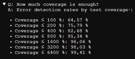

Du missverstehst Karhu, es ist nicht wie Memtest das auf fehlerhafte Speicherzellen prüft sondern ein Stabilitätstest den du natürlich nur in laufender OS-Umgebung mit allen Hintergrundprogrammen (welche auch Speicherzugriffe generieren) laufen lassen kannst.
Eine Umgebung in der ein Low-Level OS (nichtvielmehr als ein Kernel und Kommandointerpreter) erzeugt auch viel weniger Last und ist nicht "naturgetreu".
Deshalb
KARHU = Stabilitätstest
Memtest = Scandisk für RAM
Deshalb

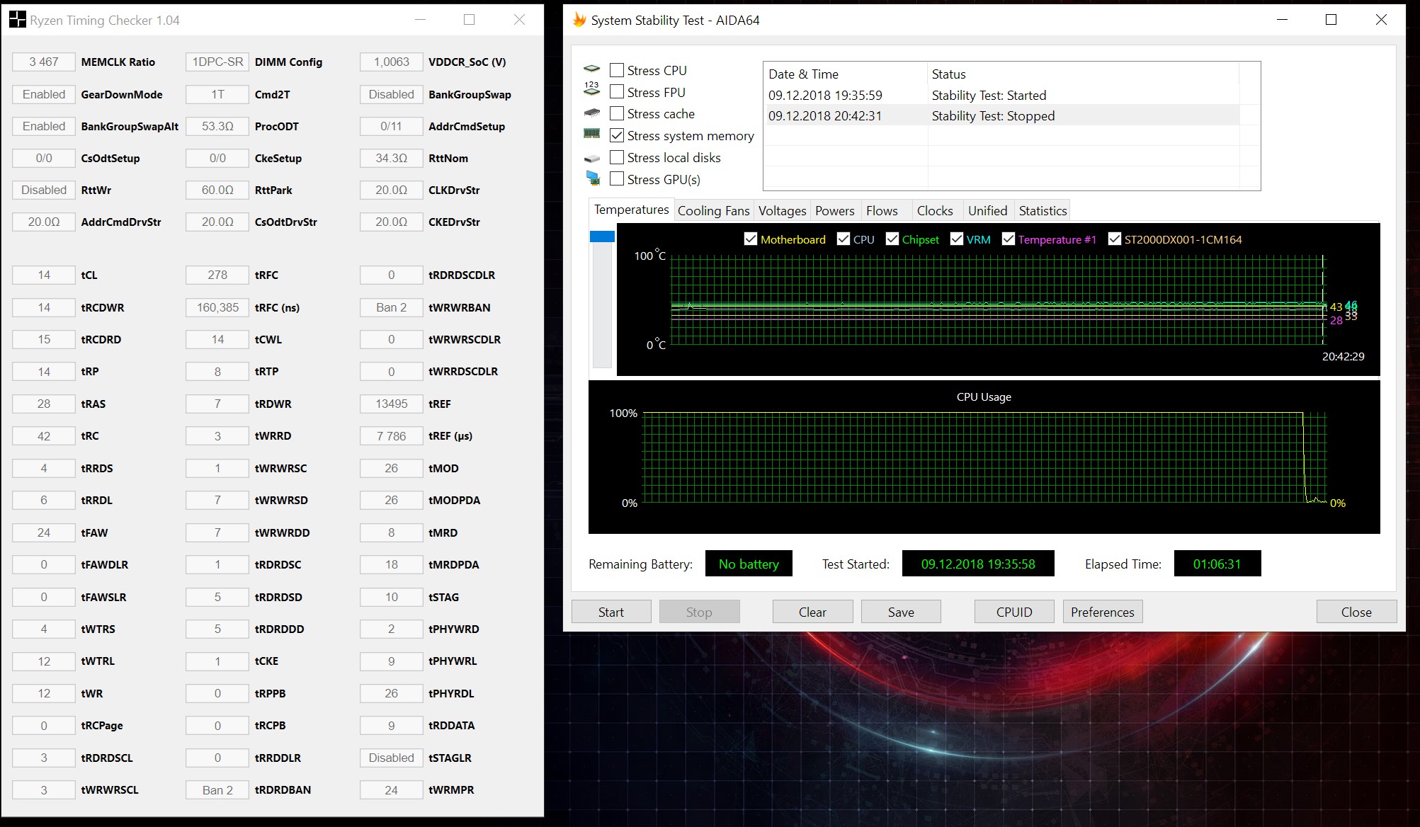

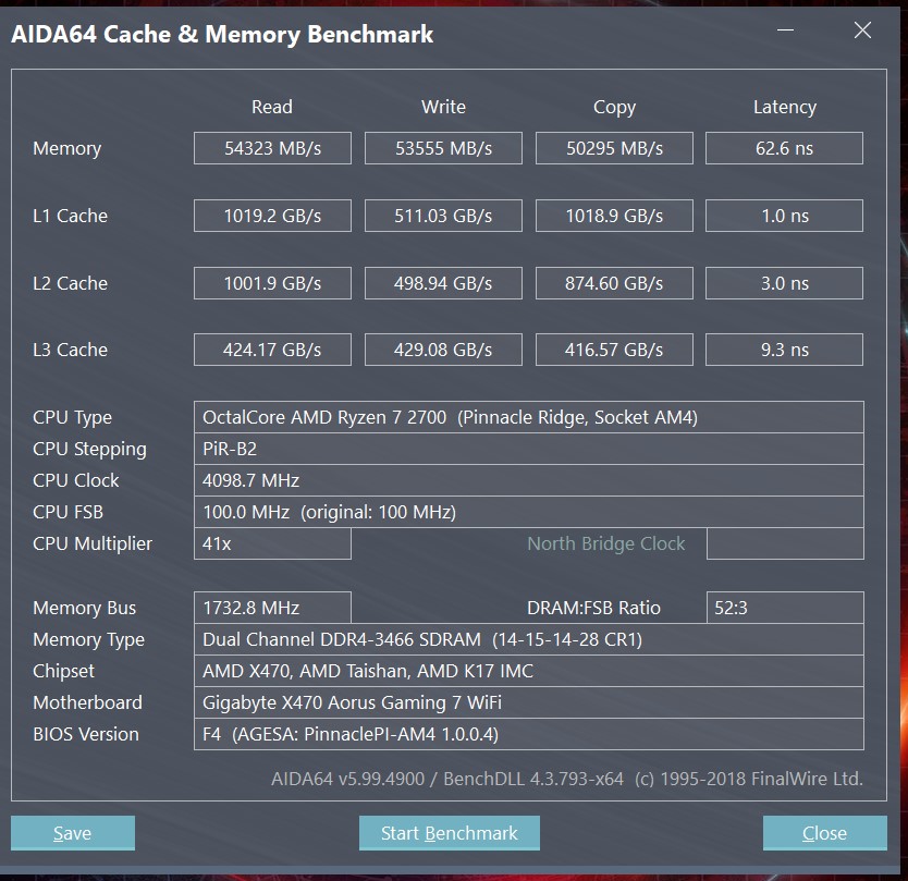

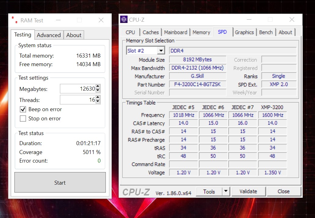

Danke @stinger2k

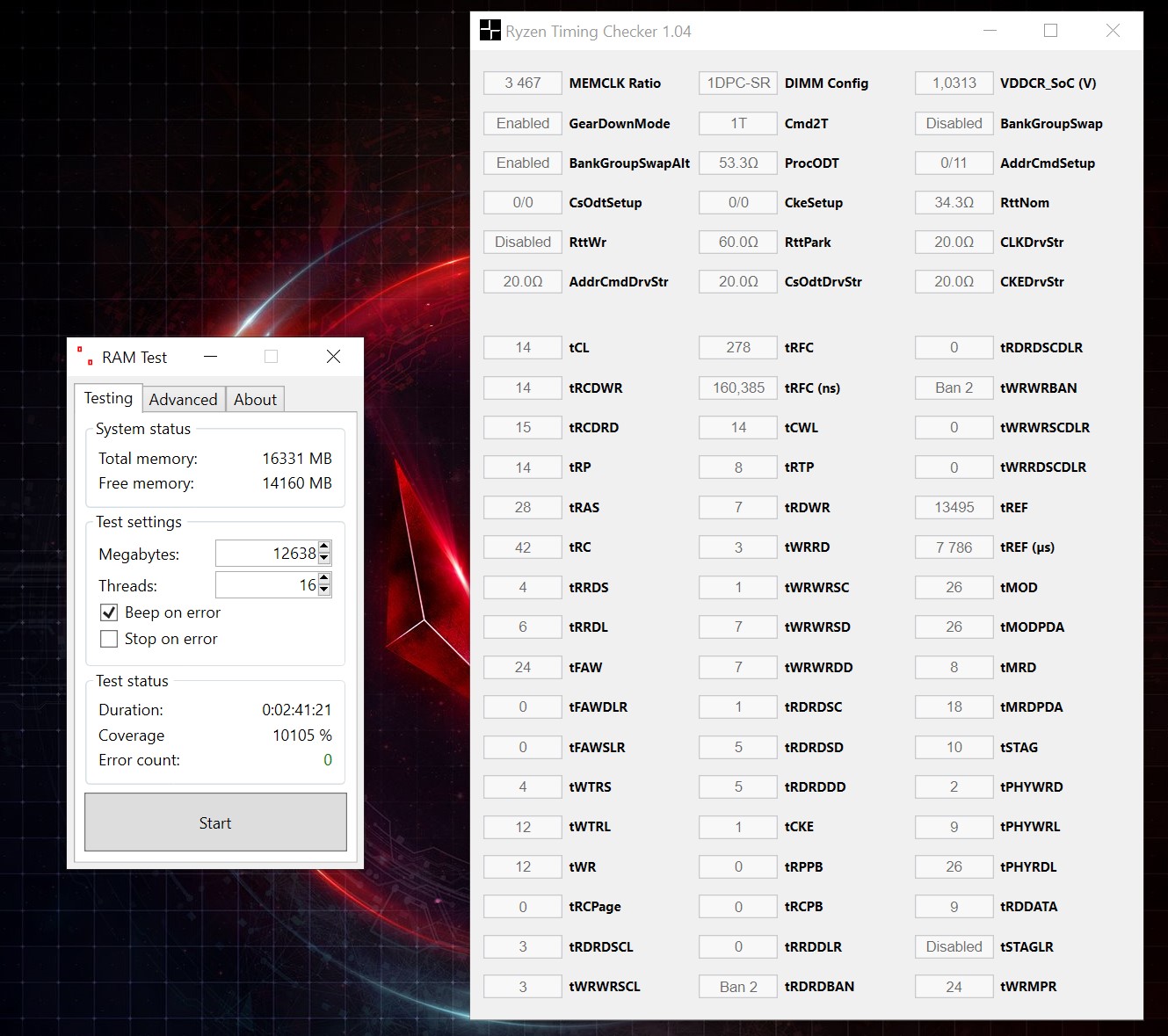

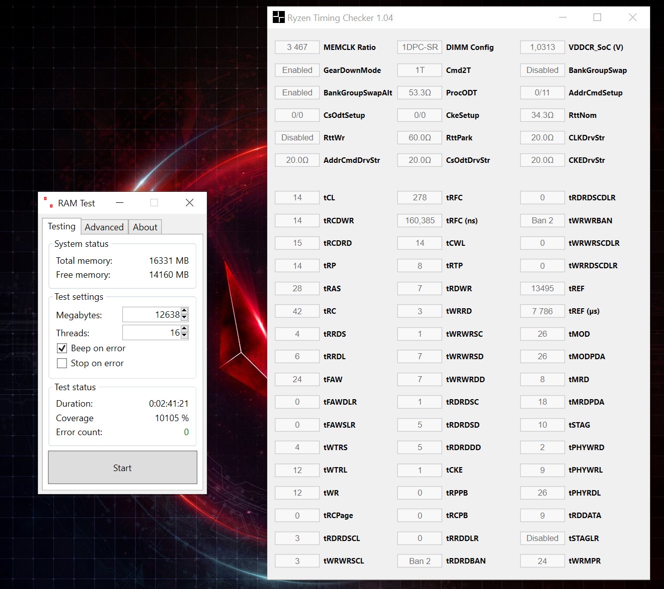

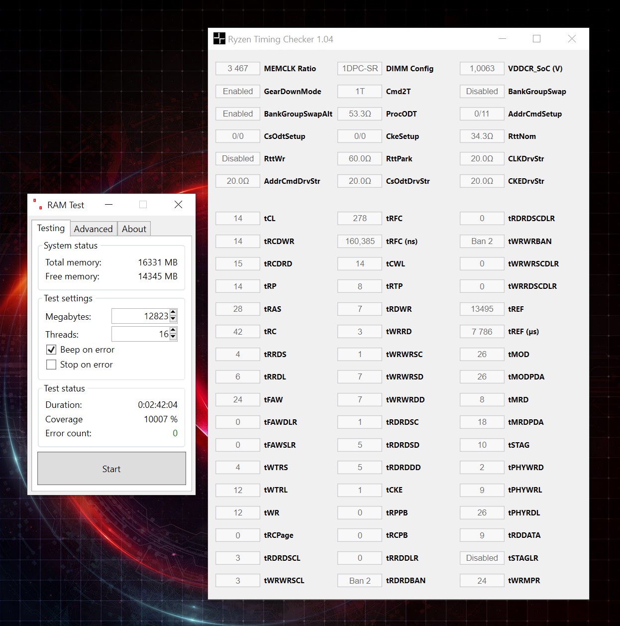

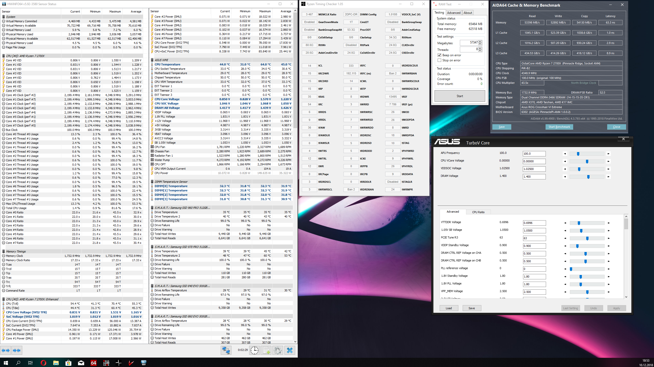

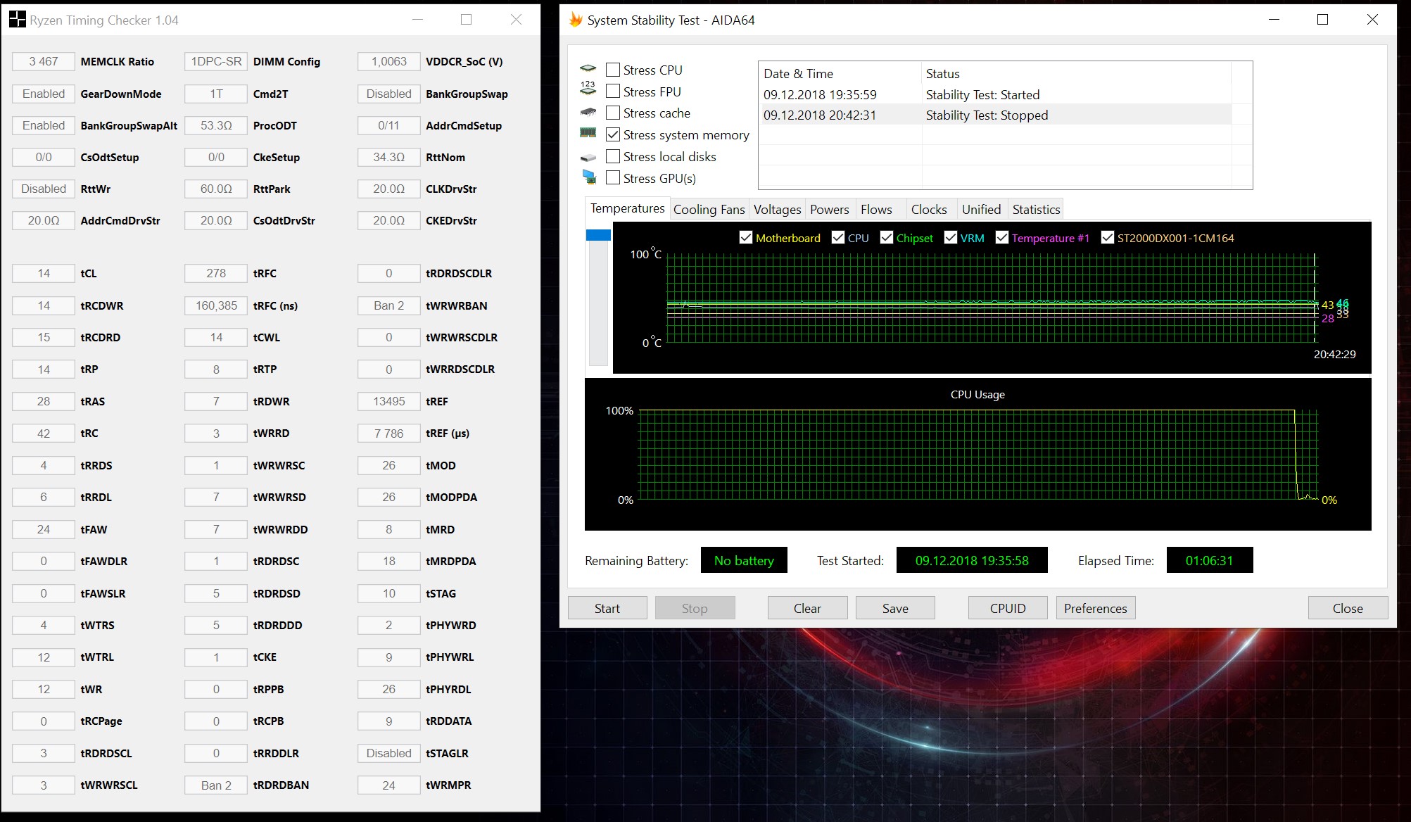

Hier jetzt die Zusammenfassung.
CPU 4,1GHz , RAM 3466MHz
Vcore 1,3V, Vsoc 1,0325V, Vdimm 1,43V
Aida64 1h stable, HCI Memtest 16x1GB 1500% stable, Prime In-place large AVX stable.
Karhu 10000% stable, reboot + aufheizen 10min Aida 64 anschließend 2.Run Karhu 5000% stable.
Ich hoffe ich bin jetzt nicht mit dem 3533MHz Post in Ungnade gefallen. Nach vorherigen besten Wissen und Gewissen war es selbst in BFV und anderen Games/Programmen stable.
Die 3533MHz werd ich auch nochmal prüfen, mein eigentliches Ziel sind aber 3600MHz cl14.
Was für Erfahrungen habt ihr denn was man als erstes anpacken sollte, nur Karhu macht mir bei den 3533MHz Probleme, im Vergleich zu 3466MHz, ist der Vcore 20mV höher und die Vdimm 10mV von den Timings habe ich nur die tRFC geändert. CAD usw. beibehalten von 3466MHz.
Und wenn jetzt noch jemand mit einem anderen Test um die Ecke kommt der dann wieder Fehler hervorruft wo vorher keine waren, bekommt er die Pistole auf die Brust gelegt

@stinger2k Großes Lob an dich, die Tabelle hast du super hinbekommen
Liegt bei mir schon am Desktop!
@Banned Karhu hat sich mittlerweile wirklich als sehr gutes Stabilitätstestprogramm hervorgehoben. Dazu Aida64 und TM5 und man ist bei RAM OC schon mal auf der sicheren Seite. (HCI wäre auch noch eine Alternative)
Daher laufen bei uns die Tests bis 10k und nach einem Neustart nochmals bis 5k bzw. 10k

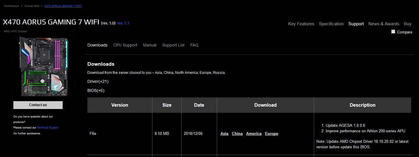

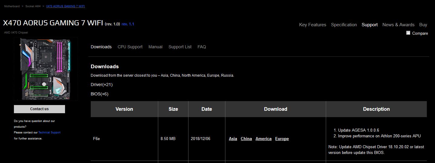

Gerade am 5.12.2018 hatte ich Kontakt mit dem Gigabyte Support bezüglich Spulenfiepen bei meiner Vega. In diesem Zusammenhang habe ich gefragt wann das Agesa 1.0.0.6 Update für die Aorus Mainboards kommt.
Mir wurde gesagt es wird definitiv noch dieses Jahr erscheinen.
Und siehe da; Es ist bereits am 06.12.2018 vefügbar.

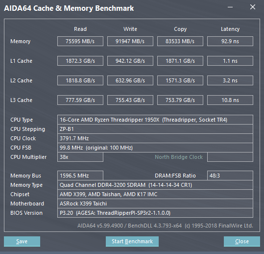

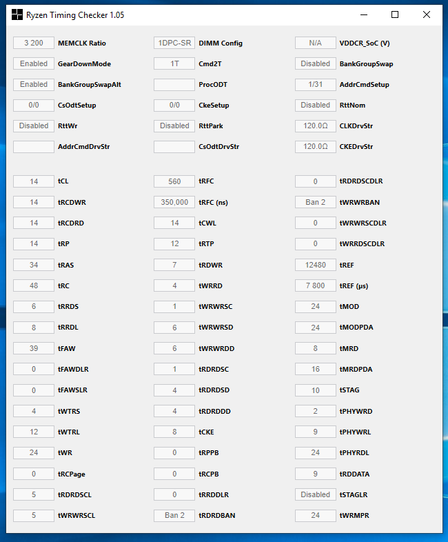

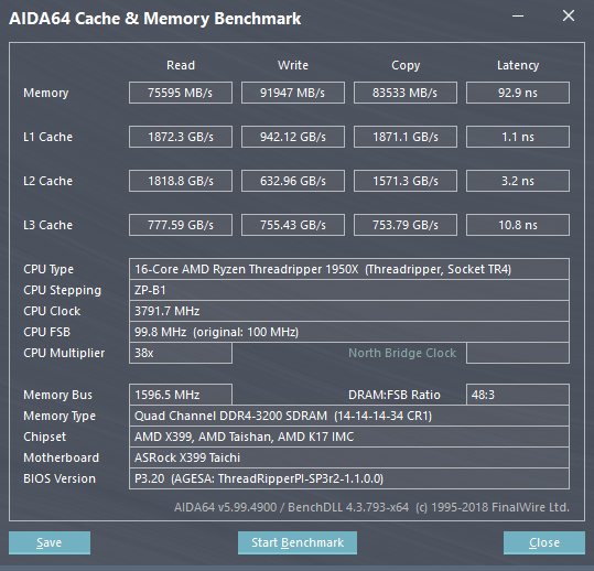

So ich hab auch noch mal ARMA laufen lassen, diesmal ohne die 1060 im System. Diesmal sind die Werte etwas stabiler gewesen.
Alles in 1440p:
Ultra - 30,3 FPS
Standard - 35,9 FPS
Standard mit S drücken am Anfang: 35,1 FPS
Alles in 1080p:
Ultra - 30,6 FPS
Standard - 35,6 FPS
Standard mit S drücken am Anfang: 36,3 FPS
Timings siehe Anhang. Es handelt sich dabei um Trident-Z CL 14 mit 3200 MHz im Quad Channel.
Ich muss allerdings dazu sagen die CPU als auch die GPU haben sich gelangweilt. Höchste GPU Auslastung war bei 47% für gefühlt 0,1 Sek. und CPU war bei 14% auch für nur 1-2 Sek. Bei der GPU war es so krass dass die zum Teil auf 900 MHz runter ist weil einfach nicht genug Last da war.
Aber gut, wir kennen es ja in ARMA ist halt ne sau alte Engine.

@Cool Master top - wird noch heute Abend als Update mit in den Artikel einfließen. Super Sache mein Freund.
