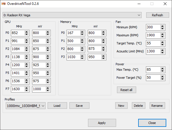

Stellst du im Wattman eigentlich P6 & P7 auf die selben Werte oder unterscheiden die sich? Ich bin momentan bei 1600/1100@1,05V und sehe, das du das mit nur 0,95V geschafft hast. Ich werd jetzt auch nochmal mein Glück versuchen.
@Selber wie du im Artikel siehst, habe ich aktuell noch P6 und P7 unterschiedlich getaktet und mit unterschiedlichen Spannungen versehen.
Hier im Test hatte ich die Stages wie folgt eingestellt.
P6: 1000mV@1.587 MHz
P7: 1050mV@1.642 MHz
Für mich hat im Alltag das folgende Setting als am effizientesten herausgestellt.
P6: 950mV@1612 MHz
P7: 975mV@1642 MHz
Damit habe ich in Spielen und Benchmarks im Schnitt 1.570 bis 1.590 MHz und durch die 0,95 bis 0,975V bei 180 Watt Verbrauch.
Mit 1.590 MHz ist die VEGA 56 auf VEGA 64/GTX 1080 Niveau und den Rest besorgt dann der HBM2 VRAM.
Ich möchte die gesteigerte Effizienz ungern mit der Brechstange zerstören.
Liebe Grüße
Sven
Reaktionen: Selber und cm87
Wie bekommst du die Spannung denn auf 950mV runter? Die Spannung die untzzer den Speicher steht ist so weit ich weiß der Minimalwert für P6 und P7. Wenn ich 950mV einstelle taktet mein Speicher nicht mehr hoch. Hängt mit P5 zusammen wie ich gelesen habe. 975mV geht zum Beispiel ohne Probleme.
Ich habe die Problematik mit dem Speicher nicht. Ich weiß auch nicht ob’s sowohl auf Hynix als auch Samsung zutrifft, aber mein Speicher zeigt sich unberührt von 950mV GPU-Spannung.
Liebe Grüße
Sven
Reaktionen: Nero1 und cm87
Vielleicht liegts auch an unterschiedlichen P-States zwischen 56 & 64. Kann es sein, das die SPannungen auch nur in 25mV Schritten funktioniert?
Selber schrieb:
Kann es sein, das die Spannungen auch nur in 25mV Schritten funktioniert?
Damit hast du mich jetzt aber, denn ich muss zugeben, ich mache immer glatte 25mV Schritte, teils sogar 50mV. :D
Müsste gleich mal testen wie fein sich die Schritte justieren lassen.
Wissenslücke. ;)
Liebe Grüße
Sven

Ist denn noch geplant, bei der Vega mit OverdriveNTool den Registry-Mod zu machen? Habe meine direkt damit UV, weil man so ja auch alle P-States anpassen kann.

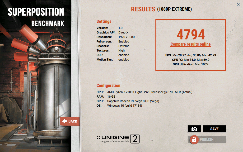

Meine aktuellen Einstellungen und Benchmarkergebnisse:

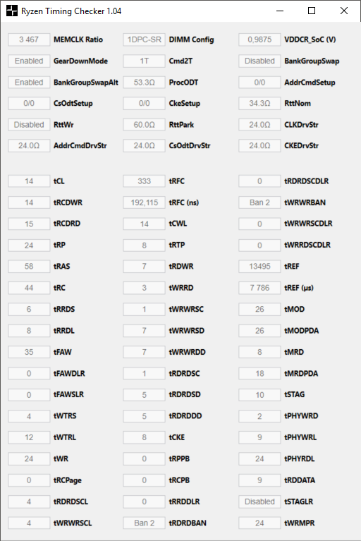

Bin da noch lange nicht fertig und muss sowohl bei der Vega als auch beim RAM nochmal Hand anlegen. RAM streikt noch etwas, wenn ich die FAST-Werte aus dem Calculator probiere.
grad mal in die liste geschaut... bei den zugriffszeiten hat mich immer noch niemand gepackt... :king:
mal sehen, evtl. lege ich das WE noch ne schippe rauf... wenn die bessere hälfte mich an meine kiste lässt :freak:
