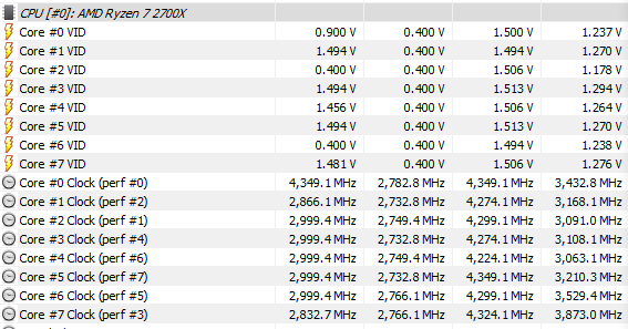

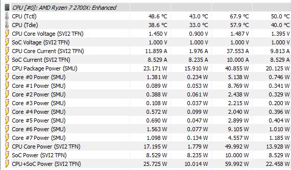

@Yibby 1,5v und etwas mehr ist doch normal. Hat man ja auch schon ohne PBO als Peak. Und ich nehme nicht an, dass du die bei Volllast meinst.
Der Verbrauch geht deutlich hoch, package power von etwa 130w auf gut 160w.
Alles Werte die ich so mit Asus und MSI gesehen habe. Sind es bei dir etwa andere? Kann's mir kaum vorstellen.

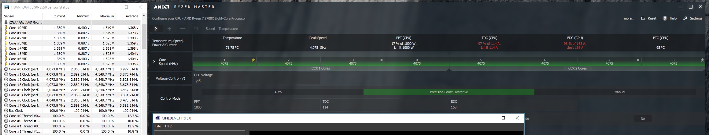

Hab hier auch mal PBO auf AUto getestet:
Sorry, dass war jetzt PBO auf Auto (Standardeinstellung bei MSI)

Ok 1.5v kamen mir ziemlich viel vor und ziemlich heiß ^^
Gar kein Problem, mein 2700X hat auch Peaks von 1,475-1,525 wenn PBO aktiv ist.
Ohne PBO geht’s meist bis max. 1,475V.
Alles im Rahmen. ;)

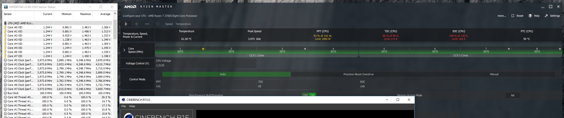

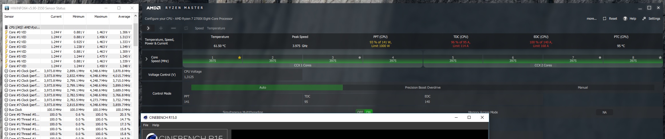

Einmal Cinebench mit PBO on:

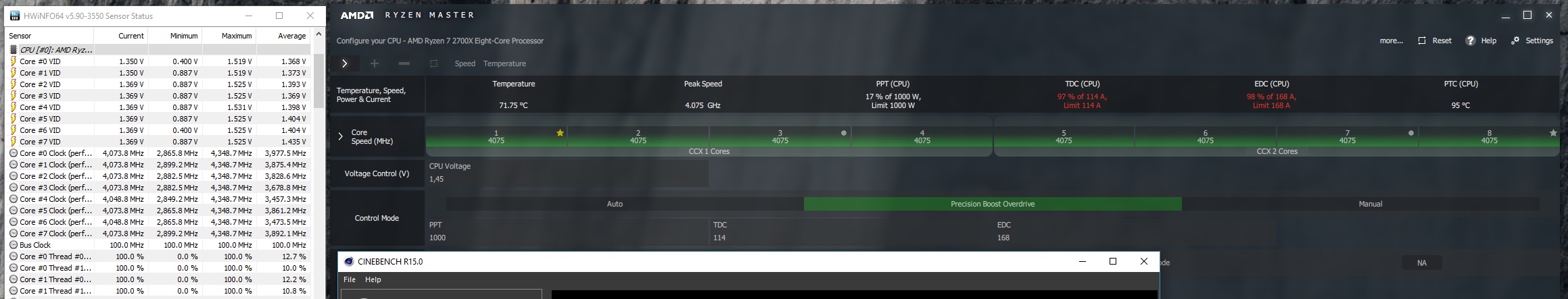

Einmal Cinebench mit PBO auto:
Im auto-mode komm ich gar nicht auf 1,5v. aber bin 10 Grad kühler ^^
