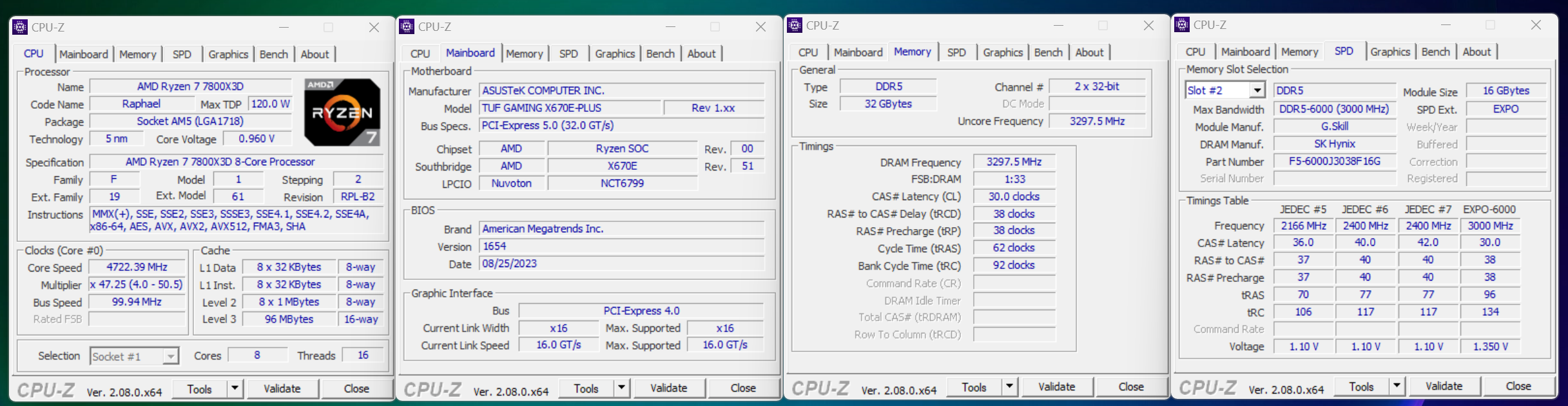

Die CL30 macht er doch =).
Ja, 6600MT 1:1 CL30-38-38-76-121 1T. Da geht aber noch einen Ticken mehr. =)

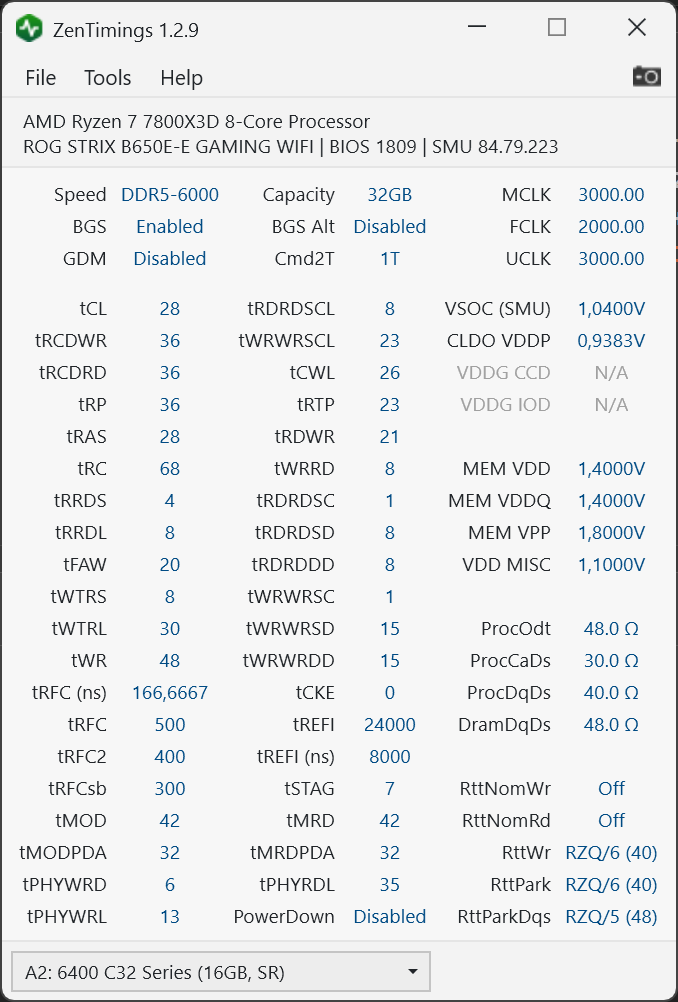

@t3chn0 ich konnte auch verbessern...
Etwas angestachelt durch andere Werte, wollte ich nochmal etwas probieren.
Aber 6000 MHz RAM CL 28 mit 1,05V für SoC und nur 0,940V VDDP + gestraffte Timings hatte ich nicht erwartet stabil zu bekommen.
RAM Spannung hab ich vorsorglich auf 1,4V getan, um das als Fehler auszuschließen.
Reaktionen: t3chn0

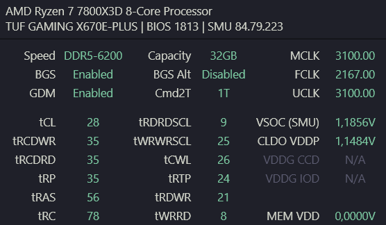

Ich bin jetzt bei 6200 CL28-35-35-56-78 1T 1:1, FCLK: 2167Mhz und TrFC 500,300,200. Das bei 1.43V.
Alles komplett stabil, ohne auch nur irgendein Problem.
Ich könnte halt noch die tertiären Timings anpassen, aber dafür bin ich zu faul ^^.

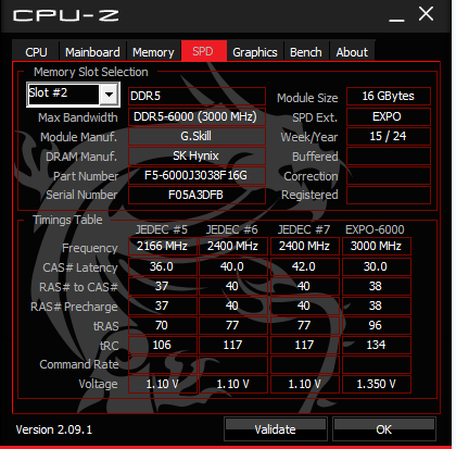

MSI X670E Gaming Plus
So laufen die Riegel "ab Werk", ohne daß ich herumgefummelt hab.
Im Bios habe ich die Option "EXPO 1" zu wählen, dann laufen die Riegel auf 1.35 Volt, allerdings braucht das System dann rund 2 Minuten zum Hochfahren.
Lohnt sich EXPO1?
