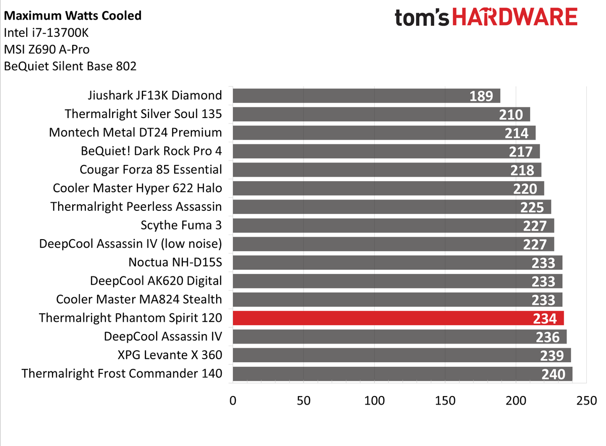

Wieviel Watt hast du denn da durchgejagt? Um die 230W sollten mit dem Phantom Spirit ohne Throttling gehen.
Ansonsten ist der PS definitiv besser als der hier so oft erwähnte Dark Rock Pro 4 - und der immer noch bessere Peerless Assassin auch in schwarz zu haben, für ganze 40€. Vom PS dagegen gibt es eine schwarze EVO Variante, für immer noch weniger geld als einen DRP4 und mit dezentem RGB sowie potentiell schnelleren Lüftern (die man natürlich nicht so hoch drehen lassen muss).

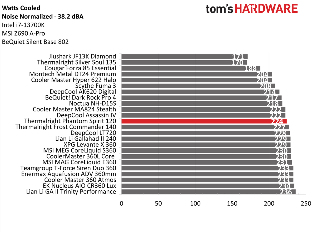

Danke, bedeutet der kühlt laut dieser Grafik noch besser als der BQ Dark Rock Pro 4 ?

@pmplayer
Genau das bedeutet es. Und auch bei gleicher lautstärke ist er besser.
Der erwähnte EVO sollte noch mehr Leistungsreserven haben, dann natürlich bei höheren Drehzahlen (und höherer Lautstärke)
