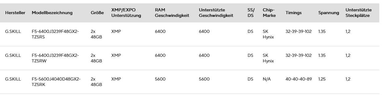

Man könnte auch mal in die QVL des Boards schauen. Von G.skill wird da nur das hier gelistet:
mit anderen Ram Herstellern gehen auch mehr als 96GB.
Ja, diese QVL-Listen, die so gut wie nichts aussagen... Der Speichercontroller sitzt in der CPU, das ändert kein Mainboard der Welt. Die haben ja nichtmal 6000er getestet.
Reaktionen: Volvo480, wuselsurfer, Verak Drezzt und eine weitere Person

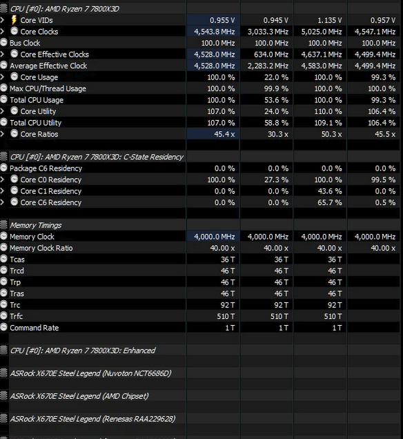

Respekt. :D Welcher RAM isn das? Wahrscheinlich habe ich auch ein schlechtes Beispiel gewählt, weil 1:1 wird der kaum laufen?
