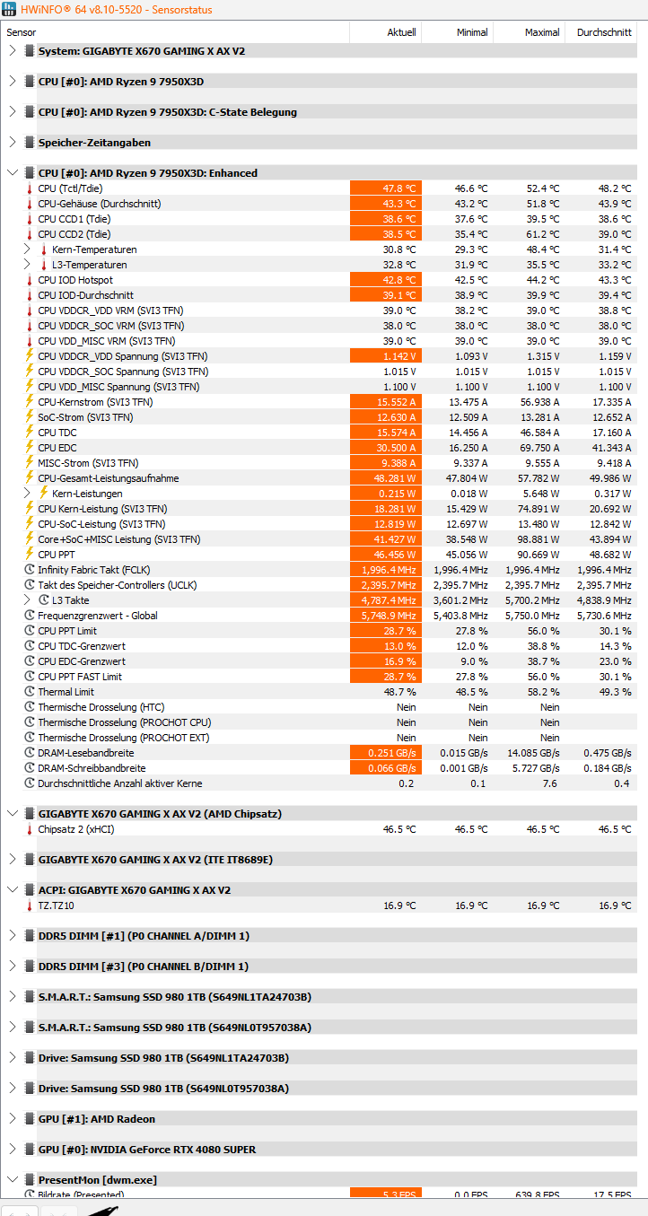

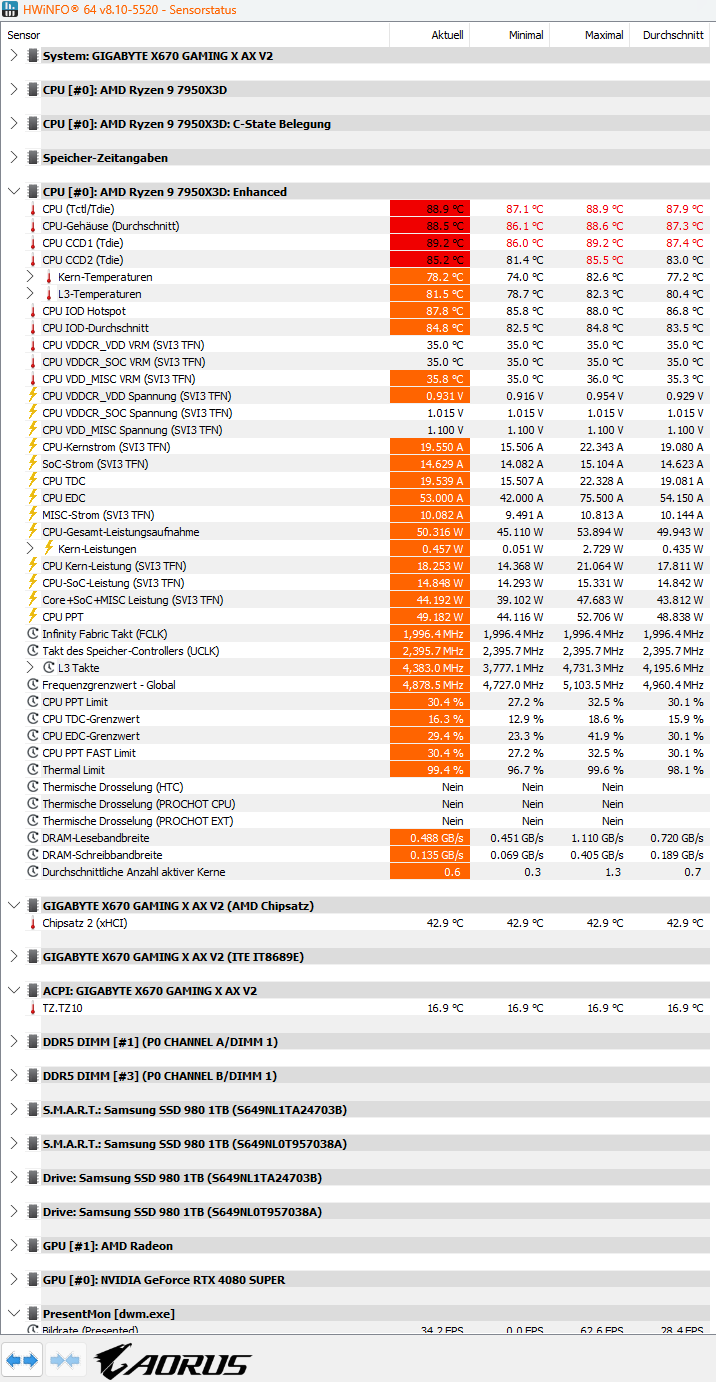

Seit einiger Zeit startet der PC mit sehr hoher Kerntemperatur ab 80 c°, taktet sich dann runter und wird logischerweise sehr langsam. Ich schalte den PC aus und starte neu. Das ganze widerholt sich mehrmals bis das System wieder normal läuft. Alles ist mit den aktuellsten Treibern versehen, auch das Bios. Das System lief bis dahin seit ca. 2 Monaten sehr gut.

Also zunächst mal hat der 7950x3d ein Temperaturtarget von 85 Grad, d.h. dass das seine von AMD vorgegebene Dauertemperatur ist, d.h. die CPU wird so viel Saft ziehen und so hoch boosten, um immer (unter Last) 85 Grad zu halten. Ist die Kühlung allerdings schlecht oder defekt, wird er natürlich sehr früh runtertakten müssen. Wie wird der denn gekühlt? Was ich allerdings verdächtig finde, ist dass die Gesamtleistungsaufnahme auf beiden Screenshots bei nur +-50 Watt liegt... das ist definitiv zu wenig.. Die sollte bei ca. 120 Watt liegen unter Last... Das deutet tatsächlich auf ein Problem mit der Kühlung hin, wenn er bei 50 Watt schon am Temperturtarget kratzt.

Sieht für mich klar nach einem Problem mit der Kühlung aus.
