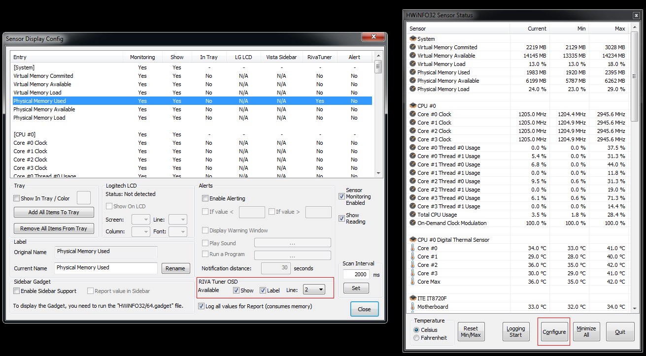

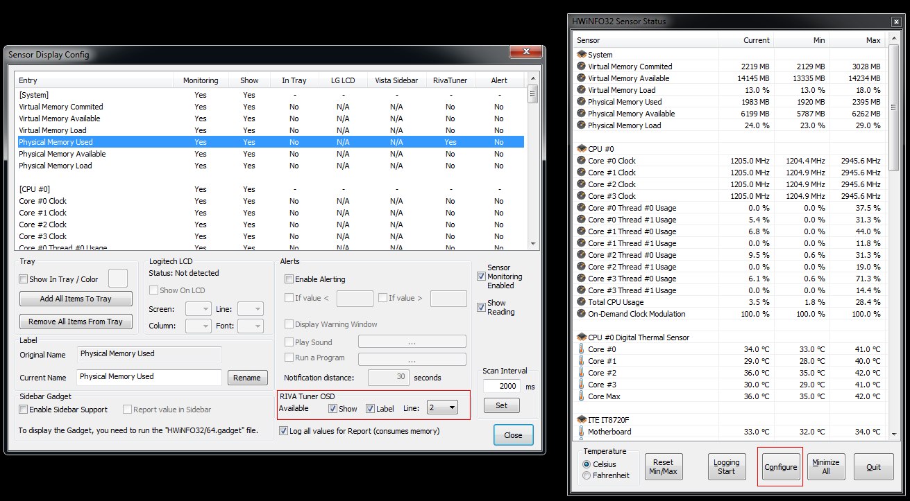

Andere Vermutung von mir:
Kann es sein das die Grafikkarte nicht in den 3 D Modus wechselt?
im Afterburner kann man einstellen, was genau man alles angezeigt haben möchte.
dafür gehst du einfach im Afterburner auf "settings" und dann auf OSD (OnScreenDispaly) und hakst die entsprechenden Optionen an.
Dann siehst du auch welche Taktraten die Graka unter last fährt.
Du brauchst noch HWinfo.
Anbei mal Bilder der Einrichtung und das Ergebnis mit MSI im Spiel:

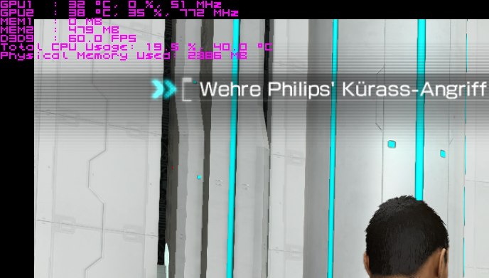

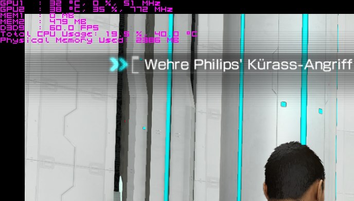

Hallo!,
also das mit den After Burner Settings habe ich (denke ich) soweit hinbekommen:
COD WAW:
CS:S :
Uploaded with ImageShack.us
Dort schwanken die Taktraten immer zwischen 100 und 900 :/ >.<
BF 3:
Alles auf LOW! wirklich alles... auch ohne msaa etc..
Texturen etc. auf High, msaa aus, asf aus ... also alles aus außer eben die texturen auf high:
also die Taktraten von 900 Mhz GPU und 1050 Mhz (2100 MHZ effektiv) beim Speicher sind absolut korrekt...und so sollte die Graka auch unter Last takten....macht meine 6870 (hab die selbe) auch.
Das Problem scheind hier CS:S zu sein...da läuft iwas schief und die Graka erkennt das Spiel nicht oder nur teilweise als 3D-Anwendung und taktet deswegen nicht hoch...
