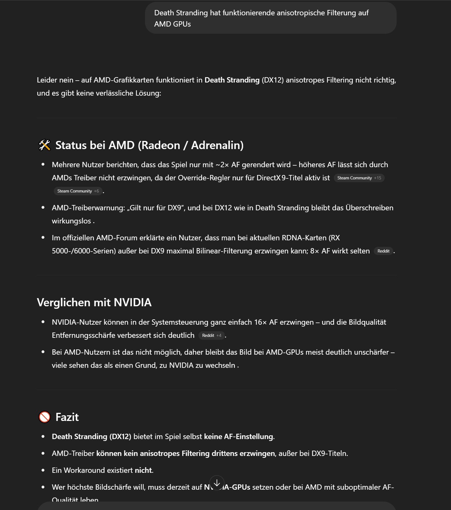

ich kann mich nur erinnern, dass anisotropisches Filtern definitiv funktioniert hat - aber nicht mit welcher Grafikkarte - ist schon zu lange her :freak:
https://github.com/optiscaler/OptiScaler/issues/26 Possible to implement forced anisotropic filtering? #26
https://github.com/optiscaler/OptiScaler/issues/155 Forced Anisotropic Filtering doesn't work in DirectX 12 games #155 <--
entweder man hat AF forciert und es funktioniert aber Beleuchtung nicht, oder via neusten builds von optiscaler geht AF wieder nicht und Beleuchtung stimmt wieder -_-
Dort ist auch erwähnt, dass DLSS Probleme hat und teils auch AF deaktiviert ist - also spielt die Engine-seitige Komponente wohl auch eine Rolle - bei Optiscaler wird auch erwähnt, dass vom Spiel (?) aus diverse Workarounds und Overrides aktiv sind (?).
Bei nvidia hat man noch die globale Überschreibung mit 16x AF (anderes scheint nicht zu greifen).
Muss dem Thema beipflichten - irgendwie ist das schon ein Witz, dass AMD keine globale Option anbietet, die auf jedenfall anisotropisches Filtering erzwingt.
Andererseits wird das, was im Adrenalin-Treiber steht (DX9 only - und auch hier nur auf die level von AF bezogen) wörtlich und ungefragt von chatgpt und anderen Suchmaschinen übernommen - was die Option (es gibt eine separate AF Option) letztendlich in der Praxis ausrichtet, steht auf einem anderen Blatt bzw. in der Praxis
(also nicht alles was die Suchmaschinen und AI von sich geben als bare Münze nehmen - im Endeffekt ist das nämlich nur stupides und blindes Wiederholen ohne zu überprüfen ob es wirklich so ist)
Irgendetwas sagt mir, dass der Name des Herstellers der Grafikkarte mit N beginnt. :D
Absolut! Da verstehe mich bitte nicht falsch. Ich habe das nur als Beispiel genommen, da man bereits meinte, dass die KI am Ende einem nur nach dem Mund redet. Und das hat sie ja hier in diesem Beispiel ganz klar nicht getan. Dass da vieles einfach nur ohne Prüfung heruntergerattert wird, ist mir durchaus bewusst. Deswegen kann man sich aktuell noch nicht allein auf KI verlassen. Egal ob technische oder beispielsweise politische Themen - man kann schon mit wenigen Argumenten die KI dazu bringen das komplette Gegenteil von dem zu behaupten, was sie eingangs noch erzählt hat. Aber wenn man das recherchiert, was sie behauptet, ist sie meiner Meinung nach ein sehr gutes Tool, um der Recherche eine Richtung zu geben.
Vielleicht forciert AMD eine Treiberseitige erzwungene AF Lösung für Spiele nicht mehr, weil ein AF seit Jahren zum Standart in PC Spielen gehört und das auf Seiten der Engine schon fest verbändelt ist? Bei vielen Spielen kann man den Texturfilter gar nicht mehr einstellen,da ist er Standart mäßig immer aktiv.
Könnte eine Erklärung sein.
