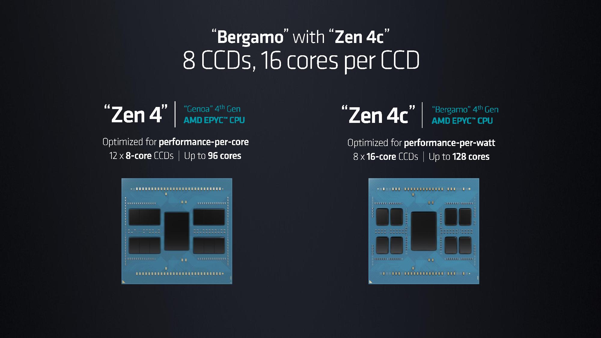

stefan92x schrieb:
Genoa mit 96 Kernen bringt insgesamt ähnliche oder höhere Rechenleistung als Bergamo mit 128 Kernen, und die Die-Fläche ist bei beiden durchaus vergleichbar.
Da bin ich anderer Meinung:
Ganze 4 CCDs weniger. Und die CCDs haben genau dieselbe Größe. Doppelte Anzahl an Kernen/Fläche resultiert trotz niedrigerem Takt und der Halbierung des Caches/Kern nach wie vor in mehr Leistung/Fläche. Darauf war AMD aus.

stefan92x schrieb:
Aber die Kerne sind langsamer. Genoa mit 96 Kernen bringt insgesamt ähnliche oder höhere Rechenleistung als Bergamo mit 128 Kernen, und die Die-Fläche ist bei beiden durchaus vergleichbar.
Das mit der Leistung stimmt so aber nicht.
Die 128C Version ist ca. 20-30% schneller bei gleicher Powerabrieglung. Es schrumpft minimal wenn man den 400W 9684X gegen stellt.
Zumindest was reines MT Numbercrushing ohne irgendwelche nennenswerten Limitationen bei der Threadanzahl angeht.
https://www.phoronix.com/review/amd-epyc-9754-bergamo/5
Der Sinn hinter den "C" Cores ist die Packdichte bzw. Flächeneffizienz. Mehr MT Power auf gleicher bis niedrigerer Fläche im gleichen Powerbudget.
Zudem sind sie auch für die 8000er Reihe das Mittel der Wahl wenn ich das richtig sehe. Wo man dann nur halb so viele davon verbaut und dennoch die 64C Modelle anbieten kann. Eins der größeren Nachteile der Epyc CPUs war bis dato halt, dass man die großen Modelle nehmen musste oder sich zwischen lahmen CCD-Anbindungen oder wenig Cores pro CCD entscheiden musste. Die 8000er Reihe egalisiert das für einen Brot und Butter Server komplett. Da man nicht 12 CCDs am IO Die hat, sondern lediglich 4. Einziges Manko, es geht bisschen zulasten der Peak Performance. Weil die "C" Cores nicht so hoch boosten können.
Stimmt, das Bild ist tatsächlich gemischter als ich in Erinnerung hatte. Auch mal hier geschaut: https://www.servethehome.com/amd-epyc-bergamo-epyc-9754-cloud-native-sp5/2/
Also es gibt Anwendungen, die auf Bergamo insgesamt besser laufen, und es gibt welche, die auf Genoa(-X) besser performen.
Es ist zwar tatsächlich so, dass die Zen 4c CCDs ein bisschen größer sind als die Zen 4, aber auch da ist der Unterschied geringer, als ich in Erinnerung hatte. Läuft also dann wohl darauf hinaus, dass im für Genoa besten Fall die Rechenleistung pro Fläche vergleichbar ist, aber oft schlechter.
Trotzdem bleibe ich dabei: Die geschrumpften Die-Sizes hat AMD gerne mitgenommen, aber das Hauptziel war und ist, möglichst viele Kerne unterbringen zu können.
