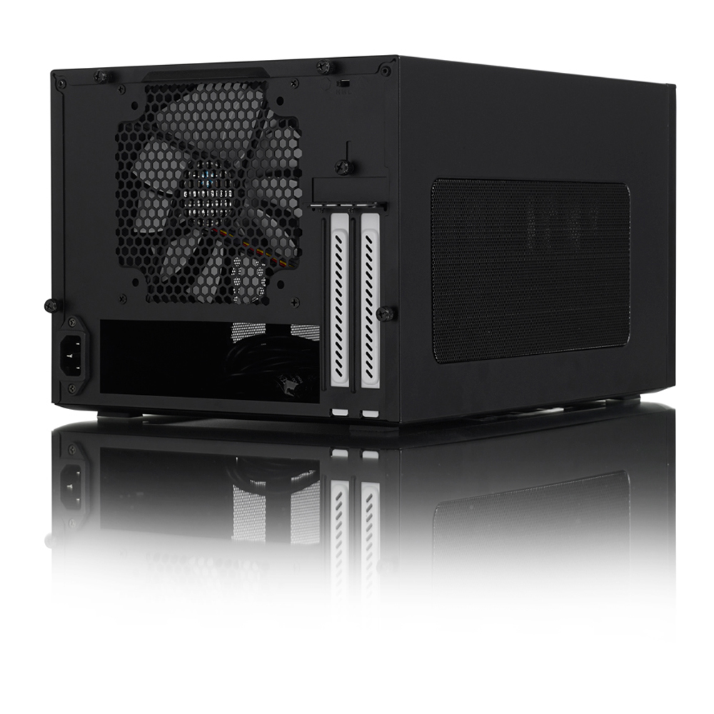

zum AMD Topic:
sind die 36x26x90 BxHxT?
Dann muss es wirklich ein niedriges Gehäuse werden wie das Fractal Design Node 304. Dieses fasst bis zu 31 cm lange GPU Karten, wenn man den HDD Käfig ausbaut.
Leider kriegst du dann Probleme mit der Dicke der oben angesprochenen Saphire Karte, diese benötigt 3 slots, in diesem Gehäuse passen aber nur 2 Slot Designs.
Die PowerColor Radeon RX Vega 64 Red Devil wäre ein 2 Slot design, ist aber auch etwas dicker als die 2 Slots. Hier müsste man ausprobieren ob die GPU passt.

Ich habe gerade mal nachgeschaut. Vonm Gehäuse passt ein Fractal Design Node 304 oder Fractal Design Core 500. https://geizhals.de/?cat=gehatx&xf=2378_2~347_35~348_30#productlist
dementsprechend ein ASUS ROG Strix B350-I. Bisher habe ich nur gutes gehört und die Stromversorung soll auch sehr gut sein.
https://geizhals.de/asus-rog-strix-b350-i-gaming-90mb0vd0-m0eay0-a1716863.html?hloc=at&hloc=de
Bei der Grafikkarte ist es im Augenblick schwierig. Z.B. die PowerColor Radeon RX Vega 56 Red Devil sollte zumindest von den Maßen passen (laut Test CB, aber laut Geizhals nicht). Ob das mit den Anschlüssen noch zu trifft weiss ich nicht. An diesem Punkt muss du dann so oder so etwas Hand anlgen und UV betreiben. Das sollte mit Wattman funktionieren.
Vom Prozessor her den Ryzen 1700
Beim G.Skill Flare X soll extra auf Kompatbilität zu AMD geachtet worden sein. Esgibt auch andere Hersteller die dieses Versprochen haben.
https://geizhals.de/g-skill-flare-x-schwarz-dimm-kit-32gb-f4-2933c16d-32gfx-a1739669.html?hloc=at&hloc=de
Vom Netzteil denke ich mal 500 bis 550 W und Kabelmangement.
https://geizhals.de/?cat=gehps&xf=1248_550~13164_teilmodular~360_500~3768_160~4174_ATX
Beim CPU Kühler bin ich unschlüssig. Bei ITX gibt es noch meht Probleme einen passenden Kühler zu finden weil nicht immer die Vorgaben der CPU Hersteller umgesetzt werden können. Ansonsten bist du mit einem besseren Towerkühler auf der riuchtigen Seite

Das Netzteil sollte in diesen Gehäuse nicht mehr als 160mm Tiefe haben, bei 150mm Tiefe wäre das Corsair CS Series Modular CS550M 550W ATX 2.4 (CP-9020076-EU/CP-9020076-UK) ok.
also wäre der aktuelle Stand(dank an Lord Maiki):
CPU: Ryzen 1800X (da kein Übertakten)
Cooler: scythe Mugen 5
Mobo: ASUS ROG Strix B350-I Gaming (90MB0VD0-M0EAY0)
GPU: PowerColor Radeon RX Vega 64 Red Devil
RAM: G.Skill Flare X schwarz DIMM Kit 32GB, DDR4-2933, CL16-16-16-36 (F4-2933C16D-32GFX)
PSU: EVGA SuperNOVA G3 550 550W ATX (220-G3-0550-Y2)
Case: Fractal Design Node 304
