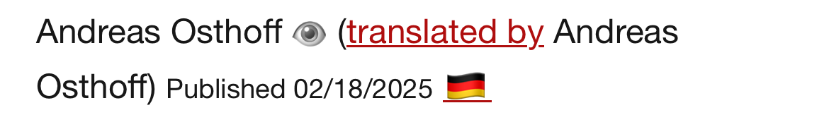

CDLABSRadonP... schrieb:
@Jan Übrigens eine echt schöne Zusammenfassung. Nur den Appetizer auf der Main Page fand ich merkwürdig:
Im eigentlichen Text schreibt ihr ja dann selbst, dass Notebookcheck auch dabei ist. Und der Test stammt aus der deutschen Redaktion.
Nein, @Jan hat das schon richtig beschrieben.
Die NDA hierzulande ist noch nicht gefallen, nur in den USA.
Der Test auf Notebookcheck.de ist von Notebookcheck.net übernommenen worden und wurde nur auf Deutsch übersetzt.
https://www.notebookcheck.net/Asus-...d-neck-with-the-RTX-4070-Laptop.963266.0.html
Reaktionen: Jan
Nein, es ist anders herum. Andreas Osthoff ist der Autor, dessen Test auf deutsch erschien und den er dann in die englische Sprache übersetzt hat. Wie schon zig mal bei Notebookcheck...

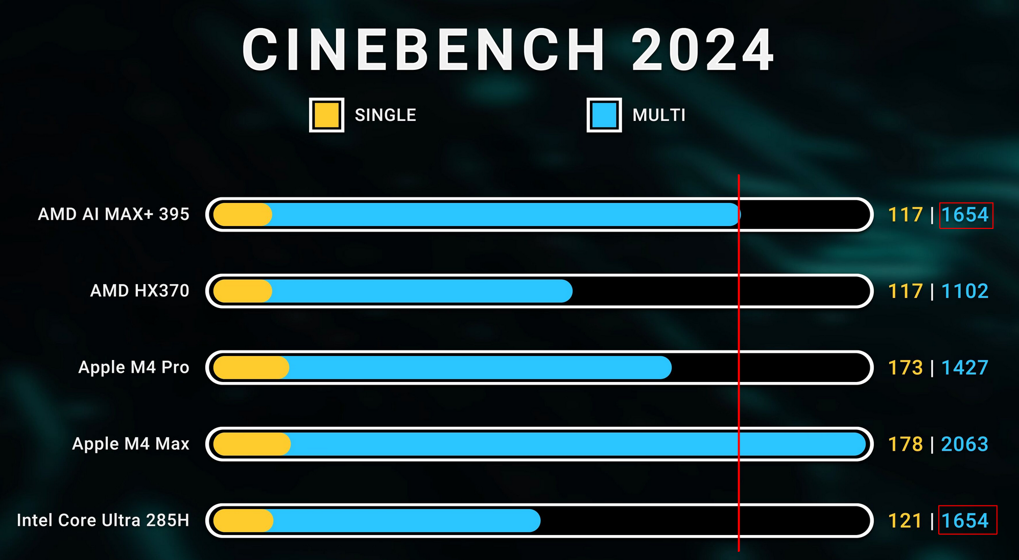

Das ist exakt identisch wie die letzten Jahre, da wird nur das Innenleben getauscht, der Rest sieht aus wie beim Vorgänger mit 13900H und 4070. Ironischerweise hat das bei Notebookcheck am Ende die bessere Wertung ...
0x8100 schrieb:
wenn die restliche Grafik stimmt, wollte man vielleicht Intel nicht so schlecht dastehen lassen ^^ Aber ehrlich mir war das jetzt nicht aufgefallen, danke für den Hinweis.
Aber ich beachte ja auch Intel nicht deswegen bestimmt.
Interessant wird jetzt der Preis von Laptops mit 32GB RAM zu Appel CPUs wie sich da AMD mit sein Partner aufstellen wird.
