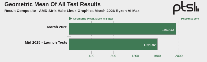

Darum geht es nicht.tomgit schrieb:Ändert wenig dran, dass der Support durch AMD ein Trauerspiel ist.
Endlich ist in die schläfrige Entwicklung bei ROCm Fahrt reingekommen. Es ist zwar noch nicht gut. Aber es ist erheblich besser als vor einem halben Jahr.
Ich denke hier kann man sehen, dass sich etwas getan hat:
https://www.phoronix.com/review/ubuntu-2604-strix-halo/4
