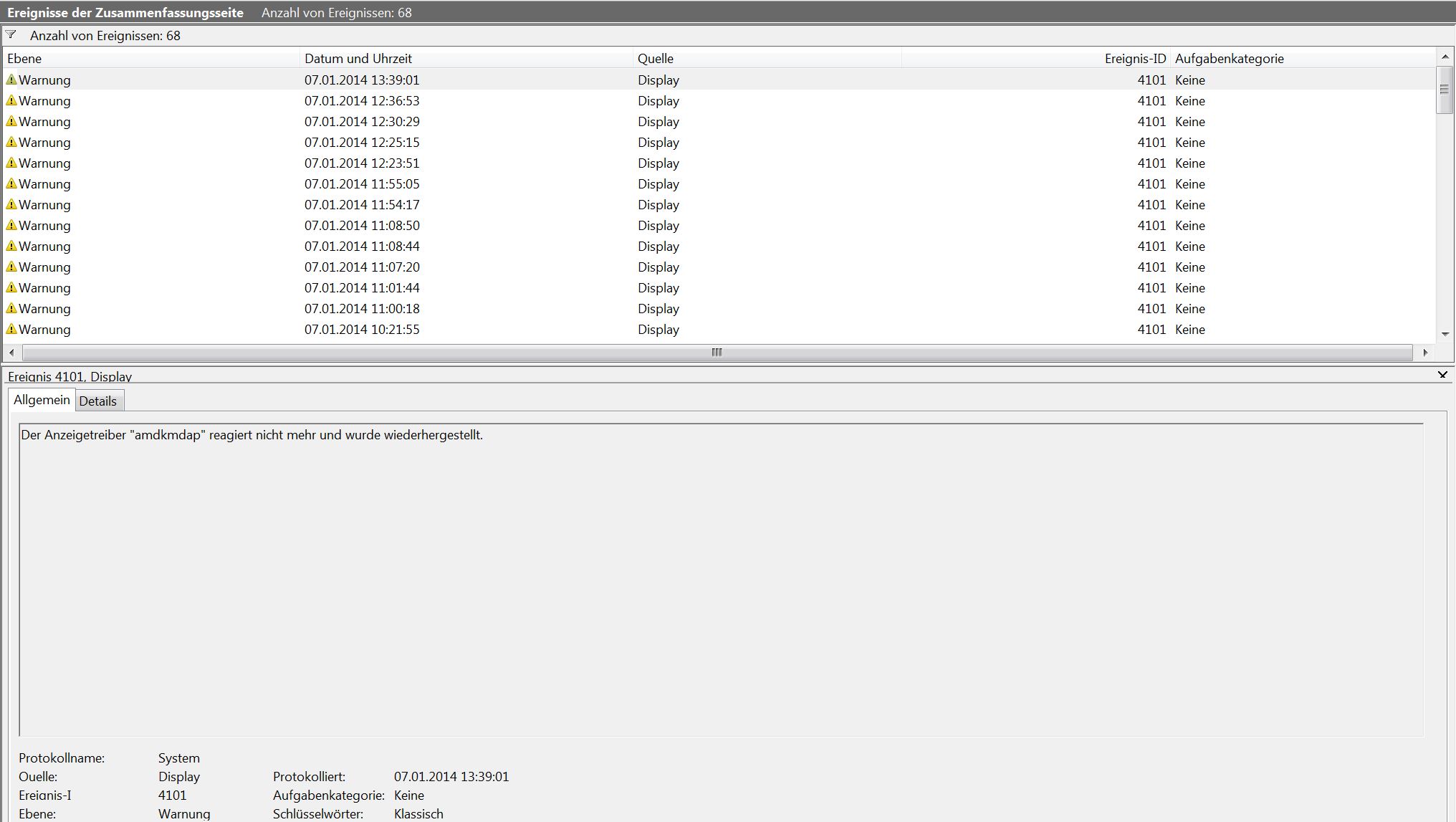

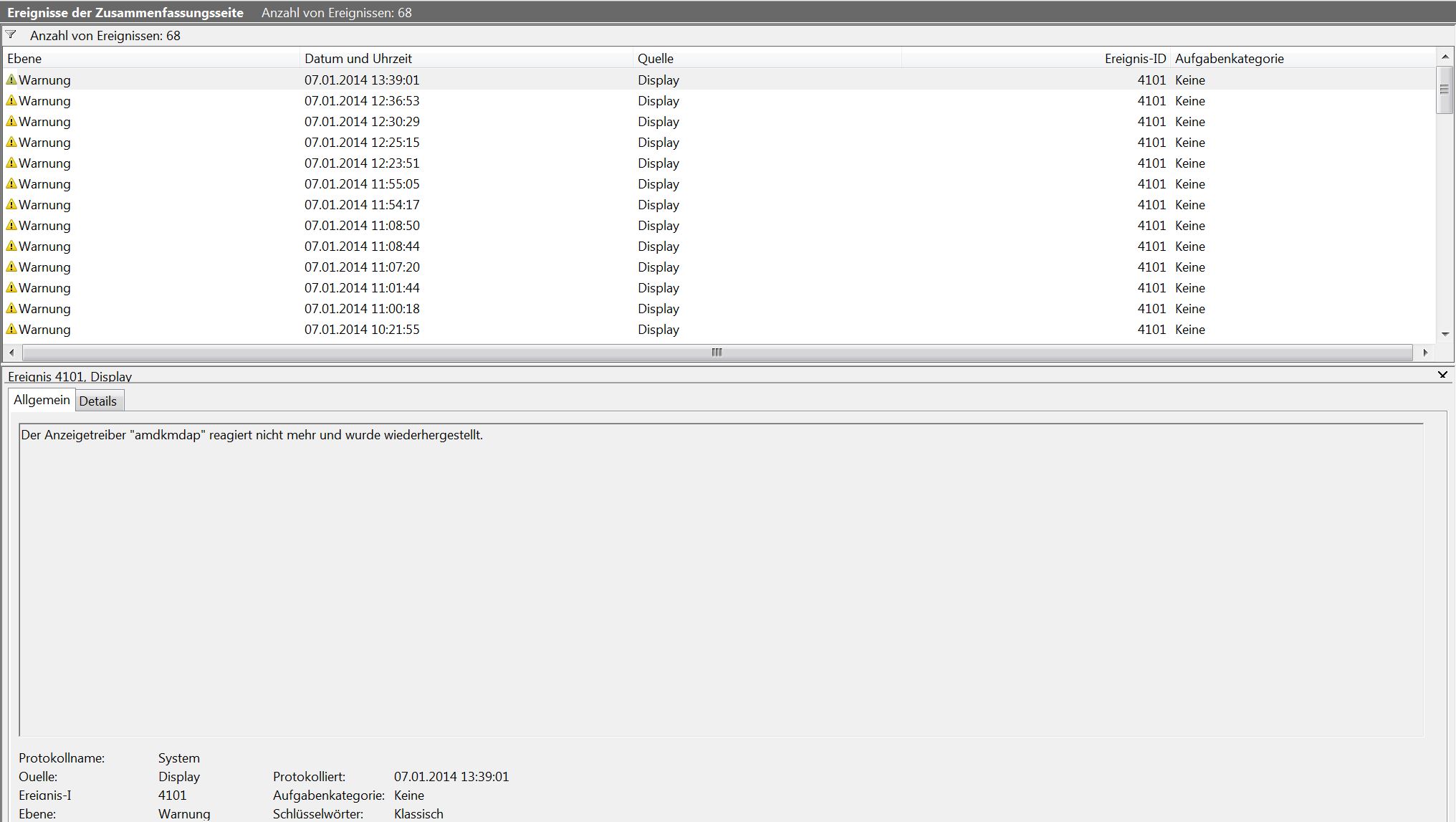

EDIT: Neues Problem: PC stürtzt nun auch selbst ab und es kommen BlueScreens.... Leider sind diese so schnell weg, dass ich es nicht lesen kann....
In den Einstellungen der Systemsteuerung (Starten und Wiederherstellen) abstellen, das der Rechner bei Fehlern neu startet, dann sieht Du wa da steht. Sonst schaust du in der Ereignisanzeige nach (eventvwr).
hey, vielen dank.
Habe mal Ereignisanzeige durchgeschaut. Dort kommt sehr oft diese Meldung... Also diese Abstütze halt...
Könnt ihr das mir interpretieren?
