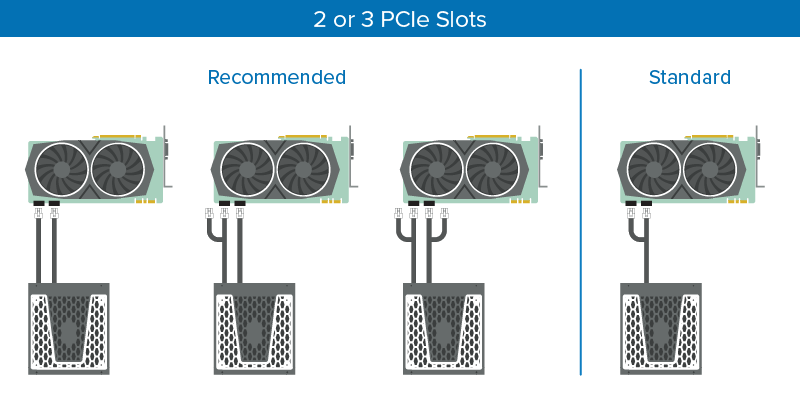

Unbedingt zwei Kabel nehmen vom Netzteil zur Grafikkarte für die Stromversorgung der "R9 290X".
Recommended (Bild)
Recommended (Bild)

Danke für den Tipp werde das mit den Kabeln mal kontrollieren glaube aber das es schon an zwei verschiedenen angeschlossen ist.
