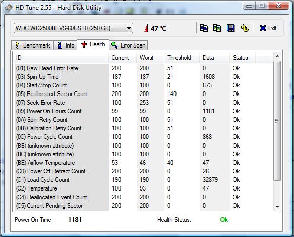

Ich habe hier ein erhebliches Performance-Problem mit meinem HP Pavilion Notebook. Das Teil hat einen AMD Turion 64 X2 TL-60 Prozessor. Der kann zwischen 800 MHz und 2 GHz takten. Ausgestattet ist der Rechner mit einem Arbeitsspeicher von 2 GB DDR2-667 Ram. Ich habe hier mal einen HD-Tune Performance-Check gemacht. Einen Screen-Shot davon habe ich als Anlage angefügt.
Ich denke, dass die Festplatte die Ursache ist, frage mich allerdings, weshalb die so dermaßen langsam ist? Der Rechner läuft unter Vista SP2 32Bit und ist teilweise wegen Hintergrundaktivität unglaublich langsam. Man sieht manchmal über mehrere Sekunden die "Eieruhr". Was ist da los?

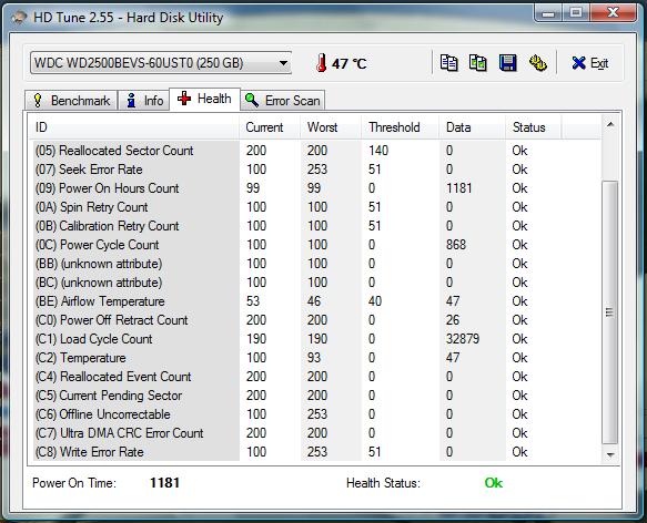

Die Health-Seite sieht soweit gut aus:

Bisher ist mit kein Bock in Sachen System-Konfiguration aufgefallen. Ich nehme echt an, dass es sich bei den Problemen um ein Performance-Problem mit der FP handelt. Ich werde heute mal eine andere aus meinem Fundus ausprobieren.
lg LE
Die Platte scheint eine "Macke" gehabt zu haben. Bei ca. 30% ihrer Gesamtkapazität brach die Datenrate auf ca. 1 MB/s ein (von 50 MB/s in der Spitze. Prozessor-Last lag teils bei 44%. Ich habe das Gefühl, dass der Rechner nur mit Fehlerkorrektuen bei Datenübertragungen beschäftigt war. Habe nun eine neue Platte verbaut. Es ist eine Samsung HM500JJ geworden. Bin nun sehr zufrieden.
