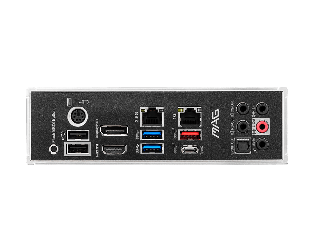

Es könnte der USB 3.2 Gen1 (= USB3.1) mit Typ-C Anschluss sein ... oder der Hub für die USB 3.2 Gen1 am I/O-Panel.
Was hast Du dort angeschlossen?
USB-C interner Port ... oder die blauen 2x USB 3.2 Gen1 (NICHT USB 3.2 Gen2 !!!) am Back- bzw. I/O-Panel?
Also den blauen sind meine Pedale + Wheelbase angeschlossen, am roten mein USB-Port. Sonst nichts, die vorderen verwende ich nie, da ich damit ständig Stress habe.

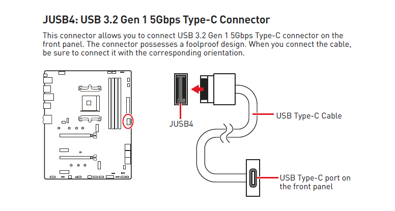

Was ist denn an den beiden internen USB 3.2 Gen1 5Gbit/s angeschlossen?
Der soll für die Front-Ports sein.
Dieser USB-Anschluss könnte die beiden Problem-Ports beinhalten, ggf. auch noch der USB-C:
Wenn das Problem nach einem CMOS-Reset nicht behoben ist, könnte man diese drei USB-Ports bzw. deren USB-Hub im UEFI deaktivieren.
