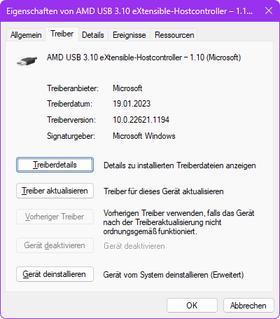

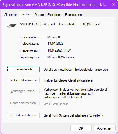

Seit ca. einer Woche verliere ich nach ca. 20 Minuten die Verbindung zum Ethernet. Bis heute habe ich schon ca. 2 Threads eröffnet, die sich mit diesem Problem beschäftigen. Erst hatte ich Windows 11 in Verdacht, dann die Ethernet-Buchse vom Mainboard.
Long Story short, der AMD USB 3.1 eXtensible-Hostcontroller - 1.1 (Microsoft) stürzt ingame ab, gibt im Geräte-Manager das klassische Warndreick aus und sorgt dafür, dass keine Ethernet-Verbindung mehr hergestellt wird. So aktuell meine "Analyse", da ich eine separate Netzwerkkarte installiert habe und auch damit das Problem nicht behoben ist.
BIOS aktualisiert, Chipsätze aktualisiert, alle anderen Treiber installiert, mehrere Clean-Installs, separate Netzwerkkarte installiert, Frontpanel-USB-Anschlüsse vom Mainboard getrennt
Mit den aktuellsten Treiber der Herstellerseite des Mainboards, bleibt der Fehler bestehen. Anderswo finde ich aber absolut keine aktuellen Treiber des USB-Controllers.
Bis vor kurzem hatte ich diesen USB-Controller auch absolut nicht im Geräte-Manager - die "ausgeblendeten" Geräte lasse ich mir immer anzeigen.

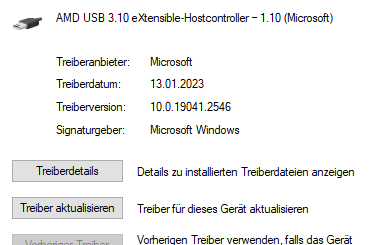

NiicLas schrieb:
Windows 10 halt. Müsste der aktuellste sein.
Das scheint gut auszusehen, ist wohl der aktuellste für Win10.

Janami25 schrieb:
Habe ich doch oben verlinkt, direkt von AMD. Das hat er dann mit seinem Zitat "bestätigt". Was soll man da noch weiter rumrühren?
Ist in jedem Fall das neuste Chipsatz-Treiber-Update, habe auch noch einmal nachgeschaut. Ob nun bei MSI geladen oder direkt bei AMD. Auf der MSI-Seite ist letztendlich auch nur zur AMD-Datei "verknüpft"
OS build 19041 wäre die Version 2004 und hat am 14.12.2021 das Serviceende erreicht.

Auch für die 19045.xx Windows 10 ist der Treiber 19041.xxx aktuell. Das ist die gemeinsame Basis (19041.xxx).
Reaktionen: Tanzmusikus
NiicLas schrieb:
Und damit möchtest du mir was genau sagen? I
Das Windows die Version 22H2 (OS build 19045) haben müsste.
Es wird, wie Janami25 schreibt, aber daran liegen, dass Microsoft dasselbe OS build 19041 für die Treiber-Version verwendet.

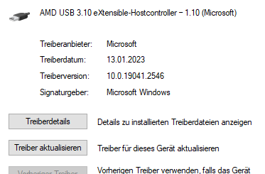

Ist bei mir der gleiche Treiber. Habe auch das neueste Win10 22H2 bzw. Windows 10.0.19045.2673.
Also alles gut mit deiner Treiber-Version.
