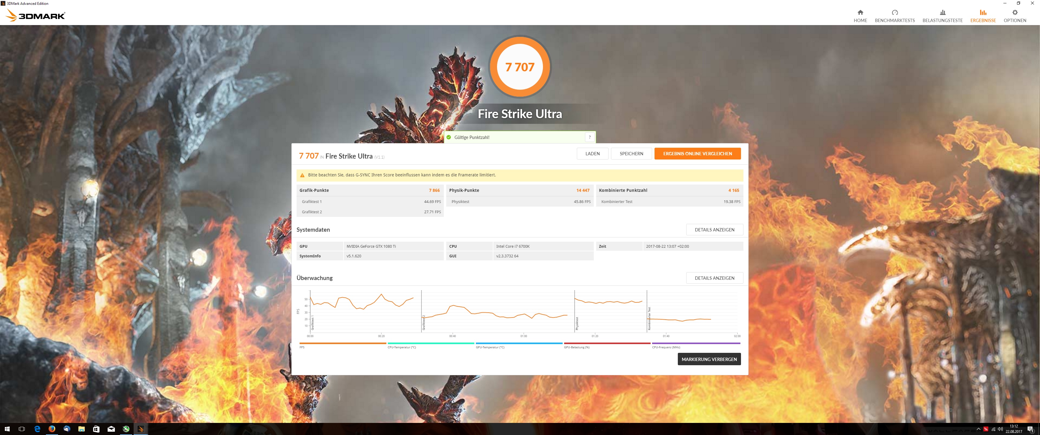

Ob man an die TI ran kommt in Zukunft keine Ahnung, wäre aber schön wenns so werden würde. Die Grafikkartenpreise würden wahrscheinlich endlich mal wieder etwas sinken. Hier ein Score meiner TI im UHD zum Vergleich... : ;)
Schon noch etwas entfernt würde ich sagen, leider:
Schätze die Vega wird sich Final irgendwo zwischen der TI und der normalen 1080 einordnen...
Mit welchen Taktraten betreibst du die TI?
Beim zocken hab ich 1974 Mhz, einsteigen tut sie bei ca. 2Ghz. Durch die Temperatur fällt sie auf 1,974 Ghz. Den Speichertakt habe ich auf 5700 gesetzt. Im Benchmark war es ein bisschen höher...
