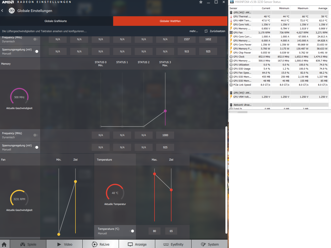

WattTool und HWInfo64. HwInfo scheint auch relativ zuverlässig die IST Spannung anzuzeigen.
Ich habe beobachtet, dass die Speicherspannung (lt. Wattman bei mir 1050mV) auch irgendwie die P-States beeinflusst. Wenn der Speichertakt nicht auch gesenkt wird, kann der Kern nicht unter diesem Wert liegen.
Stelle ich für den Kern 950mV ein, lasse aber den Speicher auf Auto oder manuell 1050mV, zeigt HWInfo weiterhin ca. 1 Volt an. Ich glaube der P3 und MEM sind irgendwie verbunden.
Scheint mir auch so.

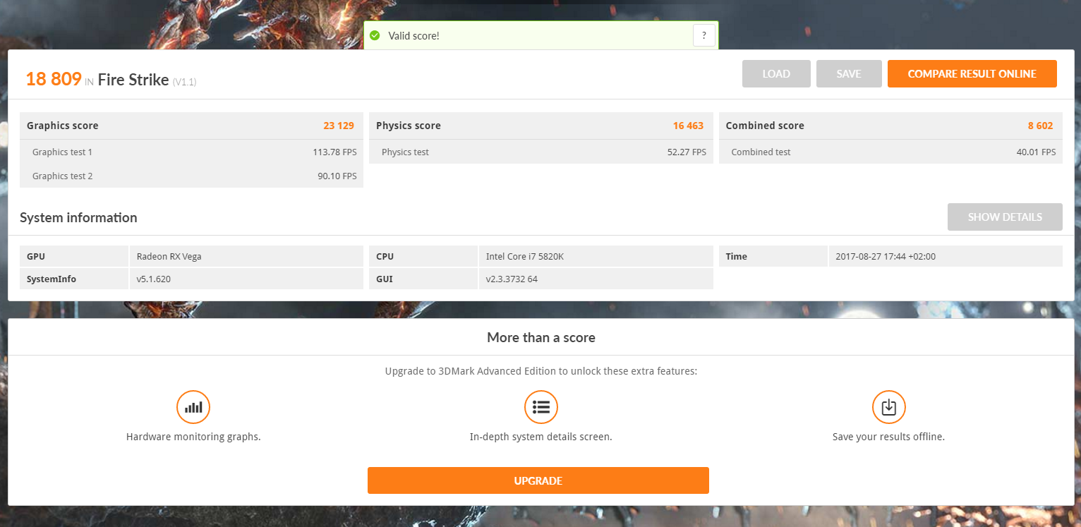

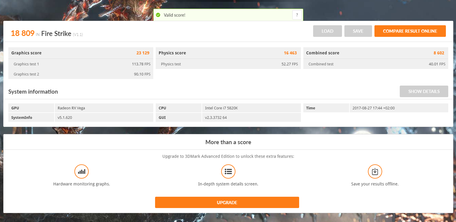

Habe jetzt folgende Settings verwendet und folgende Werte in 3DMark erreicht:
In der Szene wo der Kampf beginnt habe ich 370W im Gesamtsystem an der Dose verbraucht, im combined Test maximal 420W (Im CPU Test 230W)

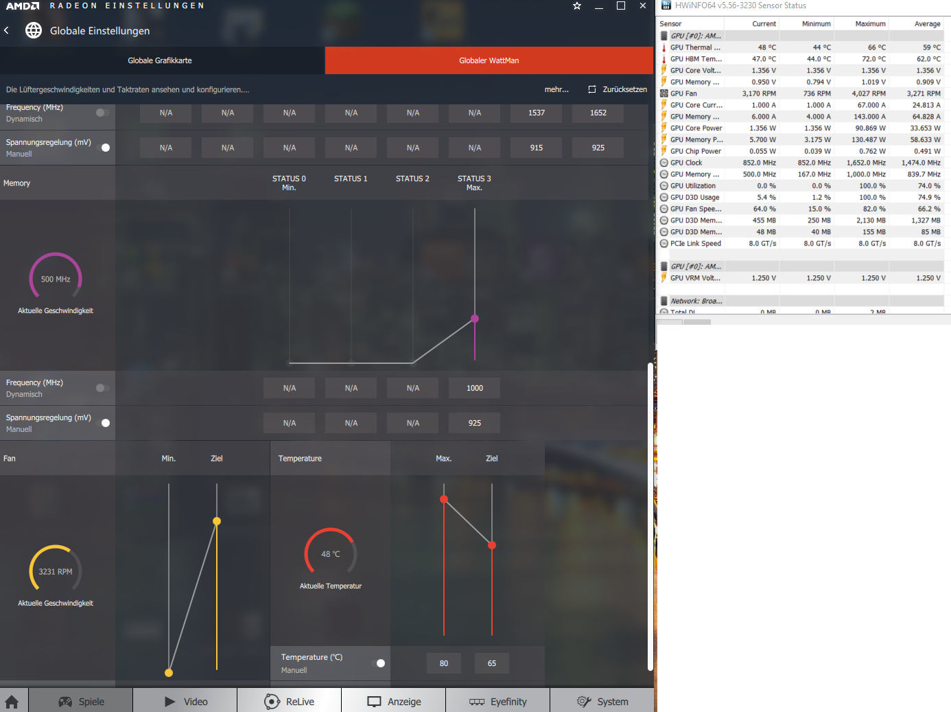

Wenn ich die Settings so einstelle, neustarte wieder so lade und dann Heaven oder 3D Mark laufen lasse zeigt mir HW Info unter Last ~912mv an, in den Ladesequenzen ~1000mv. Drehe ich HBM und Core Volate auf 900mv bekomme ich in Heaven seltene Pixelfehler und die Spannung GPU Memory Voltage reduziert sich kaum noch auf 894-911mv. Die GPU Core Voltage muss wahrscheinlich falsch ausgelesen werden.
Aber ja anscheinend kann man mit dem 17.8.1 Treiber unter 1050mv immer noch weiter runter gehen und HW Info scheint was zu messen was aber irgenwie aus HBM und Core Takt zusammengesetzt wird.

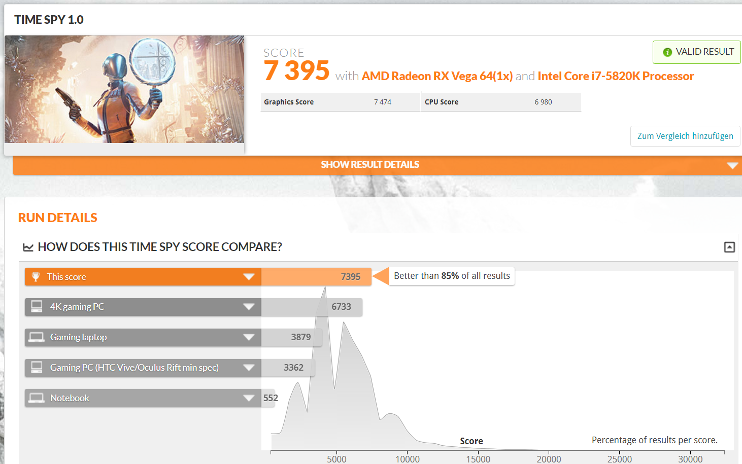

Timespy:
Ja, also ich weiß nicht was deinen CPU so zieht, aber 380-420 bei 915mV scheint nicht zu stimmen. Das ist definitiv zuviel für die eigentlich eingestellte Spannung.
Ich habe bei overclockers.net auch gelesen, das P6 und P7 nicht niedriger sein kann als ein P-State davor. Solange also P3 und P4 über 1050mV sind geht nicht weniger.
Als ich es mit dem Registry Tweak versucht hatte (alle P States auf 950mV) war das System auch gleich direkt deutlich Kühler. UV scheint derzeit nur über die Registry vollumfänglich zu laufen.
Das System frisst im CPU Test 230W. Ich bin mir gerade nicht sicher ob im combined test cpu und gpu zu 100% laufen aber da waren es maximal 420 an der Dose :P

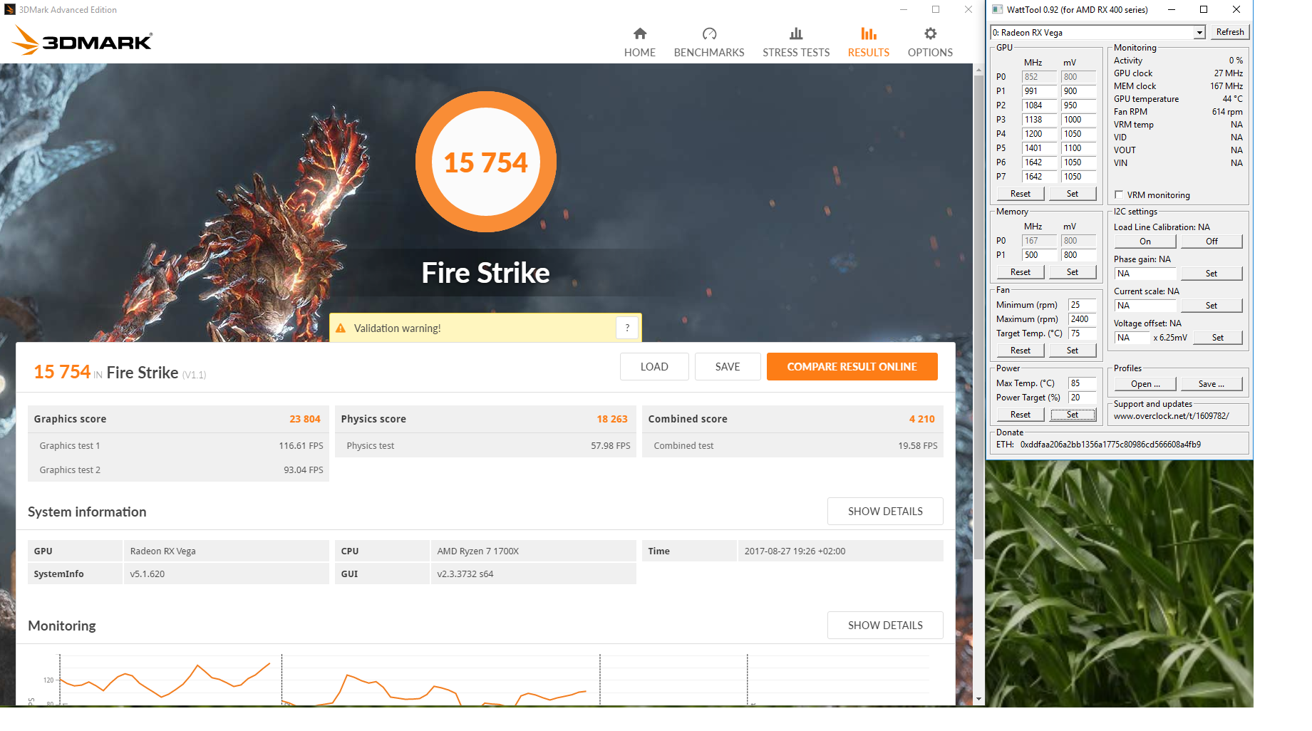

das werde ich gleich nochmal testen. habe vorhin im watttool mit 1000mv gebencht und die karte ist abgeschmiert bei 1632Mhz^^
ich habe mich jetzt mal mit dem watttool beschäftigt und verglichen mit wattman und wattman scheint wirklich noch nicht ganz ordenlich zu funktionieren. eingestellte werte vom watttool zeigt der monitor von aber wattman richtig an. gpu-z liest auch das wenige was es derzeit liest korrekt aus. nachdem ich jetzt den tag über am testen war und meine karte endlich ein paar male zum abstürzen gebracht habe, habe ich erst mal settings für mich gefunden. ob sie 24/7 tauglich sind müssen jetzt spiele zeigen. heaven und firestrike stable sind sie.
1642Mhz GPU/1000Mhz HBM/1050mV/20%PT -der lüfter lief für meine benches mit 4200rpm.
der max anliegende takt in dem durchlauf war bei 1594Mhz.
bin bis jetzt sehr zufrieden mit dem chip und würde gerne auch das obere ende testen, aber da limitiert mich mein 500W NT.
