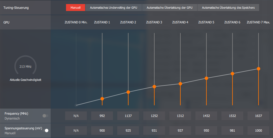

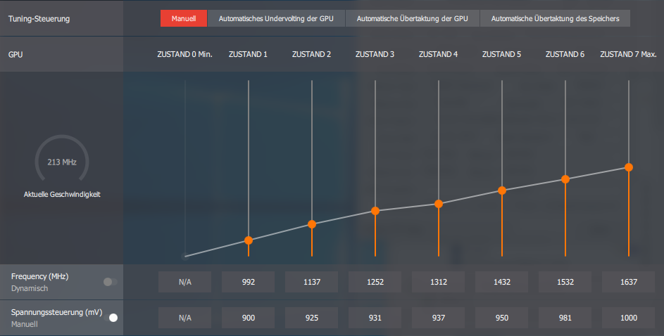

Du hast doch einen Screenshot von Wattmann. Du hast alles auf einen Blick. Ich muss runterscrollen, damit ich die Speicherwerte sehe und kann dann kein Bild von allem machen. Die P Werte sind dann aus der Sicht raus.
Kann aber auch an der Auslösung liegen. Ich habe einen 1080p Monitor. 1920 x 1080
Windows Skalierung runterstellen. Ich habe 4K Auflösung. Da sehe ich natürlich mehr auf dem Screen. Ansonsten mach halt einfach 2 Screenshots, oder warum geht das nicht?
Dann liegt das an der 4K Auflösung. Ich hätte das gerne auf einem Screen gehabt. Ok. Dann muss ich halt 2 machen. Egal. Jetzt weiss ich wenigstens woran es liegt.

HBM2 ist Samsung
940MHz mit 925 mV
