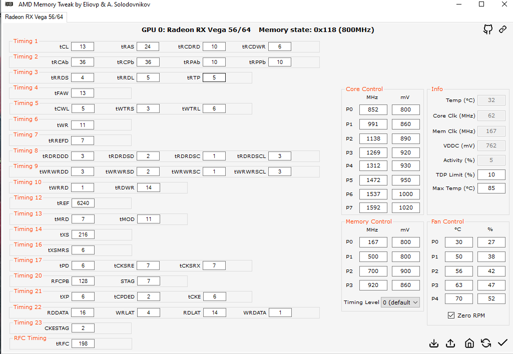

Was bringt eigentlich beim Speicher die Einstellung
Standard
Timing 1
Timing 2
Das würde mich noch interessieren. Danke vorab an die Antworten. Habt ein paar schöne sonnige Tage.

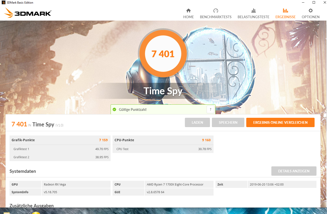

Besorg dir den 3 D Mark , lass Time Spy laufen und merk dir die Unterschiede , dann hast du einen Anhaltspunkt .
Scharfe Timings können einiges bringen , mitunter kann man dann zwar nicht den Speicher so hoch takten , bringt mitunter aber mehr als 100 oder 150 MHz mehr Speichertakt mit Standardtimings , grade HBM scheint mit höherem Takt sich mehr aus der Watt Pulle zu genehmigen.. , unter Vorbehalt ( hab die RX56 Red Dragon für 269 Euro mit 2 Games erst seit 5 Tagen )

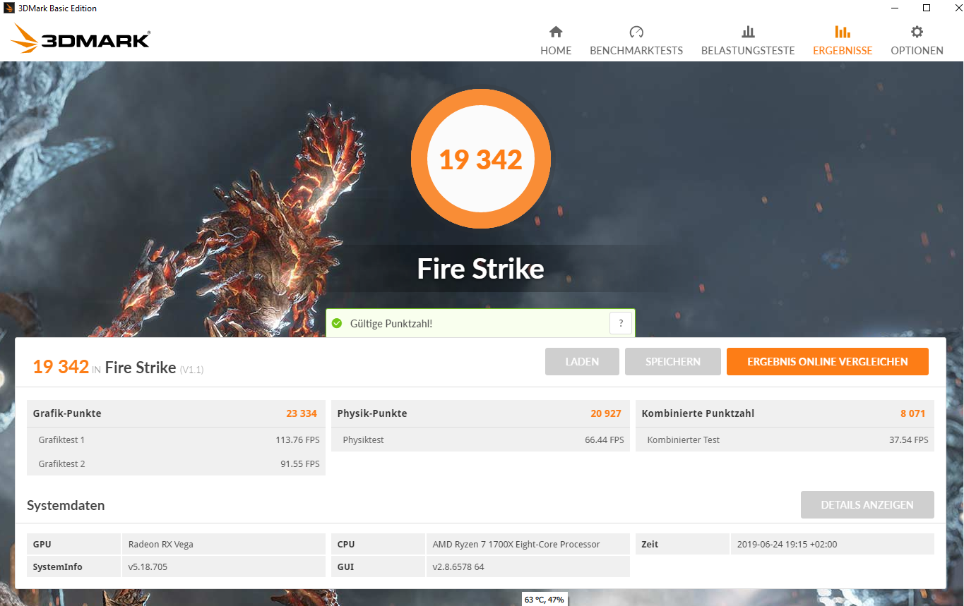

das ist mein Firestrike Ergebnis
@ über mir
Der versierte Kunde weiß davon .. , man kann es bloß nicht feststellen vor dem Kauf ...

die Timings habe ich nochmal etwas angespitzt
mehr ginge vermutlich nur noch über höheren GPU Takt , aber für 100 Mhz mehr Takt erhöhe ich den Verbrauch nicht um 30 % , so sind es ca 1550 Mhz permanent bei Time Spy / Fire Strike
mich würde ja mal nen Vergleich Takt gegen Schärfere Timings interessieren , vermutlich hat der eine oder andere den 3dmark ebenfalls mal laufen lassen ...
ich hab beim Time Spy Grafikscore 7159
und beim Firestrike 23334
das sollte schon mal nicht schlecht sein , oder? ich hab schon mit meiner RX 480/580 gute Erfahrungen mit scharfen Timings gemacht

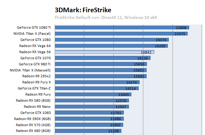

https://www.guru3d.com/articles-pages/amd-radeon-rx-vega-56-8gb-review,29.html
