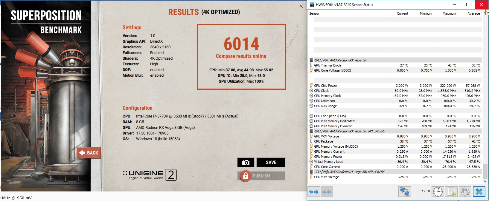

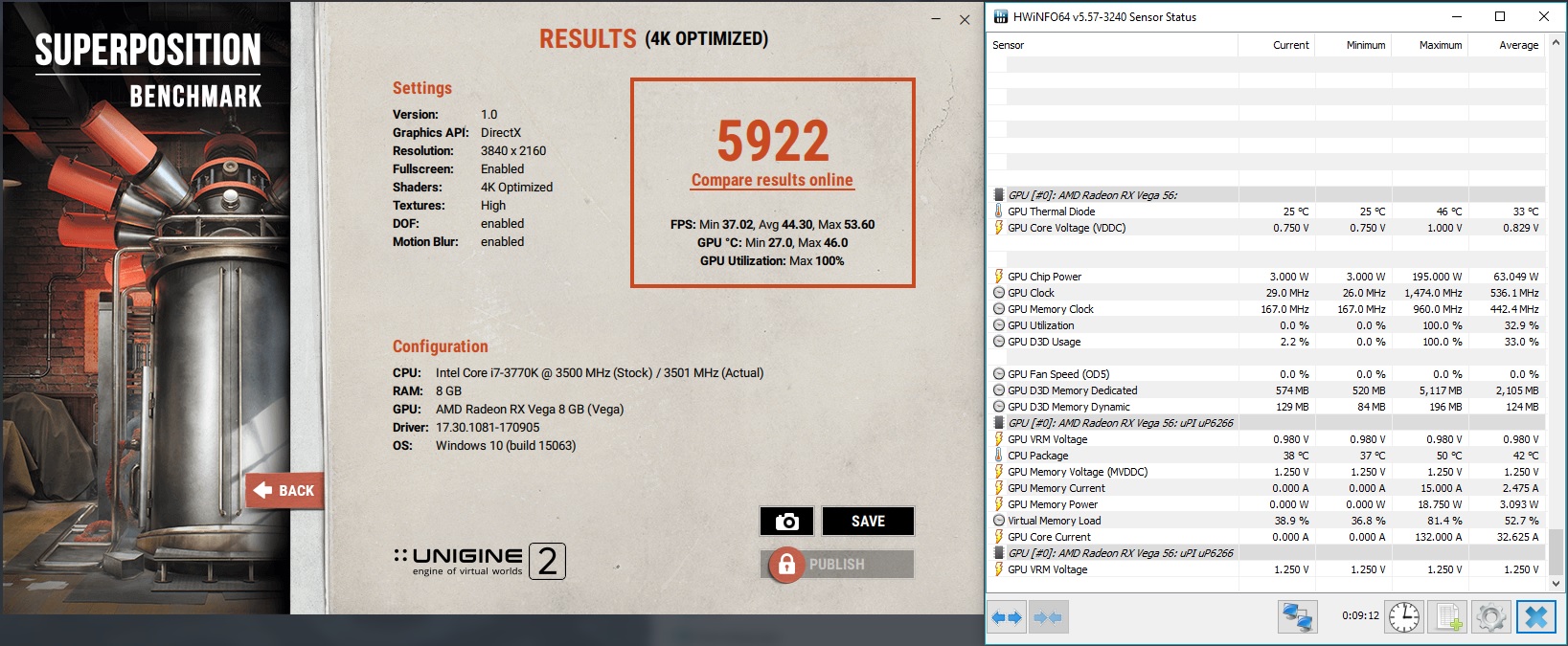

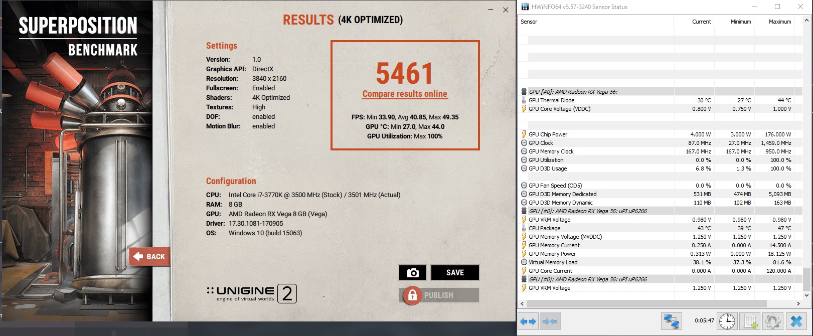

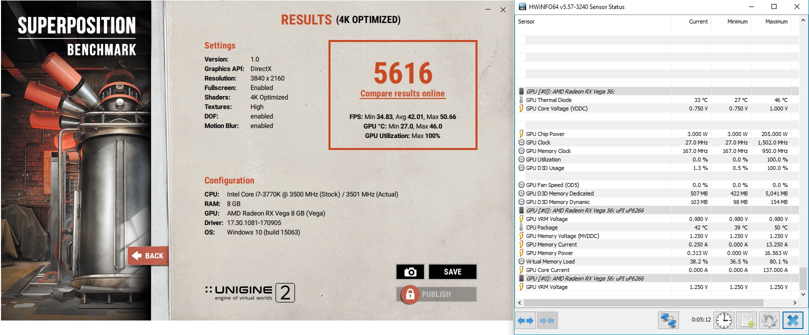

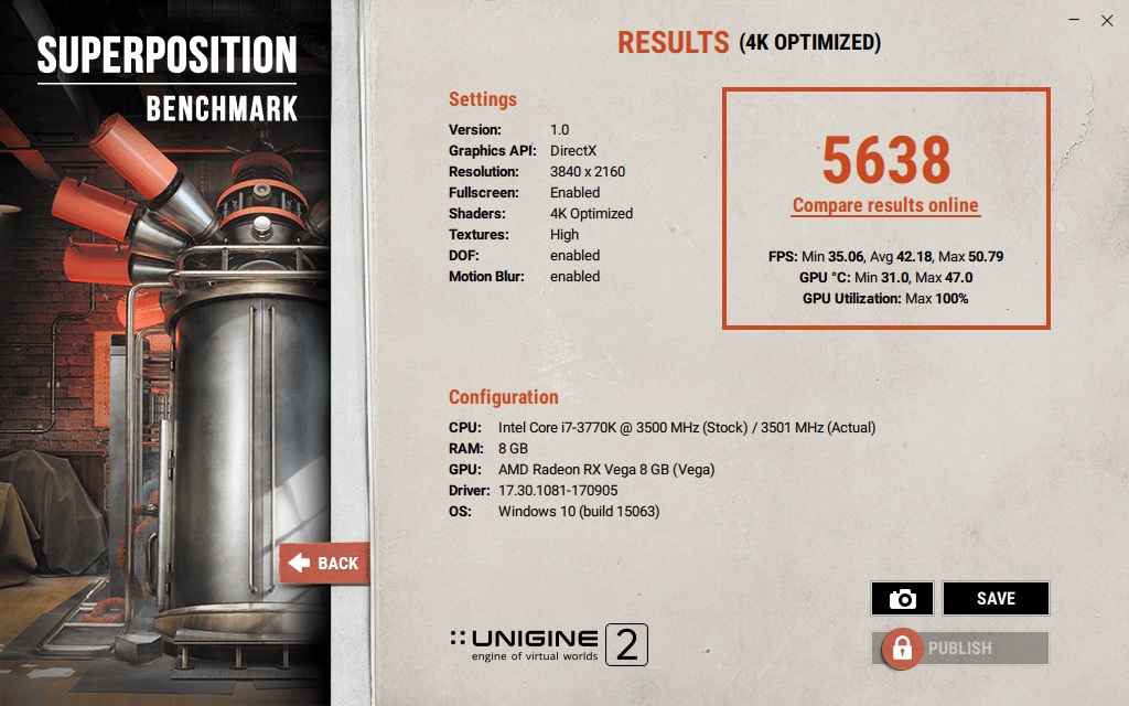

Habe eben mal den Superposition Bench laufen lassen.
UV auf 1592Mhz@920mV/950Mhz@960mV
Der Chip kommt nur etwas über 1500Mhz..lief immer so auf 1504Mhz
Leistungsaufnahme meines Systems lag so zwischen 300 und 320Watt ~310Watt.
Würde gern wissen, wo ich da so stehe, wo stehen da die anderen 56er?

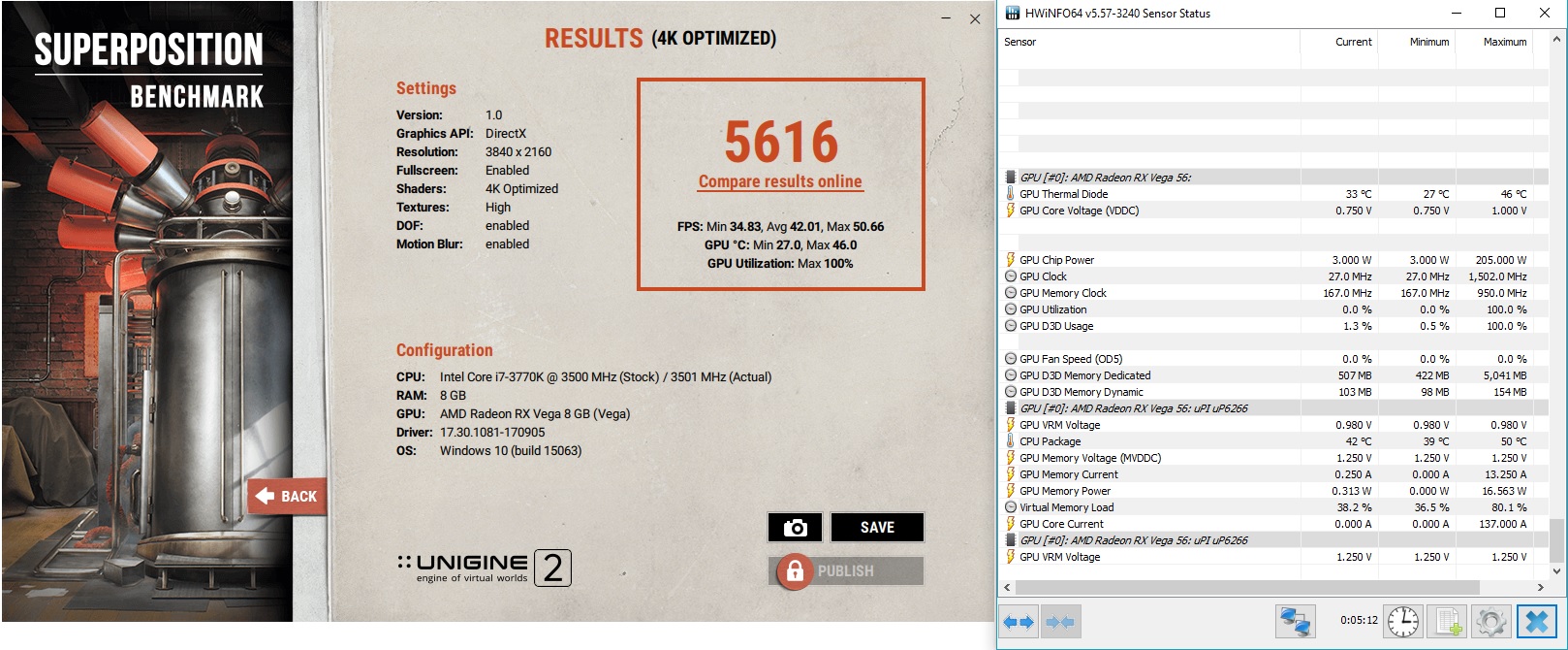

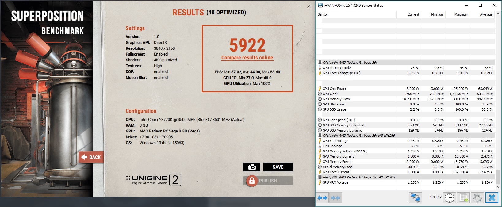

Beim dritten Bild zog das System 340 und 350 Watt aus der Dose, der Takt lag stabil bei 1530Mhz
P6 1537@1V P7 1592@1020mV HBM 950@950mV PT +50%

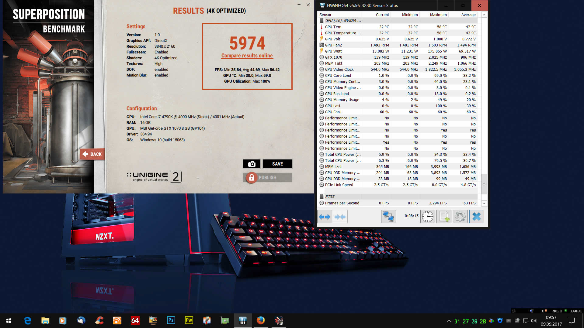

@DannyA4
Kannst Du den Test nochmal machen und HWinfo mitlaufen lassen und dann das Ergebnis von Superposition und HWinfo hier posten, mich würden mal so die Werte der RX Vega interessieren. Ich habe den Test gerade mal mit meiner GTX 1070 gemacht und das sieht bei mir mit meinem Undervolting Profil mit GPU-Takt 2025 MHz@1,0 Volt so aus:
Im HWinfo Screen kann man dann alle Werte auslesen und das wäre gerade bei der RX Vega 56 mit undervolting recht interessant. Danke im voraus!

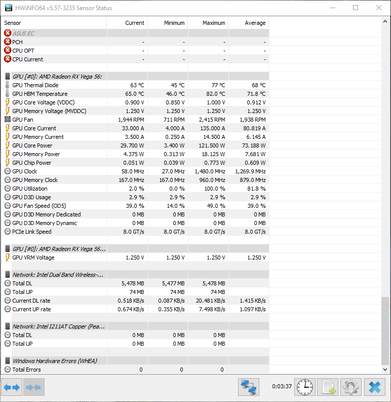

cvzone schrieb:Naja, der HWInfo Screenshot im Leerlauf ist jetzt nicht so spannend.![]()
Mit den Maxwerten kann man was anfangen. Durchschnittswerte wären eh für die Katz, wenn man Aufzeichnungsstart nicht mit Benchmarkstart triggert....

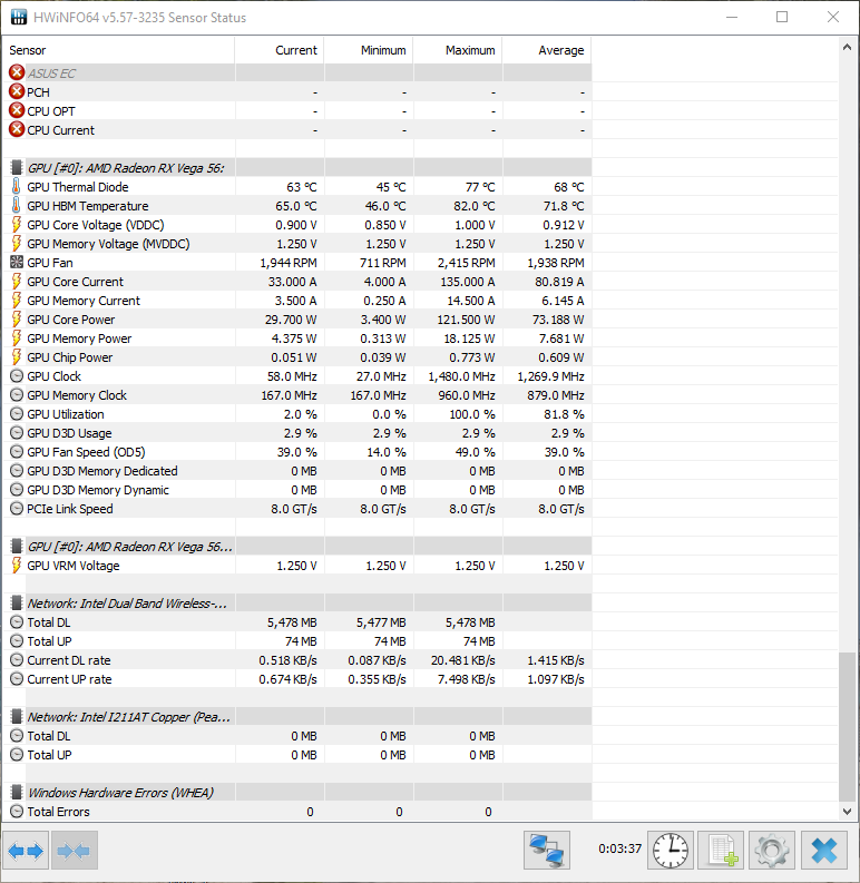

@nekro1
wieviele Punkte hast du bei deiem Bench erreichen können?
Ich denke wir sollten alle auf die neueste Version von HWI gehen, bevor man Vergleicht.
Z.B. steht bei einigen "GPU Core Power" und bei mir steht "GPU Chip Power", ich weiß zwar nicht, ob es messtechnisch einen Unterschied macht(vielleicht mit und ohne HBM/GDDR Verbrauch?), aber ausschließen sollten wir es schon.
Ich sehe aber gerade, dass wir die gleiche Version haben, warum wird bei mir "GPU Chip Power" angezeigt!?
Wird bei den NVidia Karten eigentlich der Ram-Verbrauch mit in den Core Verbrauch eingrechnet? Bzw. wird der "CHIP-Verbrauch" bei den AMD Karten für das ganze Package angezeigt(GPU+HBM oder nur GPU)? Oder wie, oder was? Ich seh da nicht durch.
