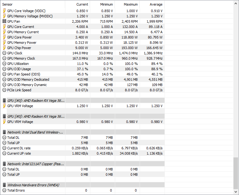

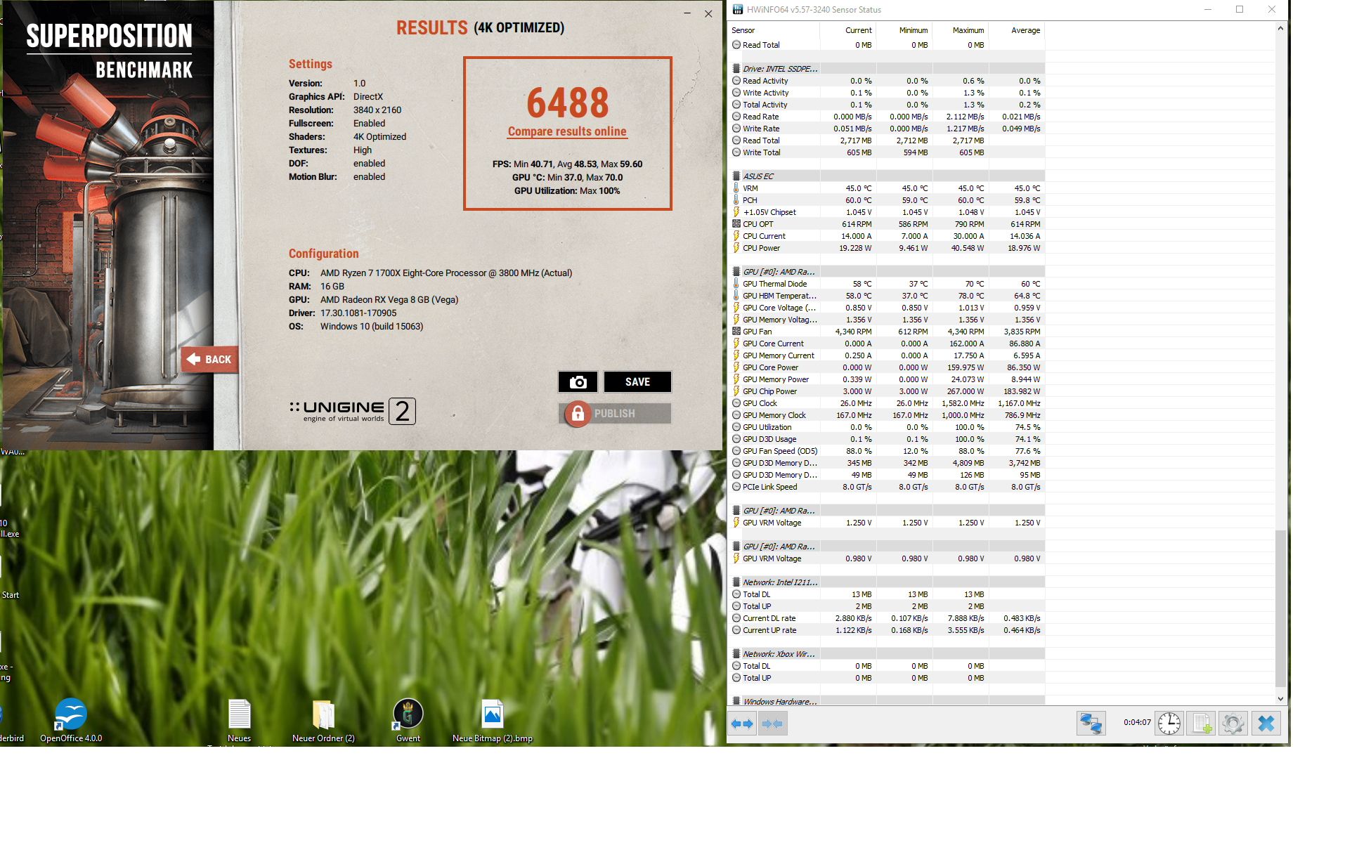

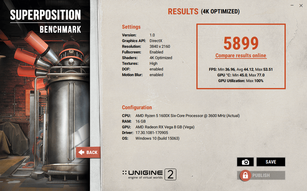

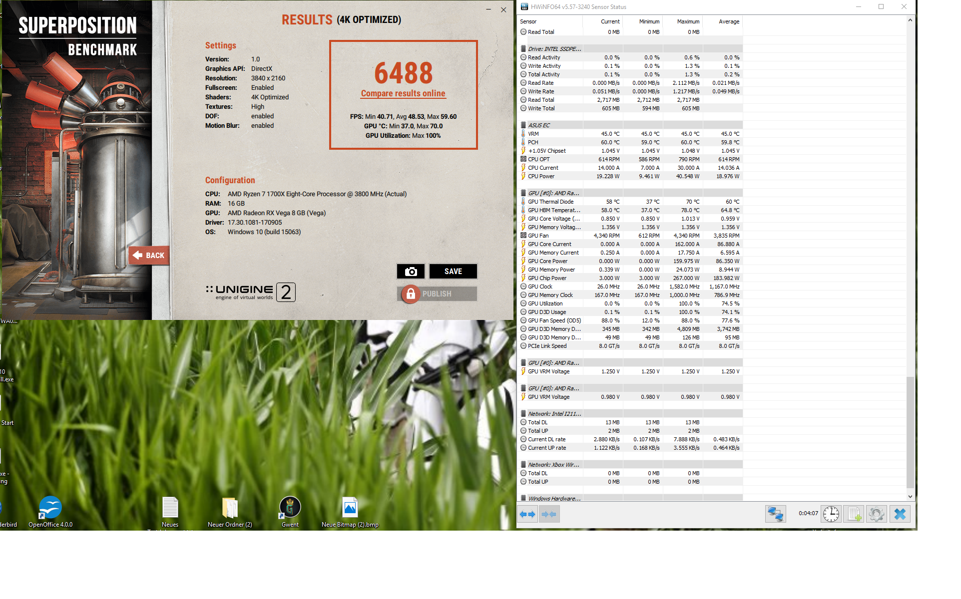

hab auch mal meine Vega64 durch superposition benchmark gejagt. GPU 1642@1050mV HBM 1000@standard
alphacool soll einfach mal hinmachen mit dem eiswolf für Vega, bei 4000rpm zu benchen nervt langsam :D

Hatte leider einen Absturz in Timespy mit den Settings zuvor
hier die aktualisierten Werte:
Interessanterweise erzeugt Superposition aber generell eine höhere Last auf der Karte.

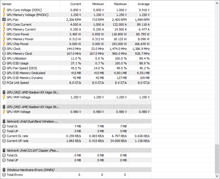

Z.B. steht bei einigen "GPU Core Power" und bei mir steht "GPU Chip Power", ich weiß zwar nicht, ob es messtechnisch einen Unterschied macht(vielleicht mit und ohne HBM/GDDR Verbrauch?), aber ausschließen sollten wir es schon.
Ich sehe aber gerade, dass wir die gleiche Version haben, warum wird bei mir "GPU Chip Power" angezeigt!?
Wenn man die Werte mit GPU-Z vergleicht dann passt der Wert für GPU Chip Power aus HWinfo zu dem Werte GPU only Power Draw aus GPU-Z.
HWinfo liefert ja auch die Werte für den Speicher mit.
