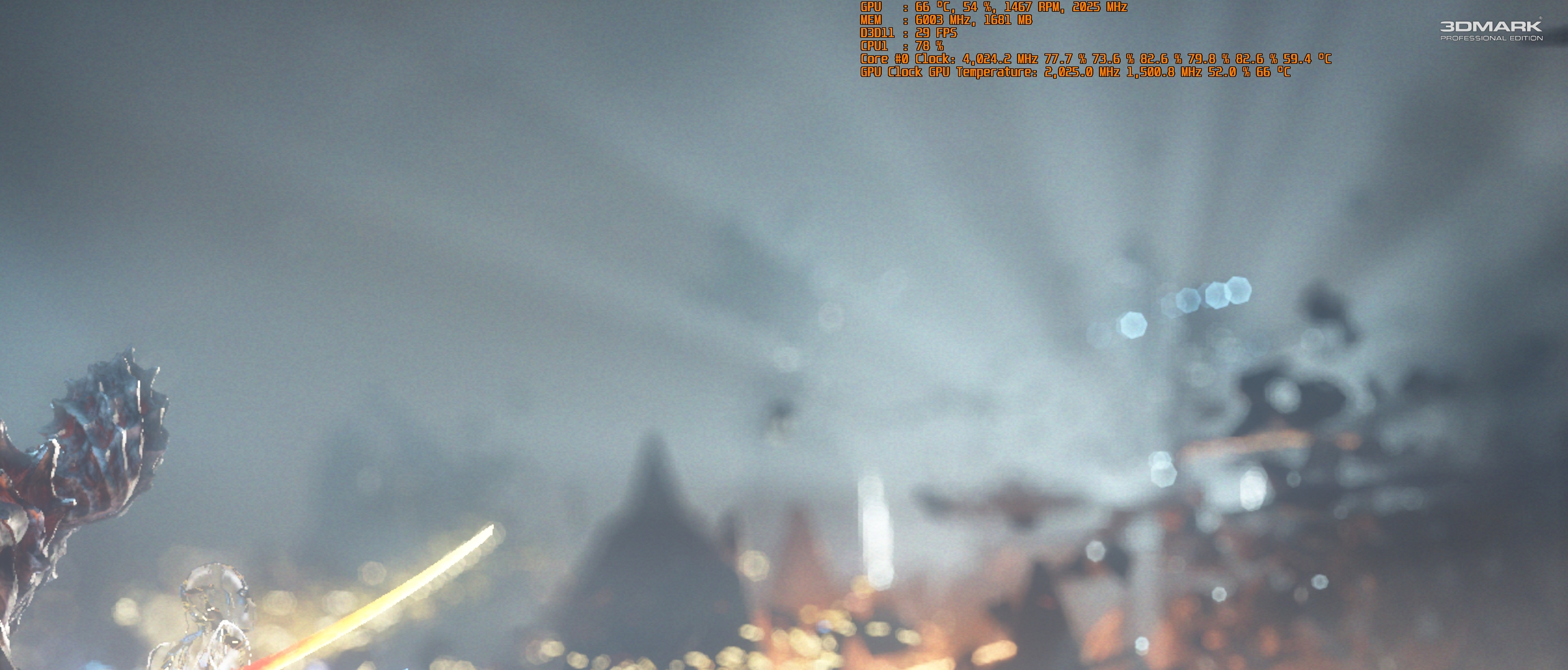

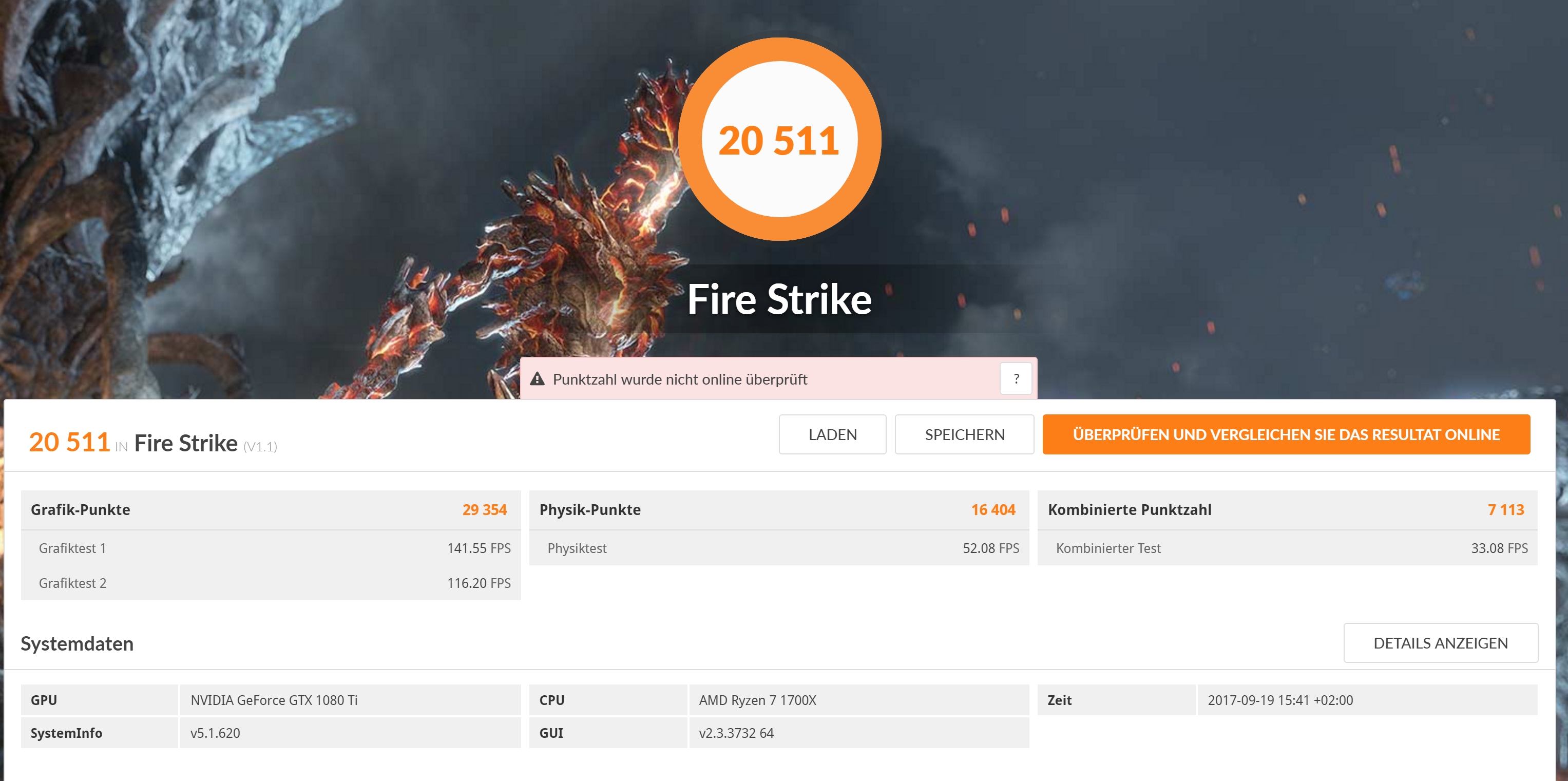

Aaaaaber,
ich habe mal Multithreading abgeschaltet, mit folgendem Ergebnis:
wie erwartet sinkt die Physik Leistung aber komischerweise steigt die Punktzahl im kombinierten Test um fast 10% und die Gesamtpunktzahl bleibt fast gleich. Es läuft vermutlich ein Virtueller Kern ins Limit.
Allerdings ist im kombinierten Test die höchste CPU Last auf einem Kern auch "nur" bei max. 85%.
