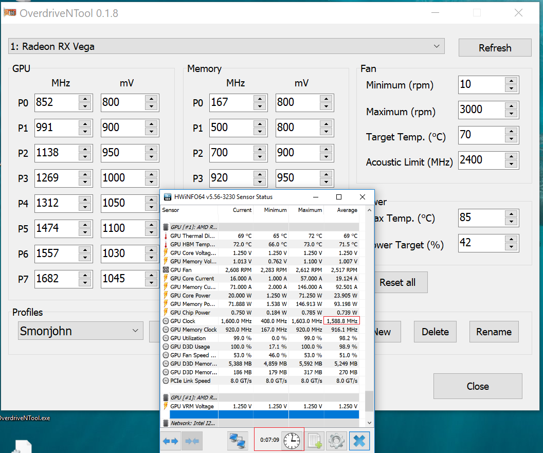

Ich hab eben mal bei den Settings 30-40 min ARK gezockt und lief wunderbar ^^ bin beeindruckt was die ganzen vielen Feineinstellungen aus der Karte rausholen können.
Lief die ganze zeit bei 1600 Mhz ausser wenn ich minimiert hab. Deswegen ist das Average auch niedriger.
Temperatur nie über 72-73° und Lüfter meist bei 2500-2600 Upm. Bin sehr zufrieden wenn das stable ist auf Dauer.
Gesamtverbrauch (wall): ~350W
der HBM geht bei mir leider max auf 925, danach kommen teilweise artifacts.
Timespy: 6995

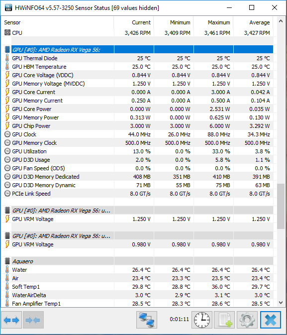

Achja ich habe auch die komischen idle Temperaturen:
Wahrscheinlich hat die Firmware keine Kalibrierung für die Sensorwerte bei niedrigeren Temperaturen und die "unmögliche" Temperatur kommt so zustande. Demnach müsste die Messung genauer werden, je wärmer die Karte wird.
Ist so nicht richtig. Die 39°C hat das Wasser in BF1 bevor es durch den 1080er, den 360er und den 240er läuft ;) Die Radiatoren sind etwa 28°C warm evtl. vielleicht 35°C wenn ich länger Spiele. D.h. Das Wasser sollte sich in ähnlichen Regionen bewegen. Eben habe ich mal das Package via. Temperaturmesser gemesen. Es entspricht der GPU Temp. (nicht Hot Spot) +1-2°C. Der Hot Spot war während der Messung bei seinen üblichen 55°C.
Wenn ich die Last weg nehme bin ich in Kürze im Idle. bei 30°C (HBM/GPU/Hot Spot). Das sind 2°C mehr als die Radiatoren warm sind.
