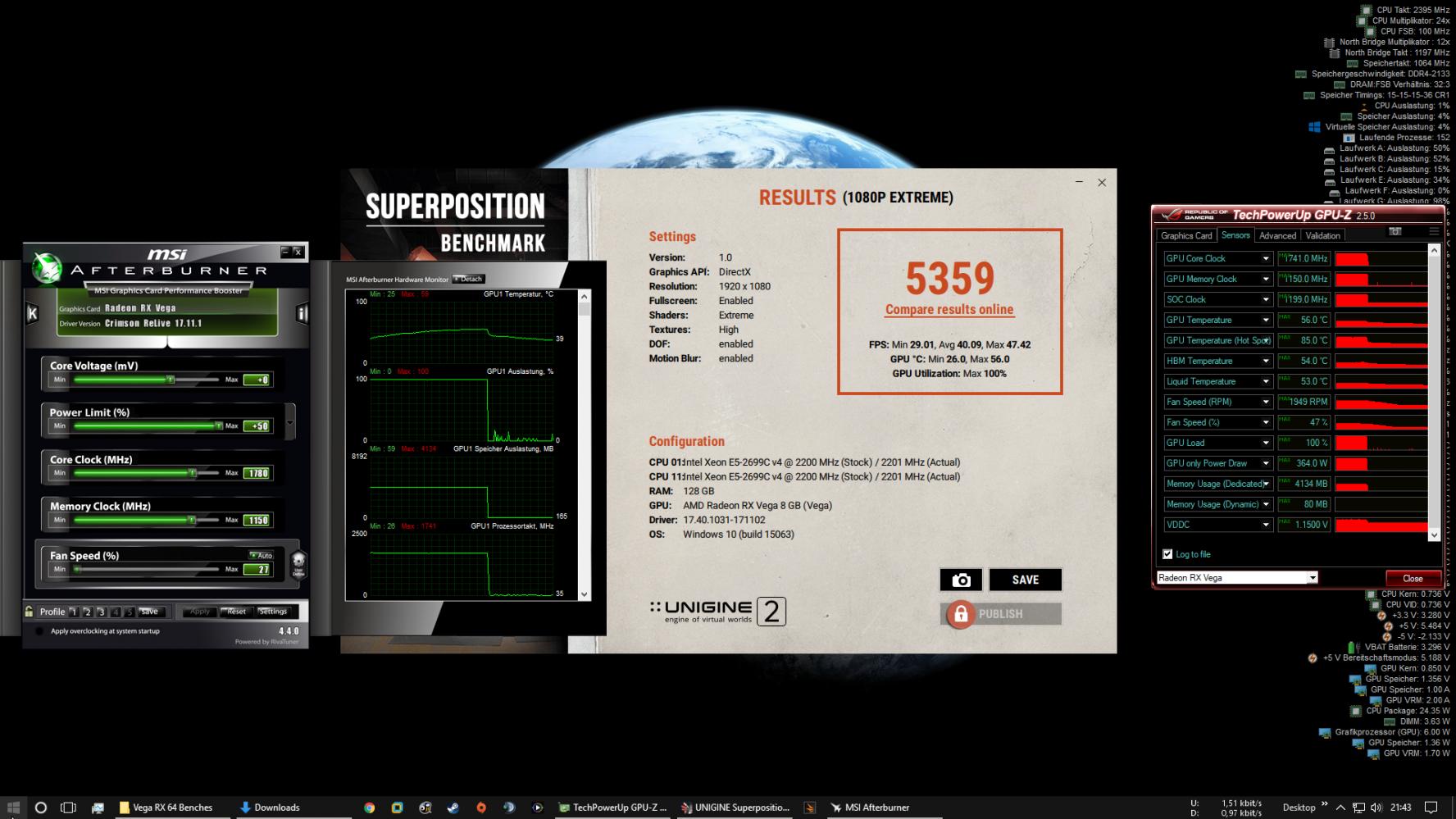

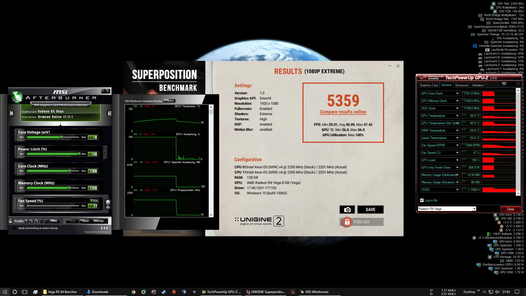

Erster Bench via MSI Afterburner: Superposition Score Vega 64 LC 5359 OC: 1741/1150 @Blaze1987
Anhang anzeigen Superposition_GPU 1780 MHz + 1150 HBM + 50 PT - 5359 P.zip
Für Game Stable muss ich noch weiter optimieren.... ; )

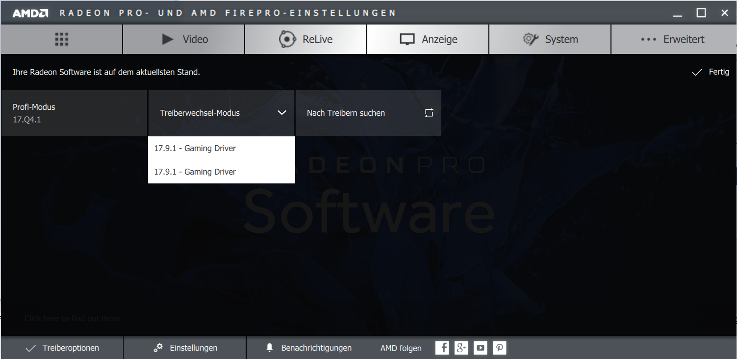

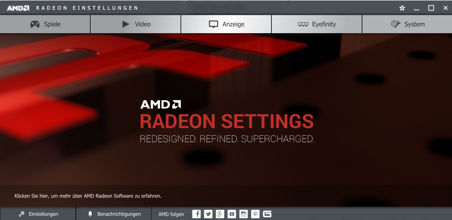

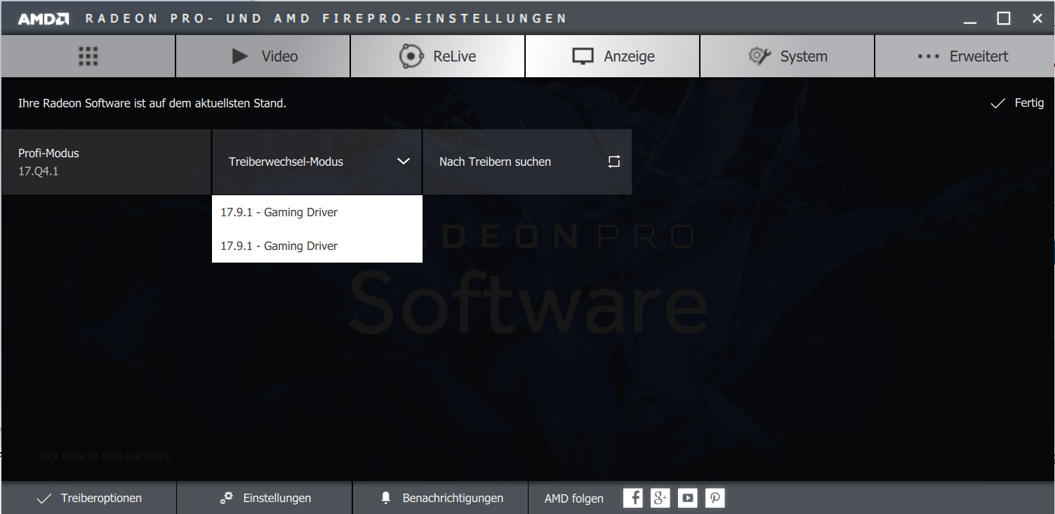

Wenn mir schon keiner Antwortet... vielleicht kann mir jemand ja das jemand beantworten.
Was ist das für eine Version, die kein Update-Menü hat? Einzig allein in den Einstellungen steht, dass es die Softwareversion 17.7 ist. Das hat Windows beim neu aufsetzen selbst installiert.
r4yn3 schrieb:Haha der war gut. AMD hat 0 Interesse hier Gaming Treiber nachzureichen. Alleine schon die Treiber Sektion für Vega FE ist auf der Downloadseite fast ganz unten. Und die neuesten Gaming Treiber die man über die Driver Option Funktion beziehen kann sind jetzt schon fast 3 Monate alt, Respekt.
Wenn man sich dann Titan Volta ansieht, ab Tag 1 Support mit dem 0815 Gaming Treiber.
Doch es ist möglich die neusten gaming treiber zu benutzen. Seit ca 3 Wochen. AMD hat es nur niemandem gesagt.
// kann allerdings sein, dass es nicht geht wenn man mehr als eine Vega FE im System hat.
