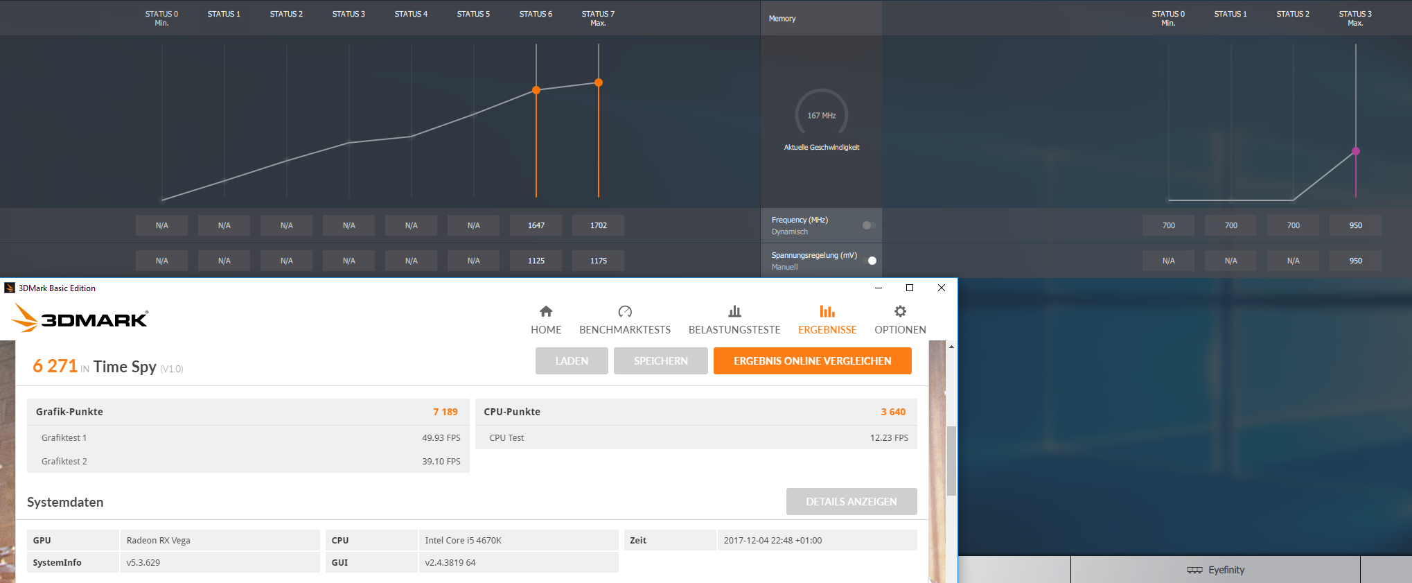

aber mein tagesziel von 7.000Punkte habe ich geknackt, um genau zu sein von ~6.050 Punkte auf 7.189 Punkte in FireStrike das kann sich meiner meinung nach zeigen lassen. dabei hab ich vllt. 1/2 Std intensive OC betrieben. Ich werd versuchen den Stromhungriegen Chip weiter auf Dieät zu setzen, so das ein möglichs hoher takt auch unter Last gefahren werden kann.
Ohne größere eingriffe komm ich wohl am PT von ~250W nicht vorbei.

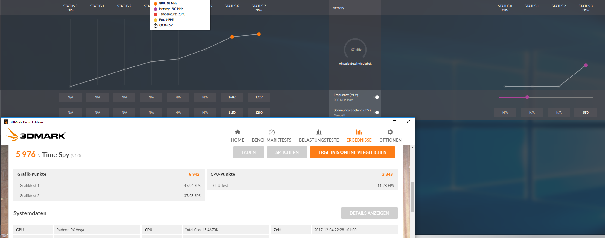

hier meine ergebnisse:
bei allen test war der Speichertakt bei 950Mhz
6 936 Punkte
6 942 Punkte
7 189 Punkte ;
realer Takt 1.664 MHz
somit hat meine Vega 56 wohl eine GTX1080 Ref. platt gemacht.
ODER meine Vega ist fast gleich auf mit einer Vega 64 oder GTX 1080 @ 2Ghz sein.....
Morgen geht die Punkte jagt weiter, das macht richtig spass mit der Karte
EDIT2: das alles nur mit dem AMD Treiber, ohne Registry hack o.ä.

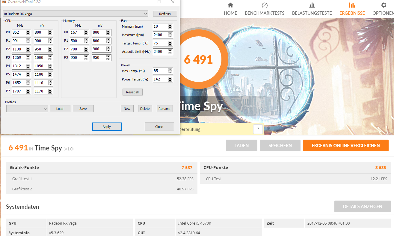

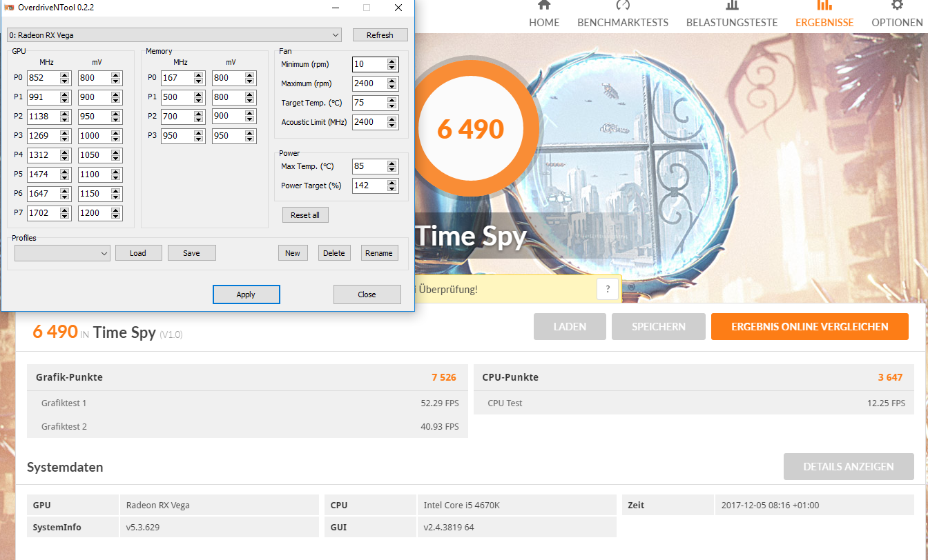

so nochmals Danke, hab mich da eben reingelesen und mein PT auf 142 freigelegt.
und wie schon stark vermutet schafft der Chip einiges mehr wenn er den genug Strom bekommt.
mein ziel unter TimeSpy einen stabilen takt um die 1.700 zu haben, hab ich auch geschafft um genau zu sein 1.702 MHz. dies wird aber nur kurzzeitig angefahren. ansonsten ist der Chip im 1680-1700mhz unterwegs.
mit einem PT von 142%, hängt die karte auch nicht mehr dauerhaft im PT (nur mit UV).
ich werd noch schauen das ich den takt stabil weiter hoch treibe, vom PT sollte noch bischen spiel sein, ich frag mich nur was den chip dran hintert dauerhaft auf P7 zu laufen.
das UV treibt den takt leicht nach oben unter last, wie man es am ergebnissen sieht, alles aber nur messbar.

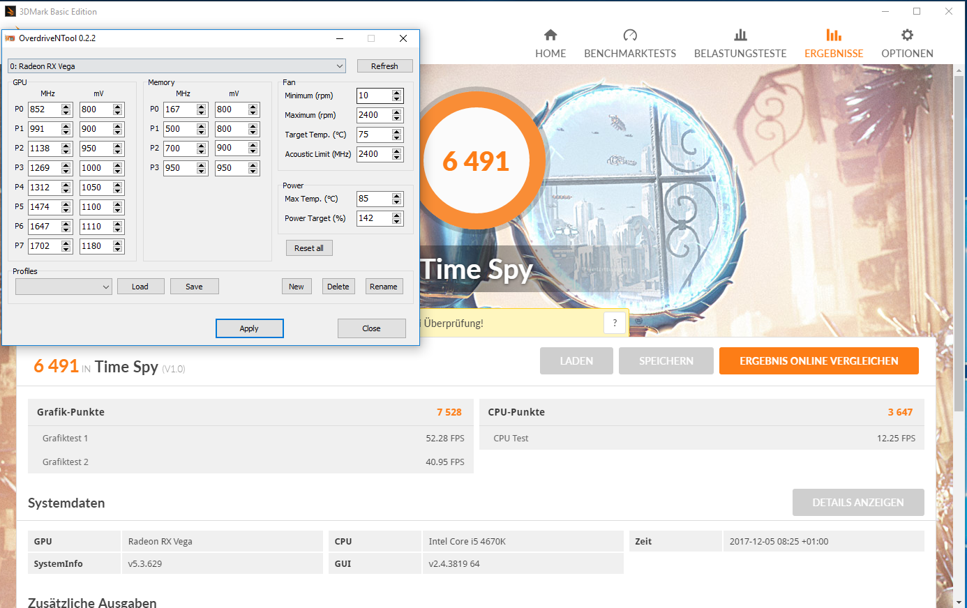

https://www.3dmark.com/3dm/23770893
7526
https://www.3dmark.com/3dm/23771002
7528
https://www.3dmark.com/3dm/23771241
7537

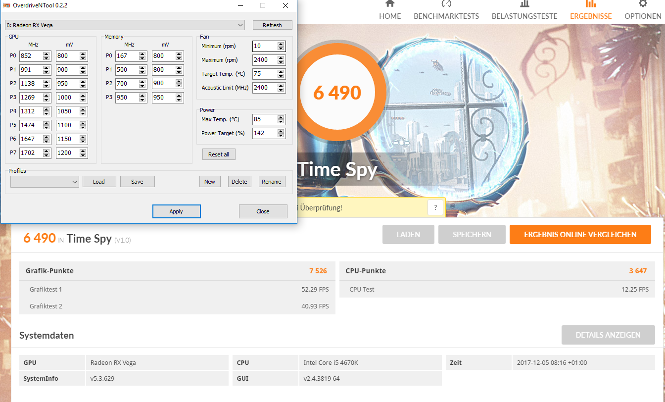

EDIT:
mehr geht nicht, sobald ich die Spannung runter schraube läuft der Chip instabil (takt bricht ein)
und wenn ich den Takt erhöhe kommt es zu freeze, ich glaube, das ich somit an der grenze angelangt bin.
der Memory wird auch über 950mhz instabil,
also die konfi mit 7537 Punkten, nun werde ich die Konfi Ingame auf stabilität prüfen.
dauerhaft im PT bin ich auch nicht, von der TP her ist noch luft.

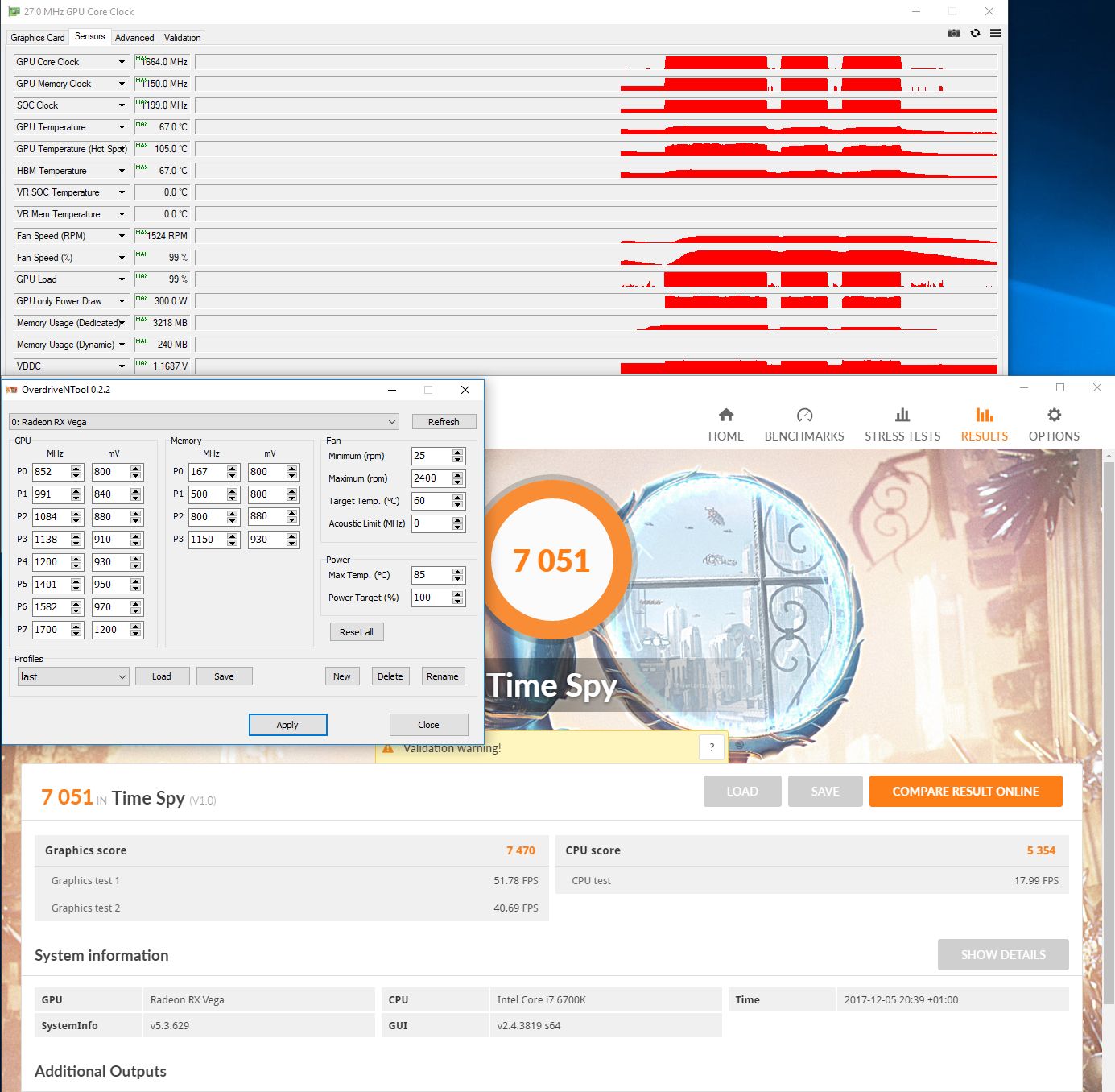

Wie gesagt, mit dem V64er geht 1065MHz auf dem HBM Rockstable.
=/ Schade dass du das nicht Testen kannst/willst. =/
Bissl könnte man da noch raushauen. Da bin ich mir Ziemlich sicher! 7840 Punkte wären Drin! Mit extrem Glück knackste die 8.000 oder Kratzt zumindest dran ohne viel finetuning.
1065 MHz rockstable? Ich schaffe nicht mal 975 MHz, ohne dass der olle Wattman nach jedem Reboot meine Settings verwirft und auf Balanced stellt. Oder ist die Vega 56 taktfreudiger?
Meine Vega 64 läuft mit 300W BIOS mit 1.1V zwischen 1550 und 1600 MHz und HBM momentan mit 950 MHz. Fire Strike Extreme ~11100 Graphics Score und 74°C Spitze bei 3200 RPM (Referenzkarte / Luft).
Nein durch das V64 Bios wird dem HBM mehr mV zur verfügung gestellt für die 56'er ... also soviel mV wie auch die Vega64 haben darf!.
Treiber kackt immer ab, Crimson-Problem. Im Dezember, mit Adrenaline, Hat sich das wahrscheinlich Erledigt. ... aber so wie vieles im Leben, Angaben ohne Gewähr!

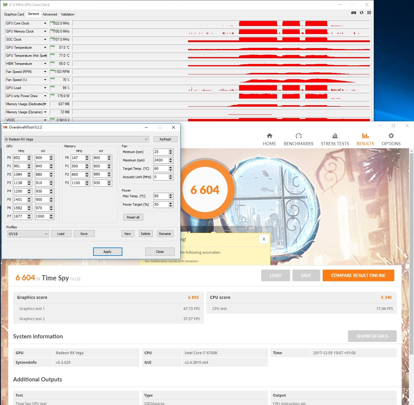

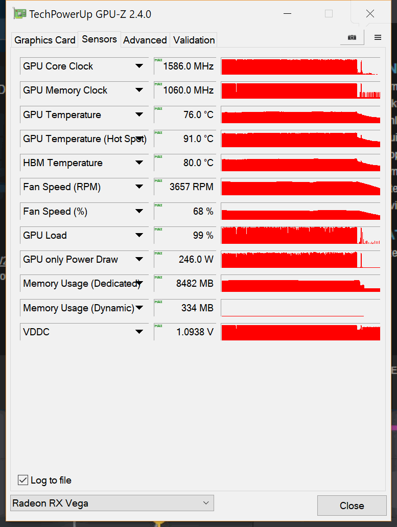

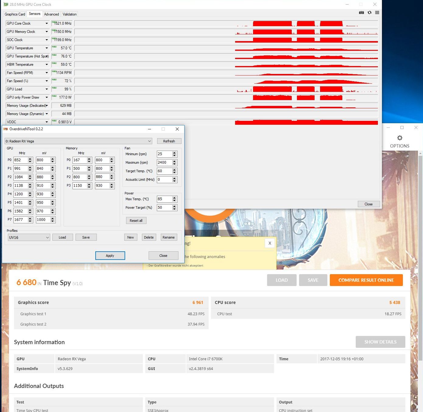

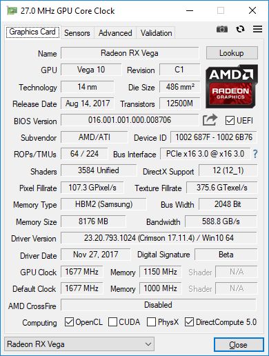

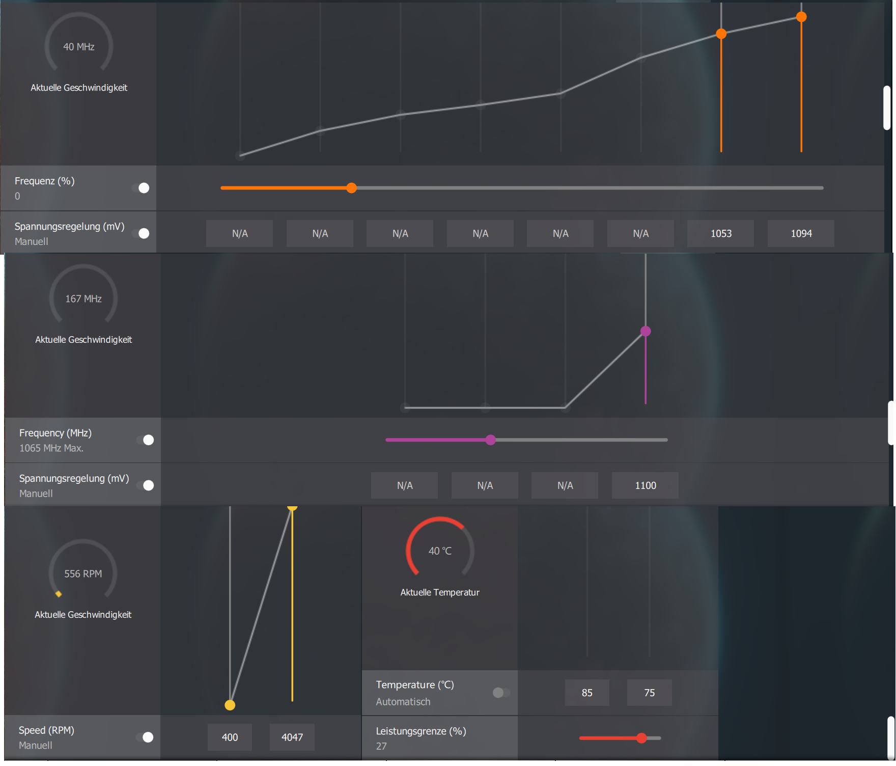

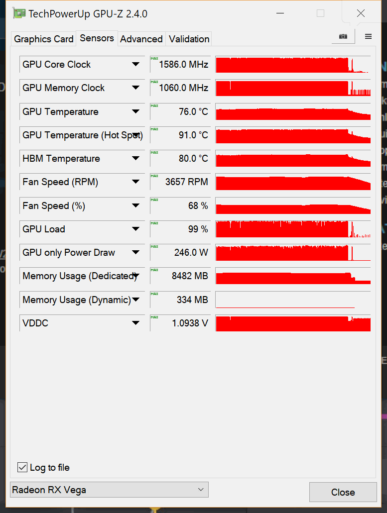

Nachdem ich vor gut 2 Monaten meine Vega 56 einem Morpheus Umbau unterzogen habe, hat es mich nun interessiert was bei der Karte und dem 64er Bios so möglich ist.
Bei dem Takt habe ich nicht viel erwartet, habe nach dem flash jetzt auch kaum Tests gemacht. Der HBM hingegen taktet bei mir bis zu 1150MHz und hat den Durchlauf im Timespy ohne Grafikfehler überstanden. Der Grafikscore ist bei einem GPU takt mit ~1520 von 6893 auf 6961 gestiegen.
Ich spiele noch etwas mehr mit dem GPU Takt rum und werde weitere Ergebnisse posten

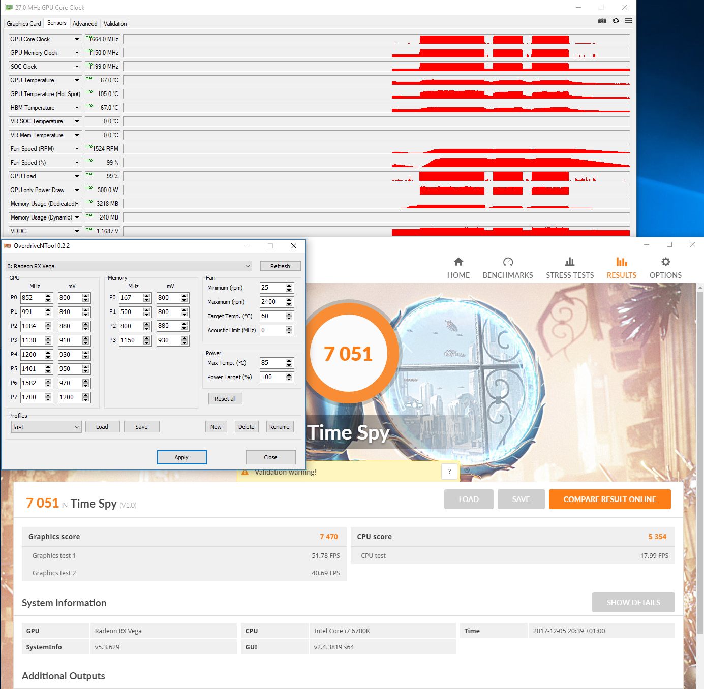

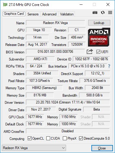

EDIT:
jetzt habe ich noch etwas mit dem Takt gespielt und komme nicht über ~1664MHz Coretakt bei der Standard-Spannung.
Mit dem alten V56 Bios konnte ich den gleichen Takt noch locker mit 1130mv und entsprechend geringerem Verbrauch erreichen... :freak:
