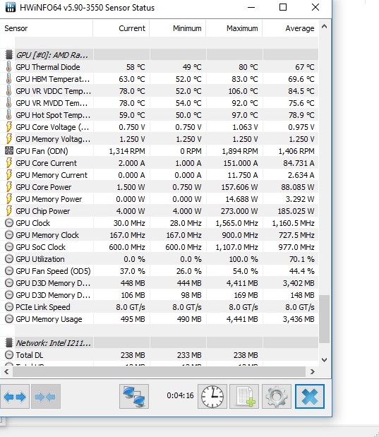

hatte gerade gezockt als ich deine antwort gelesen habe und dann direkt einen superposition benchmark (4467 Punkte) hinterher geschoben. hier sind die daten:
Zumindest in den Spitzen kannst du davon ausgehen, dass sowohl Core (wegen Hotspot Temperatur) als wahrscheinlich auch HBM (wegen HBM Temperatur) gedrosselt wurden.
Bei HwInfo kannst du mit einem Doppelklick auf die jeweiligen Werte einen Graphen öffnen, der dir die Werte über die Zeit anzeigt. Wenn man die Graphen für Core/HBM Frequenz und die drei Temperatur Frequenzen aufmacht, kann man dann genau sehen bei welchen Temperaturen was gedrosselt wurde. Zusätzlich macht es Sinn auch noch den Graphen für die Lüfterdrehzahl anzuzeigen.
Vermutlich solltest du sie Zieltemperatur etwas niedriger einstellen (z.b. 70°) und die Ziel-Lüftergeschwindigkeit etwas höher (ca. 2000).
Der Treiber versucht beide Zielwerten möglichst gerecht zu werden. Wenn das Ziel nicht zu erreichen ist, werden gleichmäßig beide Werte überschritten bzw. anders herum.

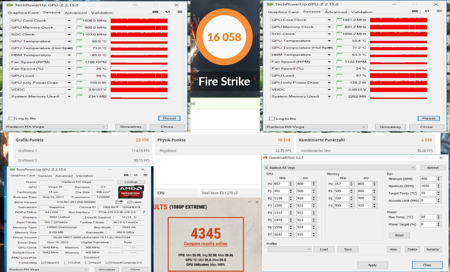

die Spielwiese ist bei Vega schon ziemlich gross, AMD tut sich aber mmn keinen Gefallen damit. Viele Tester, Tuber und sonstige "Influencer" schieben alle Regler nach rechts bis es kracht und machen dann 'n Fass auf, gibt ja Klicks^^.
Freunde des gehobenen Frickelns und Fummelns könne aber dennoch 'n Sweetspot finden, auch wenn das mal mit etwas Gezicke verbunden ist. Leute aus der Kategorie "einfach reinstecken und fröhlich sein" sollten vielleicht doch eher zu nVidia greifen.
Für meine Karte liegt der Bereich um 1500 Mhz mit UV im optimalen Wirkungsgrad, wenn man Temperaturen, Lautstärke, Leistung und Verbrauch berücksichtigt.
Spielraum zur Leistungserhöhung ist zwar noch genug da, die unerwünschten Nebenwirkungen werden aber immer stärker.
Mit der jetzigen Leistung werd ich noch ne ganze Weile auskommen.
Dein Kommentar trifft es bei meiner AMD Vega Frontier Edition Liquid auf den Punkt.
Bis 1000 mV @ 1522 MHz GPU auf P7 hat man den perfekten Sweetspot beim Referenzdesign.
Je nach Chipgüte, Spieleengine schafft man 1485 MHz bis 1580 MHz GPU und 1000 MHz bis 1100 MHz HBM2 Takt.
Powertaget auf + 50, damit die Karte nicht ausgebremst wird.
950 Regelung als HBM2 Verknüpfung.
Komme so auf 180 W - 220 W Gesamtverbrauch.
Bei höheren Werten (1100 mV @ 1622 MHz GPU) habe ich bei 40 W - 80 W mehr Verbrauch kaum Leistungssteigerungen beobachten können.
Ich hin auch noch nicht fertig mit tuning.
Aktuell hab ich P6 bei 1537 @ 1000mV und P7 bei 1617 @ 1060mV. HBM2 läuft bei 910mhz @ 950mV. PT ist bei +25%
Das läuft stabil und ich war bisher zu faul, weiter zu friemeln. Zieht etwa 240W im Superposition Benchmark und bringt in 1080p Extreme etwa 4450 Punkte.
