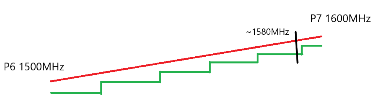

Leider bekomme ich es mit Excel Online nicht wirklich auf die Reihe, ein für mich passendes Diagramm zu erstellen, daher entschuldige ich mich für die läppische Paint Zeichnung.
Aber so in etwa könnte ich mir Vegas Boost bildlich vorstellen. Wärend der Takt ja ziemlich linear gewählt werden kann, sind ja die Spannungstufen ziemlich sicher fix gesetzt.
Und ich denke mal, die Karte sucht sich dann eben solche Punkt raus, wo man am meisten Takt für die Spannung bekommt. Die Eckepunkte wie z.B. P6 und P7 kann man setzen, dazwischen verwaltet die Karte aber selbst.
Mit UV bringt man halt die Karte dazu früher eine niedrigere Spannungsstufe zu wählen. Für einen stabilen Betrieb muss halt jeder Punkt auf der Linie stabil sein.

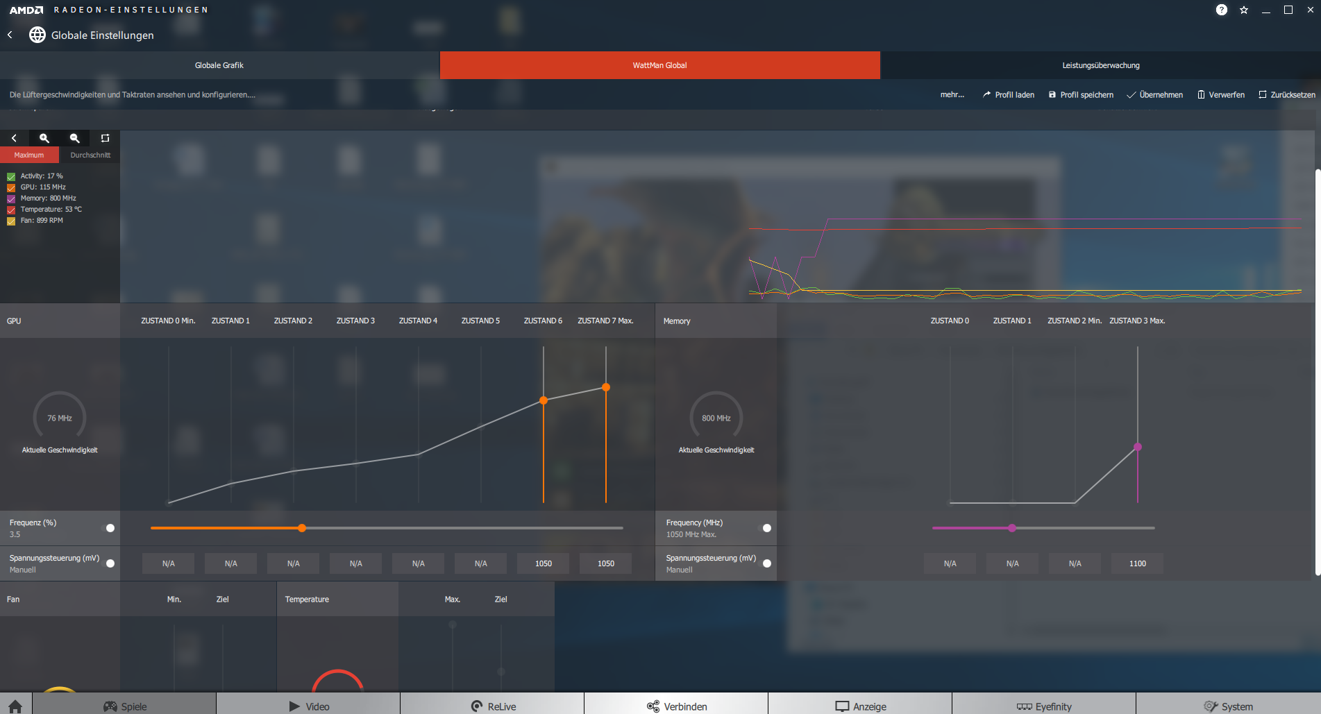

Kurze Frage zu meiner neuen Vega 64 Nitro+: Bin sehr zufrieden mit den OC-Ergebnissen (1645 MHz @1,05V Core, 1050 MHz @1,1V HBM). Was aber nervt ist, dass sobald ich übertakte, der HBM im Idle nicht mehr richtig runtertaktet, er bleibt immer auf 800 MHz. Ist das normal?
Mach am besten mal ein Screenshot vom Wattman
Laut AMD ist es noch immer ein bekannter Fehler im aktuellsten Treiber. Ich selbst habe das Problem auch, jedoch nur sehr unregelmäßig. Mal taktet der HBM runter, dann mal wieder nicht. Ich habe noch nicht verstanden, nach welchem Muster das geschieht. AMD steht wohl vor demselben Problem. Manchmal sehe ich dieses Verhalten für Wochen nicht, dann ist's plötzlich wieder da.
Irgendwie scheint Vega wirklich in so manchem Aspekt kaputt zu sein. Erst die Geschichte mit den Primitive Shadern, dann die anhaltenden Treiberprobleme bezüglich der Lüftersteuerung auf Partnerkarten und eben dieses HBM-Taktproblem.
Aber um auf deine Frage zu antworten: Leider ja. Immerhin ist HBM2 ja so sparsam.
Naja, der Verbrauch stört mich jetzt nicht so, aber die Karte befindet sich so ziemlich genau auf der Temperaturgrenze, bei der der Lüfter anspringt. Das nervt. Hier der Wattman-Screen.
