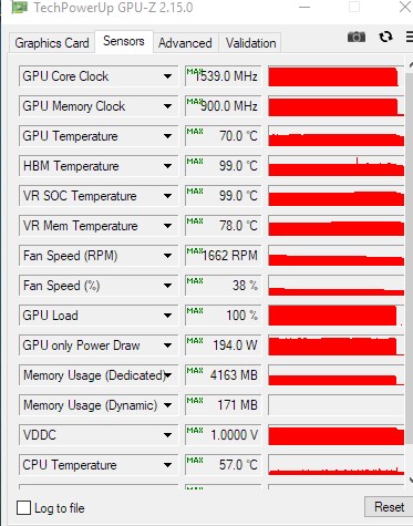

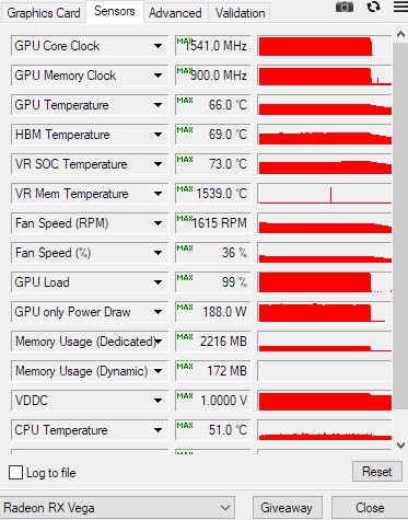

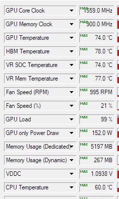

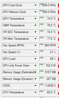

wie seht ihr denn meine Werte der Vega Pulse? Bzw. sollte ich da etwas ändern bei P6?
Der Speicher läuft mit der Standard-Spannung auf 900 Mhz, das Powertarget steht auf +50%.
Damit spiele ich stabil Odysee.
Glaube bei Luxx stand, dass man P6 und P7 gleich lassen sollte. Danke schon mal.

@wetterauer: Wie hoch ist denn die Spannung bei HBM2 eingestellt? Deine VDDC ist doch fast auf 1.1v. Der Spannungswert bei HBM2 definiert die minimalspannung unter P4. Das heisst sie muss schon unter P6 Wert liegen, damit die eingestellten Spannungen bei P6 und P7 überhaupt zum Zug kommen. Erst dann kann man richtig undervolten. Ausser man will eine minimalspannung von 1.1v was ja sein kann. Ich würde mal mit 1v bei der hbm2 Spannung anfangen und testen.
Wenn du den Speicher meinst, der steht bei 950 mV.

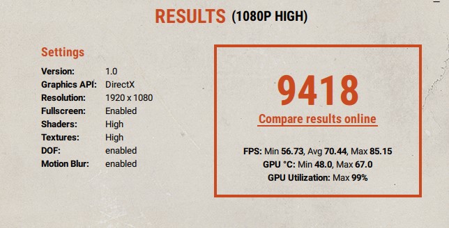

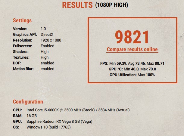

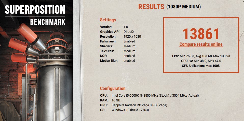

Hier der Benchmark auf Medium:
Ok, dann vergiss was ich gesagt habe. Dann war der VDDC Wert in deinem GPUz screen wohl nur ein Spike.

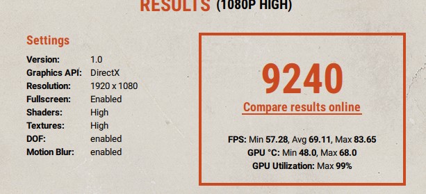

Hier nochmal auf High:
PS: Mir geht es nicht um das letzte Quentchen Leistung, sondern eine gute Effizienz.

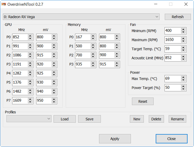

Habe auch ne Pulse. Daher kann ich Vergleichsbilder anbieten. Ob meine Werte so in Ordnung sind weiss ich auch noch nicht so genau. Wenn der neue OC-Scanner rauskommt werden wir hoffentlich einfacher rausfinden was geht.
Im Hintergrund läuft Heaven.

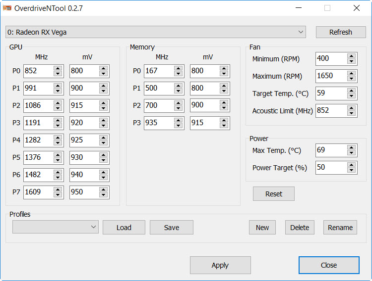

1080p Extreme mit den Werten:
@Fasbir: Was hast du für Werte bei P6/P7 eingestellt und beim Speicher?
Zur Zeit hab ich als 24/7 am laufen:
Jede Karte ist n bissl anders, aber probier doch mal, ob deine auch so oder noch besser läuft ;)

Nur mit dem verstellen von P6/P7 im Wattman kommst Du nicht weiter da man dort die Spannung für die unteren States nicht verstellen kann. So wie es aussieht landest Du öfter in P5 deswegen geht deine Spannung nicht unter 1V. Das geht nur mit dem OverdriveNTool. Meine Einstellungen sind in etwa die von Fasbir, nur halt mit 940mV in P7 und dann im 2mV runter in P6 -P2. Speicher hab ich dank Samsung Ram auf 950Mhz und 930mV bei meiner Pulse 56. Damit lande ich mit dem 165W Bios bei ca. 1530 Mhz im Superposition.

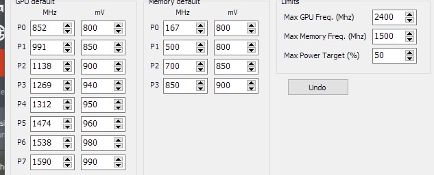

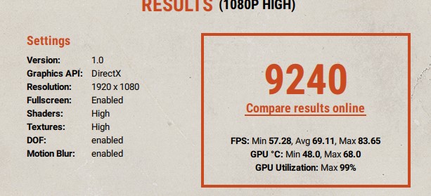

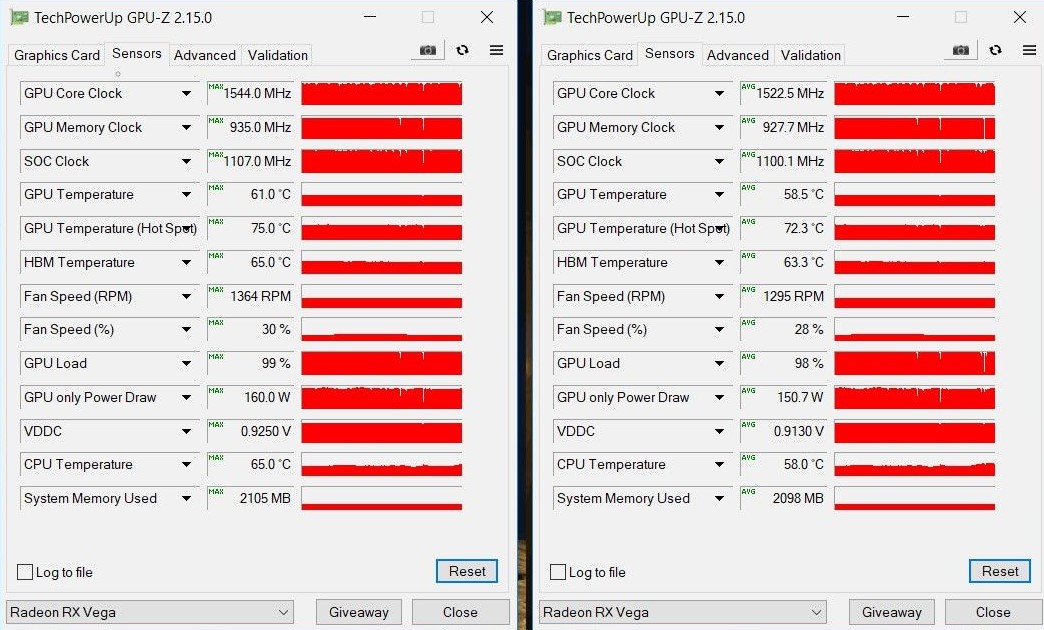

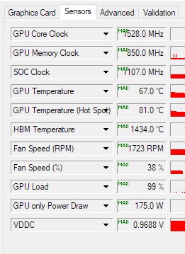

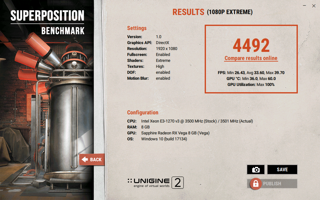

Hier nochmal ein Versuch mit Wattmann. 900 mV beim Speicher mit 850 Mhz und 990/980 mV bei P6/P7.
Die Frequenzen habe ich gelassen. Sind knapp 10% weniger beim Verbrauch für 4% weniger Leistung im Benchmark. Ich werde mir mal dieses Overdrivetool holen und damit ein wenig Basteln.

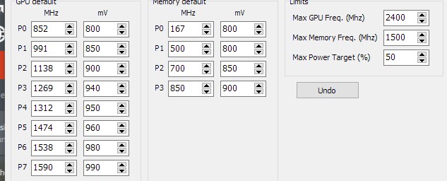

@EDIT: Wenn ich bei Overdrive Werte mit Apply übertragen will, setzt er alles zurück (P2-P5)?
Ganz kurz und grob:
GPU-Z nutzen für ein Backup deines aktuellen Bios
ODT als Admin starten
Rechtsklick ganz oben auf die Leiste
PPTable Editor starten
Einstellungen vornehmen für P2 bis P5
Lieber nichts ändern in P0, P1
Save to RegFile und dann RegFile ausführen oder Save direkt anklicken zur Eintragung in die Registry
P6/P7 können normal editiert werden
Keine vollständige Anleitung. Nur ne kurze Antwort auf Deine aktuelle Frage.

da fehlt nur der punkt mit create new using bios/reg file. sonst hat man da einfach nur leere felder.

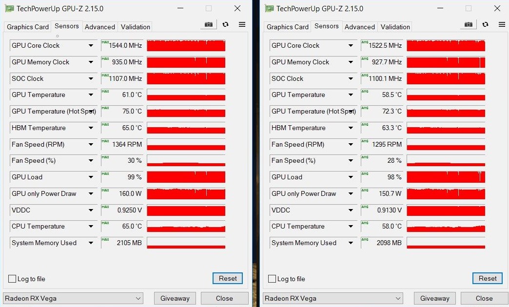

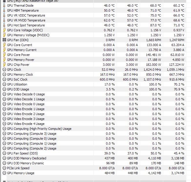

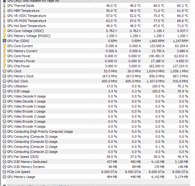

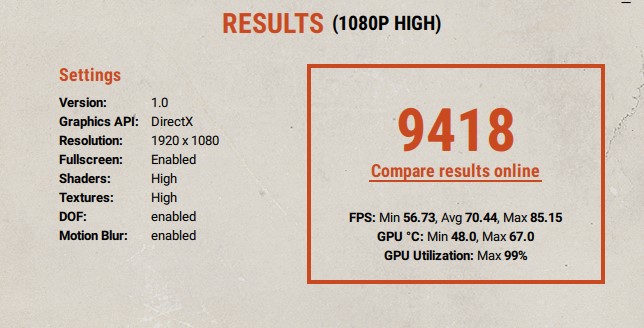

So, hier meine Werte mit ODT. Erster Versuch mit Framelimit eingeschaltet :freak: Habe mal HWInfo
genommen, da GPUZ bei einigen Werte gesponnen hat. Warum er jetzt so Spitzen hat (Takt), keine Ahnung?
