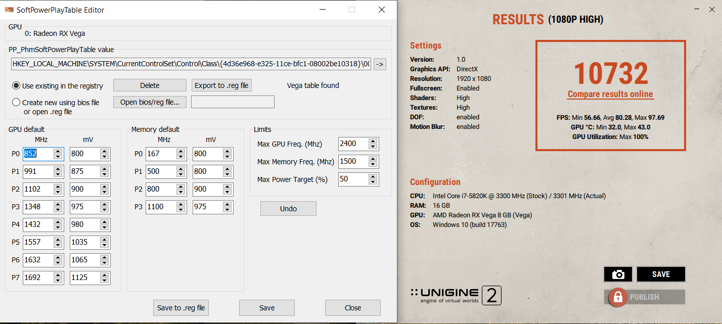

Hab mit mit OverdriveNTool und dem SoftPowerTableEditor ne Winter Ptable basierend auf dem Standard Vega64 Bios erstellt. Der HBM taktet schon in P3, anstatt in P4 auf die höchste Stufe und die Tabelle hat ein Powerlimit von 264W. Dieses lasse ich aktiv (Offset 0) und bekomme unter Last 1642Mhz auf dem Kern. Davor hatte ich den Wert von P6 in P7 eingetragen und 1590Mhz unter Last bei 255W. Ich war überrascht, dass ich bei meinem Chip (braucht den Spannungshammer bei gewöhnlichem OC) durch 9W mehr Verbrauch plötzlich nochmal 50Mhz bekommen konnte. Durch das Powerlimit und die an dieses Limit angepassten Pstates überboostet (Takt geht über den in P7 gesetzten Wert) die Karte nicht mehr, wenn sie nur unter Teillast ist.

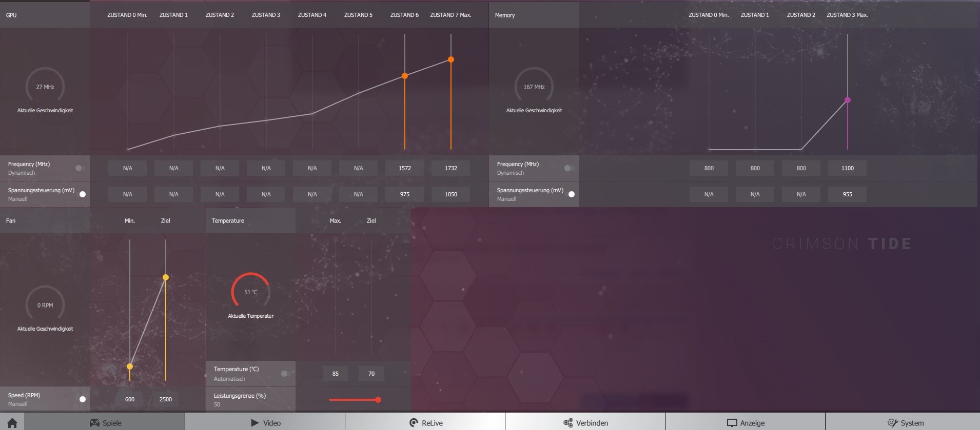

Guten Morgen,
seid vier Tagen gehör ich endlich auch zum Club der Vega 64er, hab mir die Nitro+ gegönnt.
Endlich wieder AMD, doch mit den Einstellungen zum UV/OC komm ich jetzt noch nicht so ganz klar, da brauchts wohl noch etwas Eingewöhnungszeit und evtl. etwas Hilfe von euch:D
Also mit dem HBM2 ist "eigentlich" alles gut, läuft super bei 1100mhz @ 955mV.
Nur die Temperatur gefällt mir überhaupt die liegt laut GPU-Z bei ~85° bei voller Auslastung, dass ist mir persönlich zu hoch.
Stimmt es, dass man da noch ~10° drauf rechnen muss ?
Um die Temperaturen niedriger zu kriegen bleibt mir wohl auch nichts anderes übrig als in der Registry rumzufummeln, oder?
Beim GPU Takt sieht das ganze anders aus, die Temperaturen sind 65° absolut akzeptabel.
Hierbei liegt z.Z bei 1620@960mV und P7 bei 1700@1010mV doch beim zocken oder mit dem Superposition Benchmark will der Takt nicht höher als 1600/1620mhz.
Woran liegt das? Die Karte ist ja nicht im Temperatur Limit und PT ist auch voll aufgedreht.

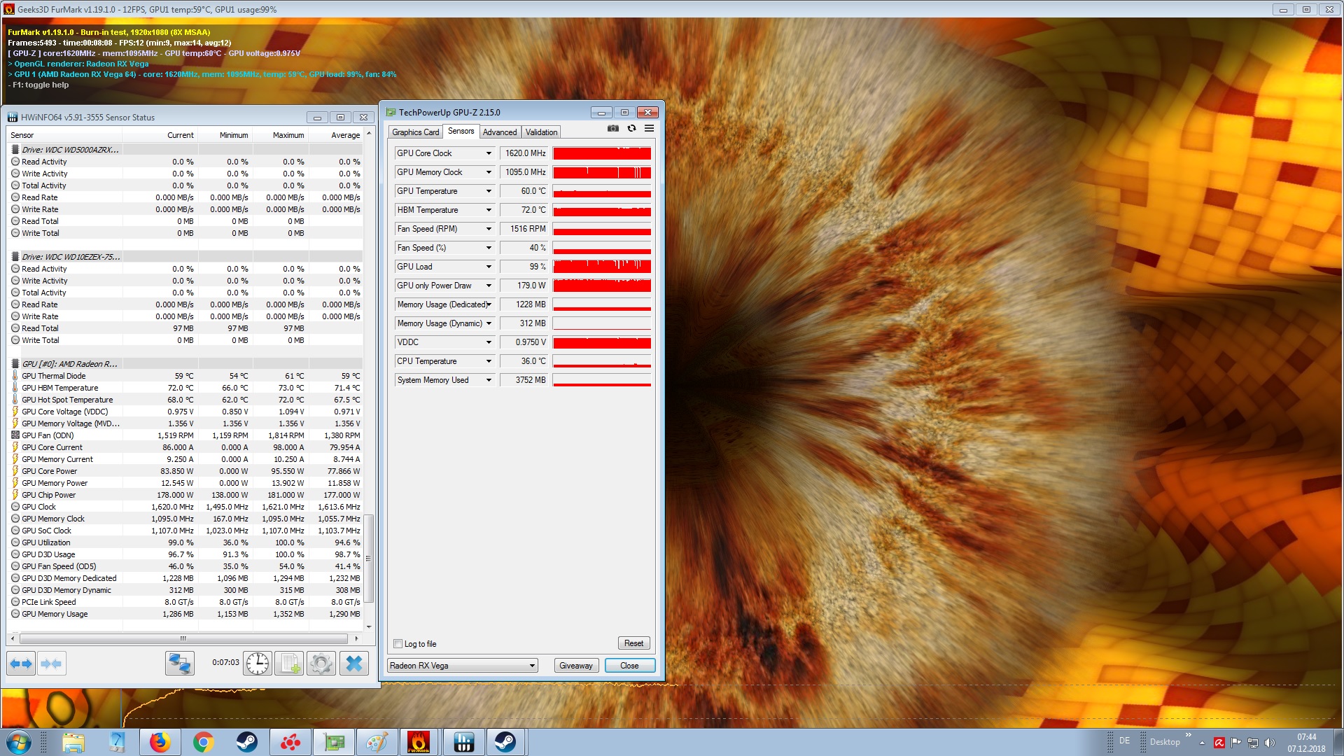

So sieht das momentan nach knapp 7 Minuten FurMark aus, gestern hatte ich da 85° stehen, wirklich! :p
Ist auch grad recht kühl im Raum, hab noch nicht lange Feierabend.
Aber du hast Recht @Selber, das wird wohl (auch) die HotSpot Temperatur sein, aber sollte die nicht normalerweise höher sein als die normale HBM Temperatur ?
Sorry, ich steig da noch nicht so ganz durch.
Also ich will nichts in Stein meißeln, aber aufgrund der hohen Hot Spot Temperatur wird er da ziemlich sicher drosseln. Zumindest bemerk ich das bei mir gerne, dass da der Hot Spot auch irgendwie mit reinzählt. Was sagen deine Lüfter, wie schnell drehen die? Ansonsten mal mit 1050MHz HBM testen und schauen wie weit sie höher geht. Bei 1700 auf P7 wird sie aber auch nicht unbedingt höher als 1650-1670 gehen, mehr sollte da effektiv nicht rauskommen.
Die liegen sehr nah beieinander, solange beides im 5K Abstand umeinander tanzt passt alles. Lässt du das mal 20 Minuten laufen sieht das auch schon wieder anders aus.
Also beim Testdurchlauf von eben war die Temperatur bei 72° ca., da sollte eigentlich nichts drosseln.
Nichtsdestotrotz wird die Temperatur bei höherer Raumtemperatur und längerer Betriebsdauer auch wieder auf 85° steigen.
Bei WattMan ist die Spannung ja schon bei 955mV, da kommt man nicht um die Registry fummelei drum herum, sehe ich das so richtig ?
Schon mal vielen Dank für die Antworten so früh am Morgen.
Die HMB Spannung ist eh auf einem festen Wert von 1,35V (V64). Die Spannung die du auf 955mV hast ist nicht die selbe. Keine Ahnung ob man die im GPU Bios abändern kann/sollte.

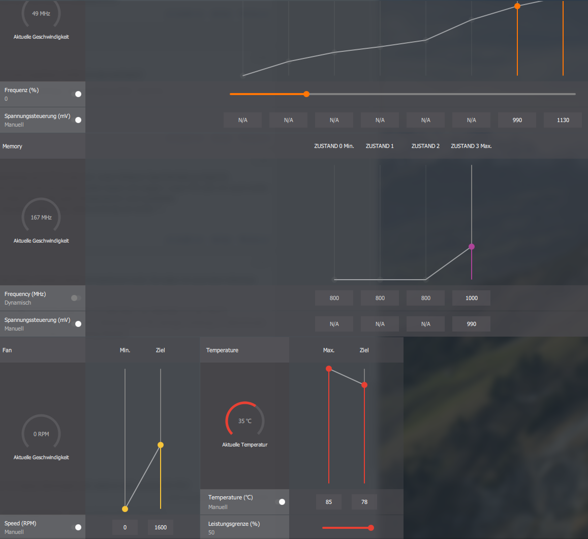

Ich bin seit einer Woche auch Besitzer eine Asus Strix Vega 64. Was ich nicht so ganz checke / nicht sicher bin, sind die Einstellungen der Lüfterkurve und des Temperaturbereiches.
Lüfterkurve:
Bei der Einstellung "Speed (RPM)" ist damit gemeint wie schnell sich die Lüfter maximal drehen dürfen oder steht der Zielwert irgendwie in Relation zu dem Zielwert der Temperatureinstellung?
Temperatur:
Mein Verständnis ist, dass das System versucht die Zieltemperatur mit der definierten Lüfterkurve zu halten. Ist das soweit richtig? Was ist mit der "Max." Temperatur? Was passiert wenn diese erreicht wird? Drehen die Lüfter dann auf 100% und ignorieren die Lüfterkurve?
Ich kann in P7 maximal auf 1130mV runtergehen. Hat wer Tipps, wie ich die Spannung noch weiter senken kann oder liegt das an der Karte und ich habe einfach Pech? (aktuell Bios=performance, Netzteil seasonic platinum 750W)
Was sind gute Einstellungen für einen leisen Betrieb?

Also zur ersten Frage ja das ist die Max Drehzahl. Ansonsten nein. Dein max Temperaturlimit wird auch eingehalten indem die Karte auch automatisch runtertaktet. Also macht es schon Sinn sie Drehzahl so hoch wie es Akustisch vertretbar ist zu halten.
Target temp von ~75 ist okay. Wenn die Karte besser gekühlt ist sind deine undervolting Ergebnisse jedoch minimal besser.
@Hotshady Die Karte versucht die Zieltemperatur mit einer Drehzahl zwischen der Minimal- und der Zieldrehzahl zu erreichen/ halten. Bin mir nicht sicher, ob die Karte bei noch höheren Temperaturen die Ziehldrehzahl überschreitet.
